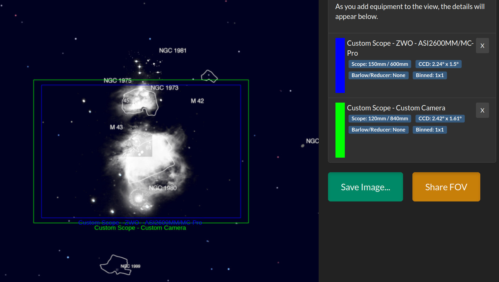

champs couverts en vert la lulu, en bleu le scope 150/600 et asi 2600.

il y a 7 minutes, chinois02 a dit :
Bonsoir.
Avec tes pixels de 4,3 µm tu tourneras à 1,06" par pixels en échantillonage à la focale de 840mm. M42 rentre mais pas M31. La lulu pèse 12 kg c'est correct....mais il faut pouvoir la porter d'une main pour serrer la queue d'aronde sur la monture de l'autre main. La lunette est ouverte à F/7 or quand on est en nomade on est limité en temps de pose.
A cette focale de 800 => newton de 200mm diamètre (F/4) tu réduiras ton temps de pose, à exposition égale, de 66% ! (1h à F/4 =3h à F/7) poids d'un 200/800 environ 7kg. Le facteur limitant est la qualité du correcteur de coma pour du full frame.
Pour info un 150/600 (F/4) avec une ASI 2600 (APSc) a un champ sur le ciel quasi équivalent à ta lulu + Nikon plein format. (ici le correcteur de coma bosse dans de meilleures conditions)
Merci, vous avez un lien pour voir le cadrage en fonction du matériel et le sujet à photographier?
