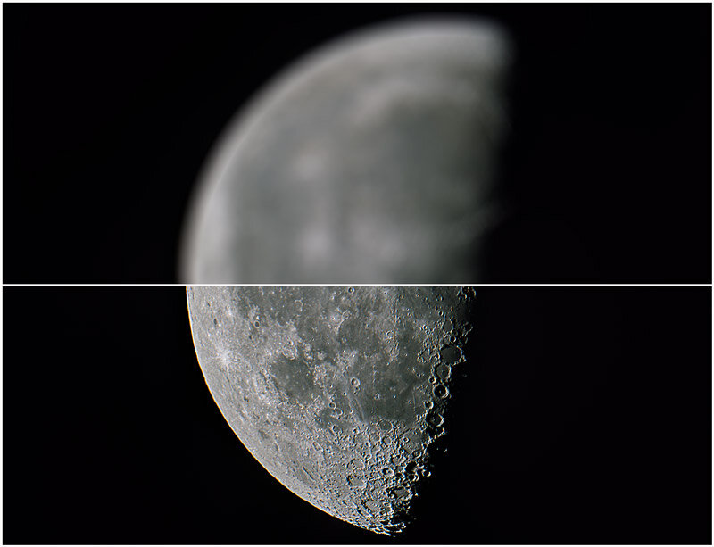

Petite question pour clarifier le point du miroir trop haut ou trop bas et/ou des bagues allonge :
Est-ce qu'en faisant la mise au point sur la Lune, l'image passe par un moment où elle est plus nette avant de redevenir floue ou est-ce que le moment ou c'est le plus net correspond à un extrême (totalement rentré ou totalement sorti) ?
Elle est floue comme ça : (photo du haut)
ou comme ça :
dans le premier cas il y a un problème à régler dans le télescope. Dans le second c’est juste de mauvaises conditions: fenetre, lune basse sur l’horizon, turbulences athmospherique sur importantes….
