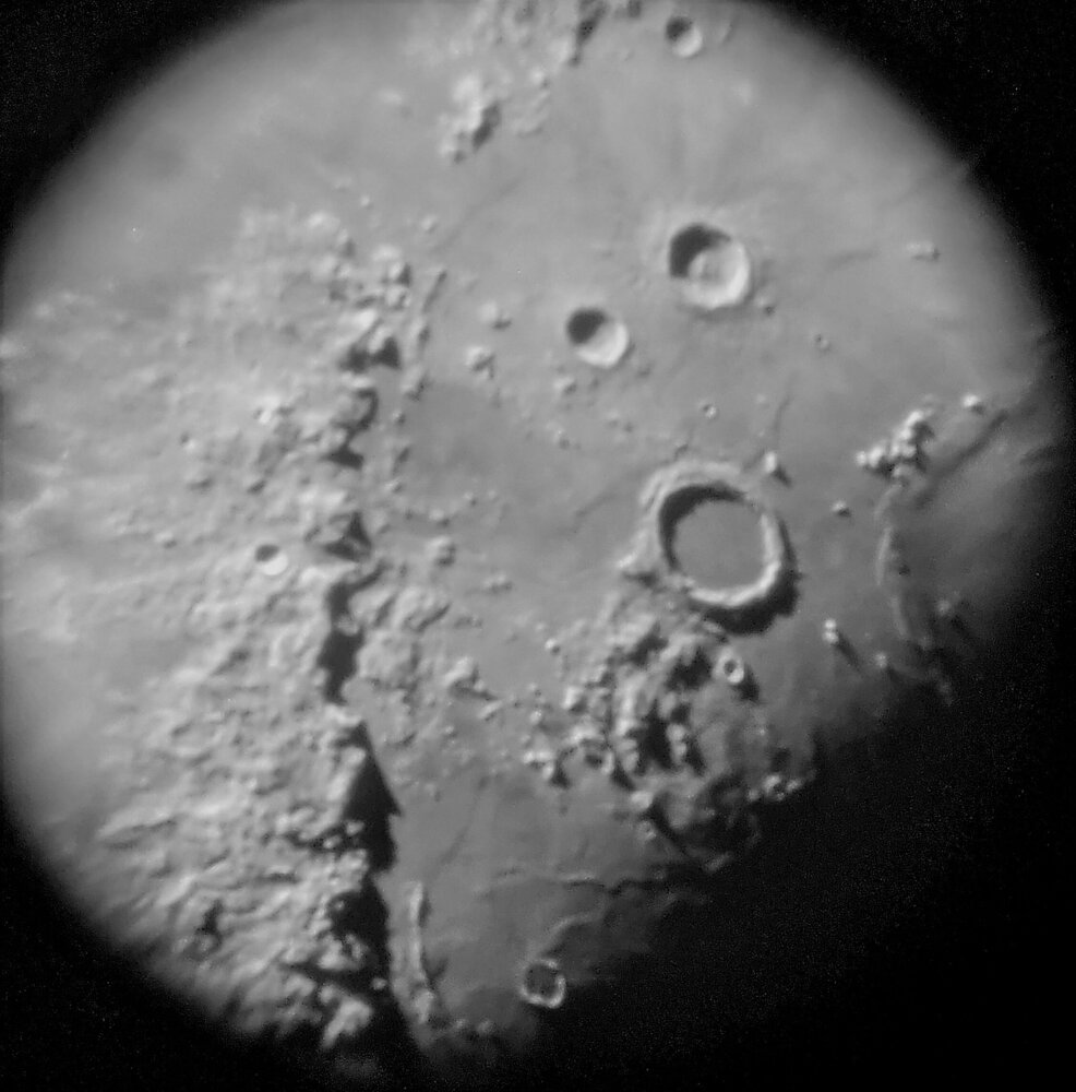

Photos faites au smartphone g***gle p**l 4a et a l'oculaire
SYW Yamamoto AE70 76/1200mm
Photo du 17/07/2021
20210716_233246.thumb.jpg.eb705c855f79bac28c4bef25bb523165.jpgPXL_20210717_194915320.thumb.jpg.fa7b187b704ff6ca0711fe66a65d7ee3.jpg
PXL_20210717_195958500.NIGHT.thumb.jpg.90fb51eb8874b3e3a323c9fe7ef20e44.jpgPXL_20210717_200720074.NIGHT.thumb.jpg.efe8c49407b9bc27d92bff7e55fb2d69.jpg

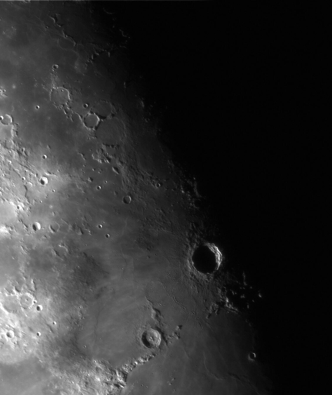

Perl AE 108/1600
Caméra ZWO ASI 178mm + traitement AS + registax
1er essai a la caméra
2021-12-21-2217_2-CapObj_lapl5_ap65277.thumb.png.07a54d780853766d3c7e0f6f5b2f6592.png2021-12-21-2223_5-CapObj_lapl6_ap7073.png.cafbf2e05b3e7134735c6b66c43bd292.png
2021-12-21-2224_5-CapObj_lapl6_ap6495.png.223b581c58a91bbf84d91a7fb34646fa.png320264543_2021-12-21-2225_6-CapObj_lapl6_ap9015(2).png.913f352c87baaba99ad9315a710400a0.png
2021-12-21-2228_4-CapObj_lapl6_ap7296.png.e4cd2b4a819c0eec8a3437e2c1278d92.png2021-12-21-2229_9-CapObj_lapl5_ap2940.png.ced2cb4836262f557c7538848c5e580a.png

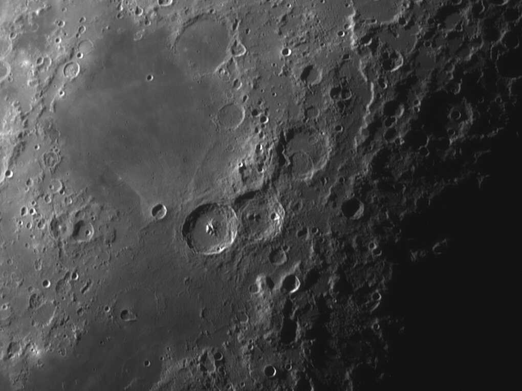

Lunette CARTON CST 100KX ( 100/1300mm)
Même configuration de caméra
Image du 14/01/2022
2022-01-14-1901_7-CapObj_lapl5_ap11587.png2022-01-14-1906_2-CapObj_lapl5_ap78678.thumb.png.d65d98141eba9f5dda2691c0cf56a089.png
2022-01-14-1907_1-CapObj_lapl5_ap24605.thumb.png.fde8b68dc06ce2862d890eb42525c149.png2022-01-14-1908_0-CapObj_lapl5_ap98227.thumb.png.b4e9592927047b3d594e107b72c7645c.png
2022-01-14-1918_5-CapObj_lapl4_ap26656.thumb.png.7da950df352497ba6a9fe23e3538e185.png

La dernière est vraiment chouette en rendu.
Mais les 2 achromats, posté avant ne sont pas a leurs avantage, avec une lune éclairé a 86% contre 40% pour la fluorite.
Le contraste, et la texture lunaire va être naturellement mieux rendu sur l'image de la fluorite, outre son optique, par les conditions d'éclairage.
Ca donne envie en tout cas tout ca.
Il y a 14 heures, pancho61 a dit :
Perl AE 108/1600
Pétard ! j'hallucine sur l'avant-dernière ! qu'elle est belle avec ses ombres qui avancent...sacrée lunette.

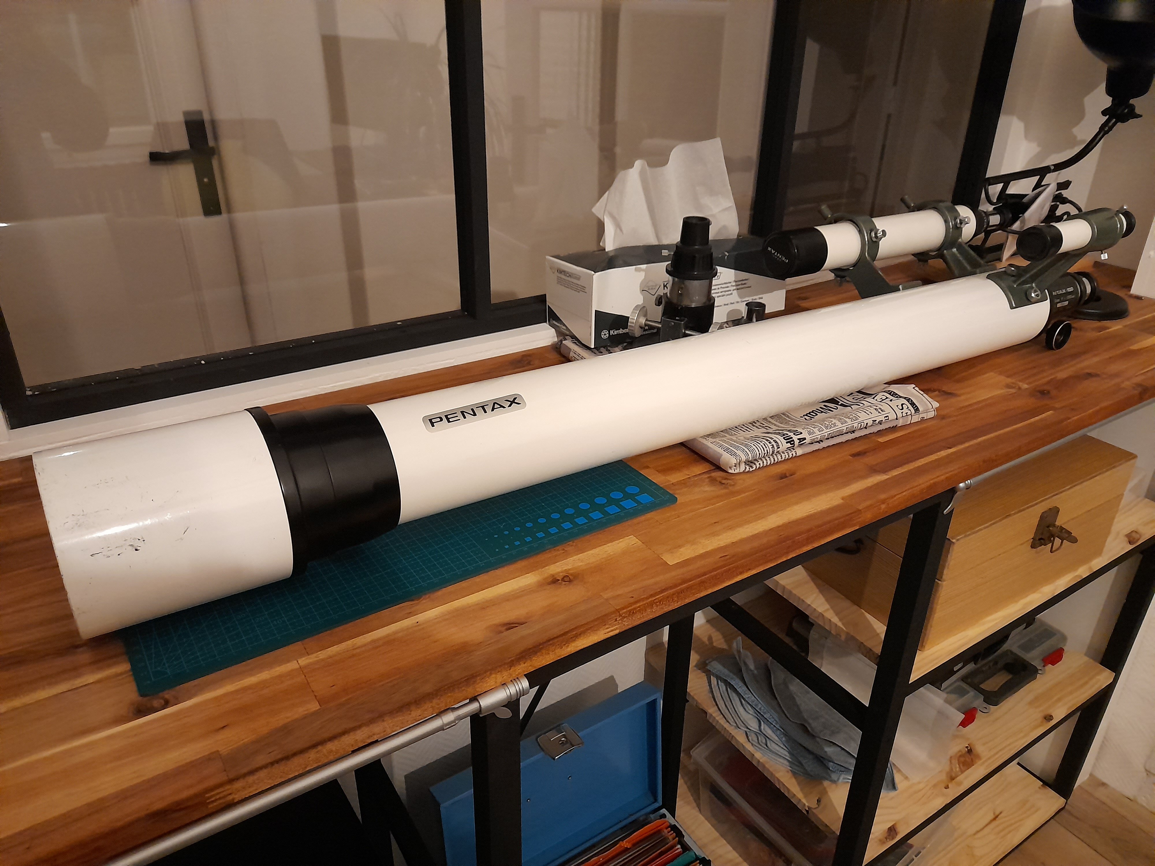

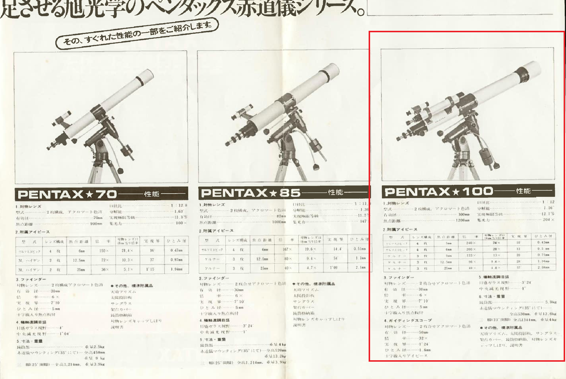

Bon la météo n'a pas été propice au sortie avec une multitude de tempête mais j'ai eu deux jours de quelques pour tester un nouvelle instrument. Une vieille pentax 100/1200 de 1979.
On a la chance d'avoir la documentation dans le club vintage merci @staffy et au contributeur mystérieux pour les deux documentations.
Le setup complet monture + quincaillerie + lunette coutait une fortune a l'époque 350000 yen soit près de 2500 euros.
Photo de la bête et catalogue modèle de droite
20220301_205237.thumb.jpg.80688152152e5cbbc16634ea2a0935b8.jpg625575072_Sanstitre.thumb.png.d22f89786e1de7844ea16b6f866ab6a2.png
Edit: Ajout de légende :=)

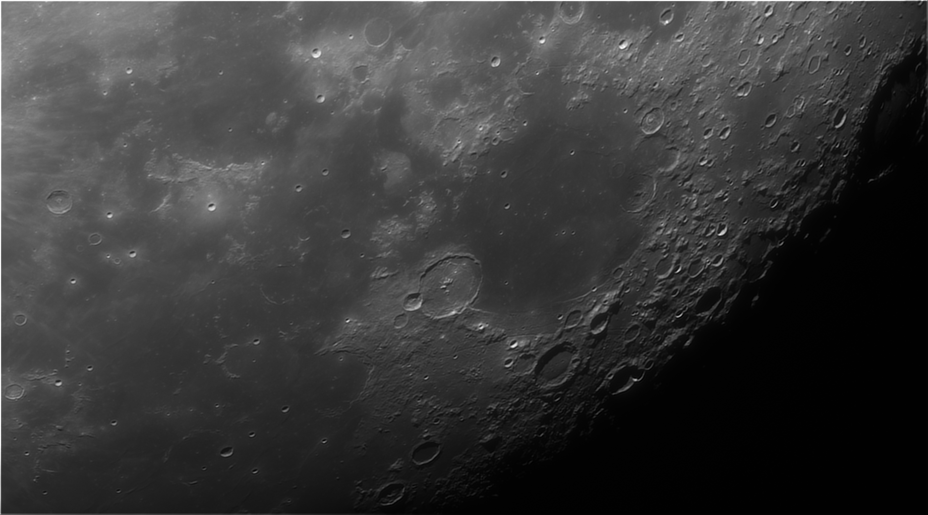

Une vue globale
2022-03-06-1830_7-CapObj_____100r_56T_1457reg.thumb.png.ad54c228bec94be78f7a117b0f75adf1.png

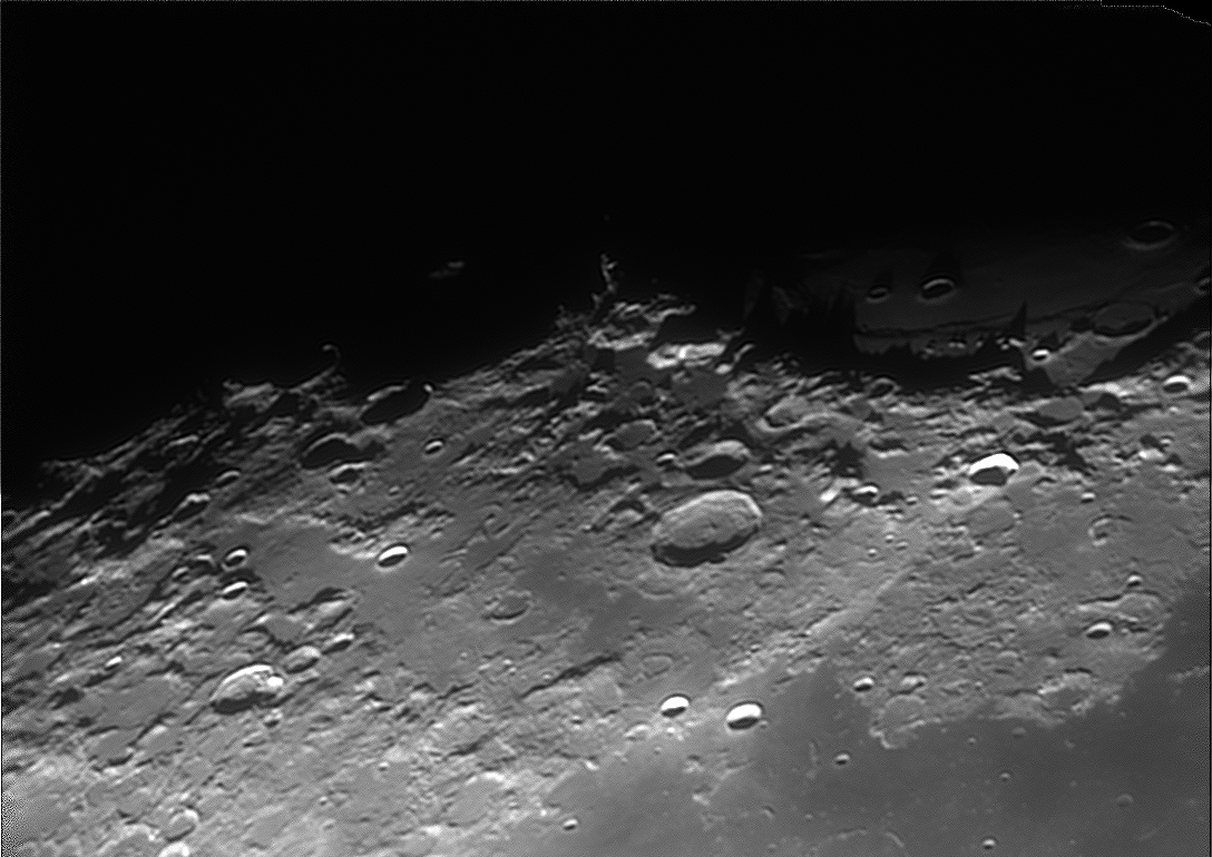

On continue sur petavius et comparse
2022-03-06-1843_6-CapObj_____100r_56T_1244reg.thumb.png.f5d0c0a6c82a5a94fa657cfab24fd146.png

... Magnifiques 👍
Assurément une excellente Lunette 🙂
Pentax sait faire des optiques de haute qualité, je connaissais les oculaires (que j'ai) je viens de découvrir qu'en réfracteur c'est pareil... Quel dommage que Pentax ait abandonné la création/fabrication de Lunette.

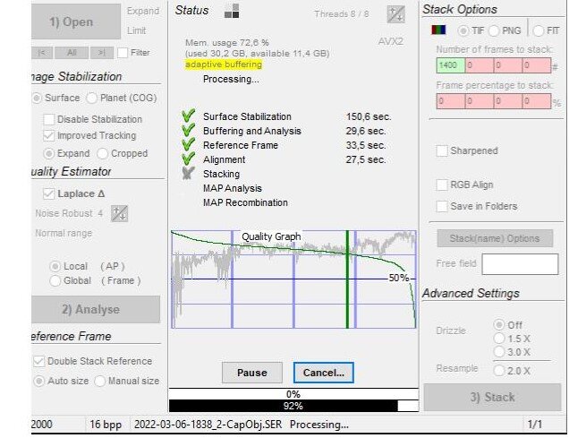

Pour le côté charbon et adouci, c'est ce que je cherche a donner tout en essayant de tirer le max du matériel en fonction de la météo bien sûr, il ne faut pas oublier que l'on utilise du matériel vintage😋. Les images de la pentax sont assez adoucis mais naturellement, la luminosité de la lune était faible 17% du coup cela se ressent immédiatement.
Niveau résolution je suis encore un peu loin de la résolution max théorique.
Petit rappel:
Résolution 100mm => environ 1.3" donc cela donne selon la formule => T = tan (R / 3600) x D => soit détail a partir de 2.42km sur la lune. Sur l'image j'ai vérifié et certains cratères sont facilement visibles comme cléomèdes H.
Inked2022-03-06-1841_8-CapObj_____100r_56T_1212reg.png.8f27e4659453d699e96b0a88d1db0fb4_LI.jpg.7ea54e5ecf07858cd4b79ab936464fe8.jpg1104505236_Inked2022-03-0921_47_26-AtlasVirtueldelaLune_LI.jpg.ff9c859871902af913a7f87806879d2f.jpg
Cléomèdes H fait 6KM X 6KM de diamètre, il y a donc encore de la marge pour atteindre la résolution théorique😁 atteindre 3km facilement résolu serait vraiment pas mal. Précision sur la nuit du 6, les clichés étaient quasi excellent sur 2000 images peu de déchet. On peut encore tirer sur le traitement mais cela vas dénaturer le rendu. Bref reste encore a acquérir de l'expérience.
62254afd379cf_qualitygraph.jpg.d7d0c038951944b90481eb894229aedb.jpg.948354774dad54ccb4fdb78bc223f3d6.jpg

Salut Pancho,
Tes astrophotos lunaires sont sublimes 😍 une qualité observatoire !!! Ont les croiraient sortis d'un atlas lunaire publié.
La lunette Pentax est d'une très haute qualité optique et ta maîtrise de la camera fait le reste.
Franchement Respect à toi comme ont dit dans le milieu sportif.
Pour la Pentax je ne connais pas bien côté astronomique, par contre je connais bien en photo, et les Pentax sont des reflex très utilisés dans le domaine professionnel pour la qualité des optiques et la robustesse des boitiers. Par exemple la série des Pentax K ç Cela étonne pas que les lunettes de la firme japonaise soit au top égaiement.
Amitiés
Jonathan
