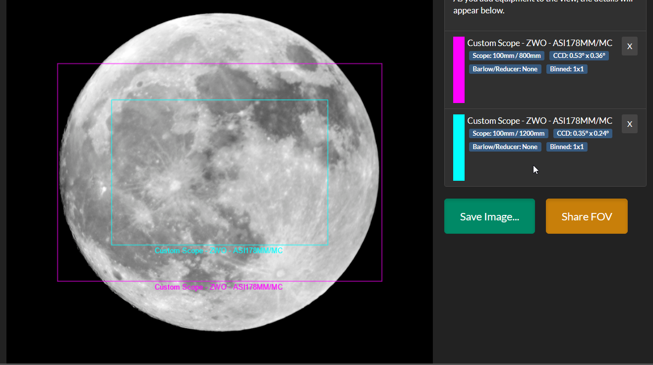

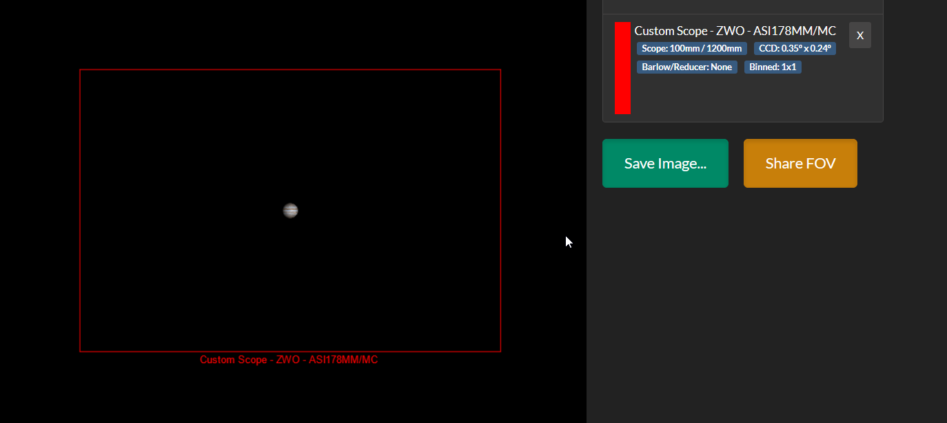

pancho61 Posté 13 mars 2022 Auteur Partager Posté 13 mars 2022 (modifié) Il y a 2 heures, Jorris a dit : l y a un truc que je comprends pas les gars. La caméra, elle a une focal ? Comme un oculaire, Jupiter est grosse sur l'image. J'étais en train de répondre :=) Non la caméra n'a pas de focal a proprement parlé comme un oculaire. Idem que jean christophe l'asi 178 a des petits photosites donc la combinaison grande focale + petit photosite ne te donne pas un champ énorme sur les acquisitions. Des exemples d'acquisition c'est plus parlant => En rose un instrument ayant une focale courte, en bleu une focale d'achromat standard 1200mm. Avec les caméras modernes, tu peux également réduire la résolution d'acquisition. Exemple en dessous sur jupiter => acquisition en 3096X2080 ( résolution max de l'asi 178mm) En 1024X768 Modifié 13 mars 2022 par pancho61 1 Lien vers le commentaire Partager sur d’autres sites More sharing options...
Jorris Posté 13 mars 2022 Partager Posté 13 mars 2022 Ma fois c'est parfait Merci les gars Lien vers le commentaire Partager sur d’autres sites More sharing options...

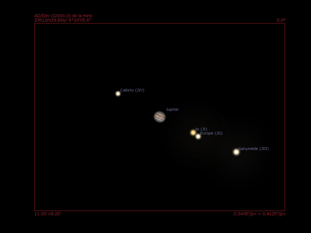

j-christophe Posté 13 mars 2022 Partager Posté 13 mars 2022 J'etais en train de faire une simulation du champ de la caméra QHY5LII-m au foyer d'un instrument de 150mm de focale mais Pancho m'a grillé. 1 Lien vers le commentaire Partager sur d’autres sites More sharing options...

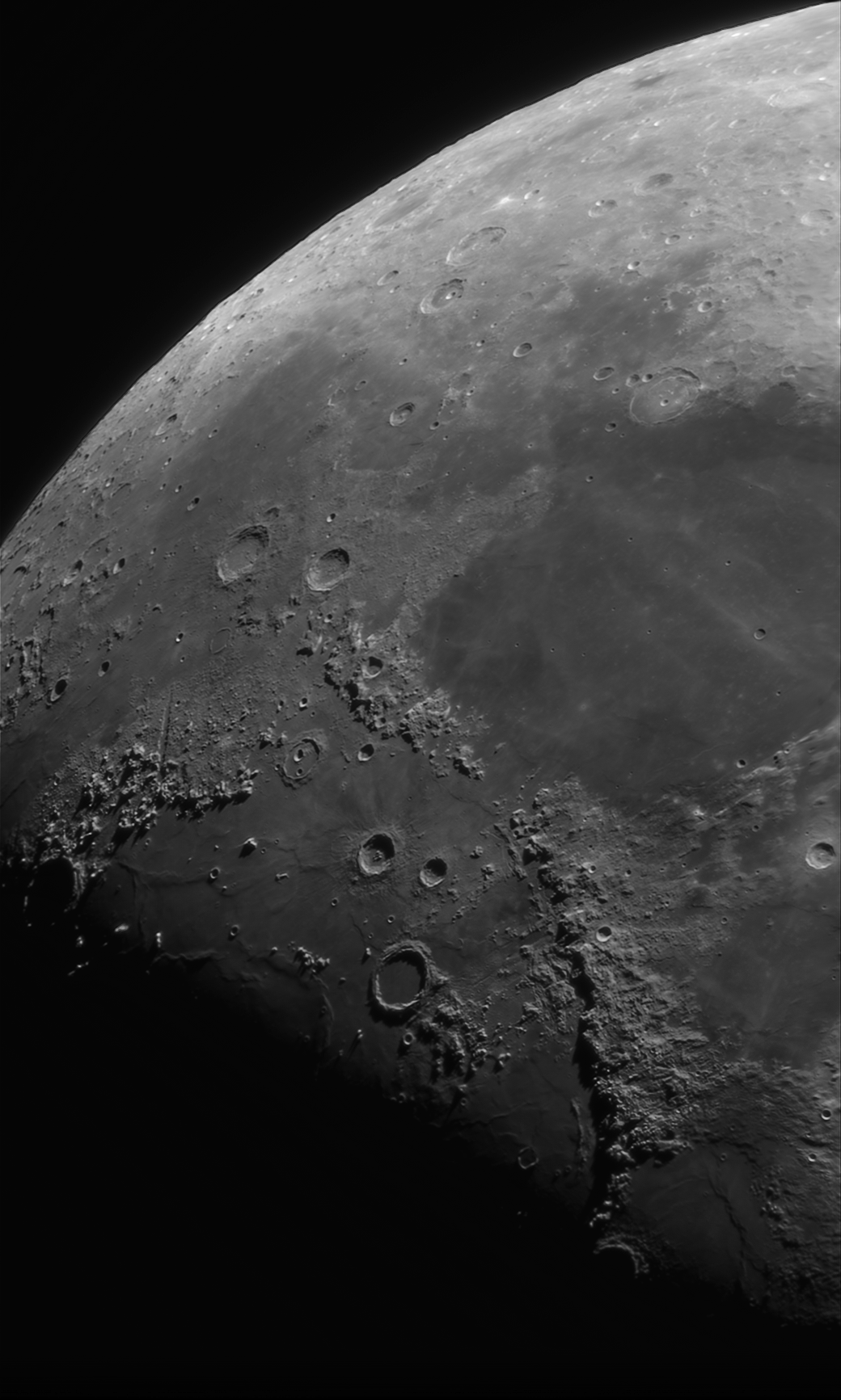

pancho61 Posté 30 janvier Auteur Partager Posté 30 janvier Des images faites avec la Takahashi FC100N ( 100/1000) Camera ASI 178MM au foyer 1 Lien vers le commentaire Partager sur d’autres sites More sharing options...
pancho61 Posté 30 janvier Auteur Partager Posté 30 janvier Une autre série d'images, faites la pentax 105SD ( 105/1000mm) 4 1 Lien vers le commentaire Partager sur d’autres sites More sharing options...

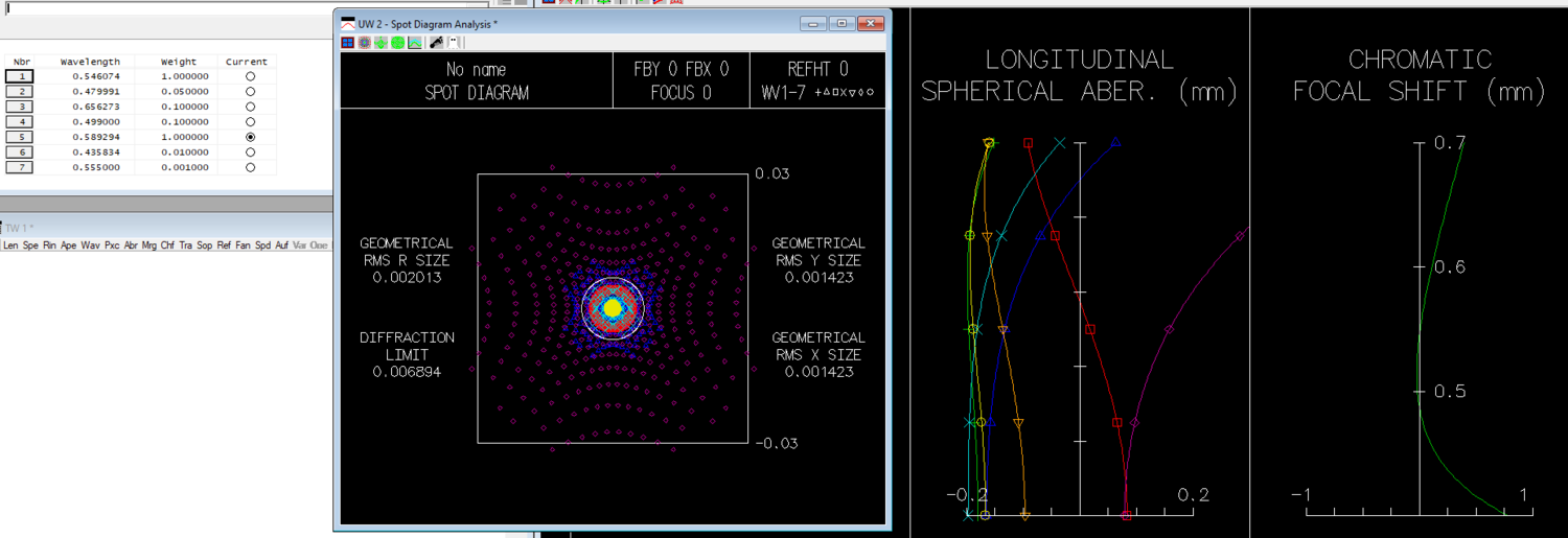

lyl Posté 13 février Partager Posté 13 février (modifié) J'ai reçu de la documentation de @pancho61 à propos de la 105SD (et de ses soeurs) Belle optique ancienne maintenant, plutôt en avance sur l'utilisation des derniers verres ED disponibles. Je comprends la réputation encore présente de nos jours. Ça reste maintenant un beau bijou, intermédiaire avec les anciennes FC 100/800 et la FC100N (1000) ou la FC100DL plus récente. Ce fut une demi-surprise quand j'ai eu la référence des verres. L'appariement est le même que la Meade 102f/9 mais le verre ED est le top de l'époque, un cran au-dessus de la Meade et un f/D un poil plus long. Ce n'est pas encore du niveau correction d'un triplet apochromatique moderne et court façon Thomas Back, mais le réglage qui en première apparence privilégie la plage visuelle est tout à fait compatible avec l'utilisation photo. => Du Pentax sans compromis : une vrai photo-visuelle. L'aberration sphérique est maitrisée, la rendant encore performante en CaK. Une estimation du réglage en g'C (436-656nm), focus raie D (tout usage) et de son effet sur les spots, il y a un petit résidu de sphérochromatisme à 480nm, on est au-delà des besoins pour l'observation des nébuleuses. le bleu clair c'est 499nm qui est sur le Oiii, il est parfaitement contenu dans le disque de diffraction. Excellent contraste. Le spot compatible photo grand champ contient bien le pic des capteurs vers 465nm. 0.91° hors d'axe c'est 16mm de rayon. (Du beau piqué en APS-C) Pentax a décliné ce modèle en 150mm f/12 (on peut dire même niveau de correction) et même jusqu'à 250mm/3000mm (prix stratosphérique) Aujourd'hui la mode est à celui qui fera le triplet le plus court mais je me demande pourquoi il n'y a pas de constructeur à produire une 120-130/1200 qui serait gérable pour une approche multiusage de qualité. Modifié 13 février par lyl Lien vers le commentaire Partager sur d’autres sites More sharing options...
