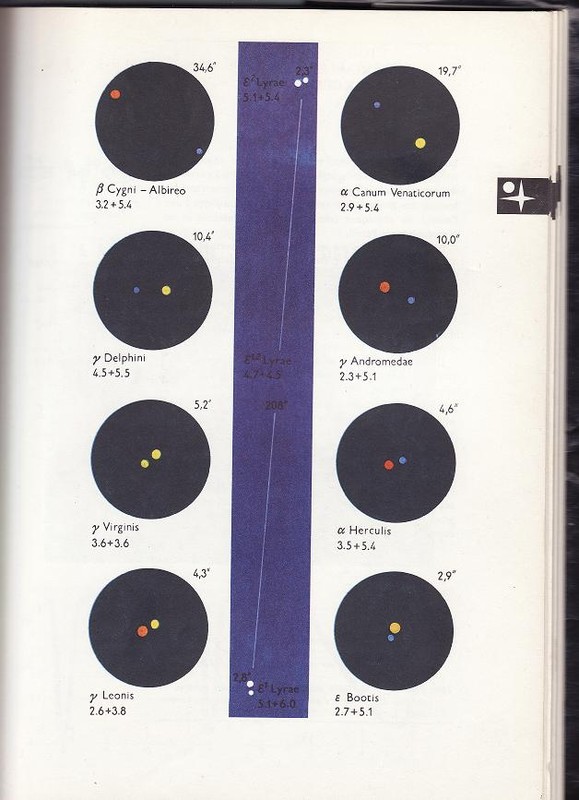

http://zimmer.csufresno.edu/~fringwal/Epsilon-Lyrae-f63-2006-10-06-130s-MRagsdale.png
Je n'ai pas rêvé l'une des étoiles est bien rouge... il n'annoncent même pas d'étoiles de couleurs malheureusement alors qu'une des étoiles est orange-rouge et l'autre bleu-blanc
