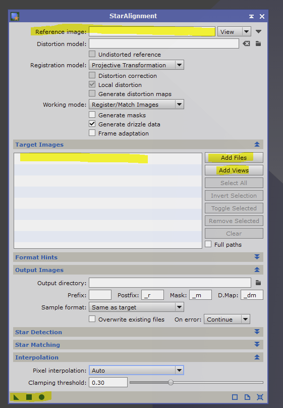

Une fois tes 3 masters fait tu lances Star Alignement, tu choisis un master comme référence, tu ajoutes les 2 autres (target)
Modifié par *Axel*

une fois t’es trois master alignés avec staralignement
il faut croper les bandes noires avec dynamiccop
retirer les gradients éventuels
puis ensuite tu as deux méthodes pour créer ton image couleur
- en linéaire avec le script SHO-AIP, disponible sur le site de laurent bourgeon
- en non linéaire avec photoshop, le tuto de Bastien Foucher explique très bien la méthode
le script AIP demande de tâtonner un certain temps,
la méthode PS est plus facile à mettre en œuvre pour une première fois
