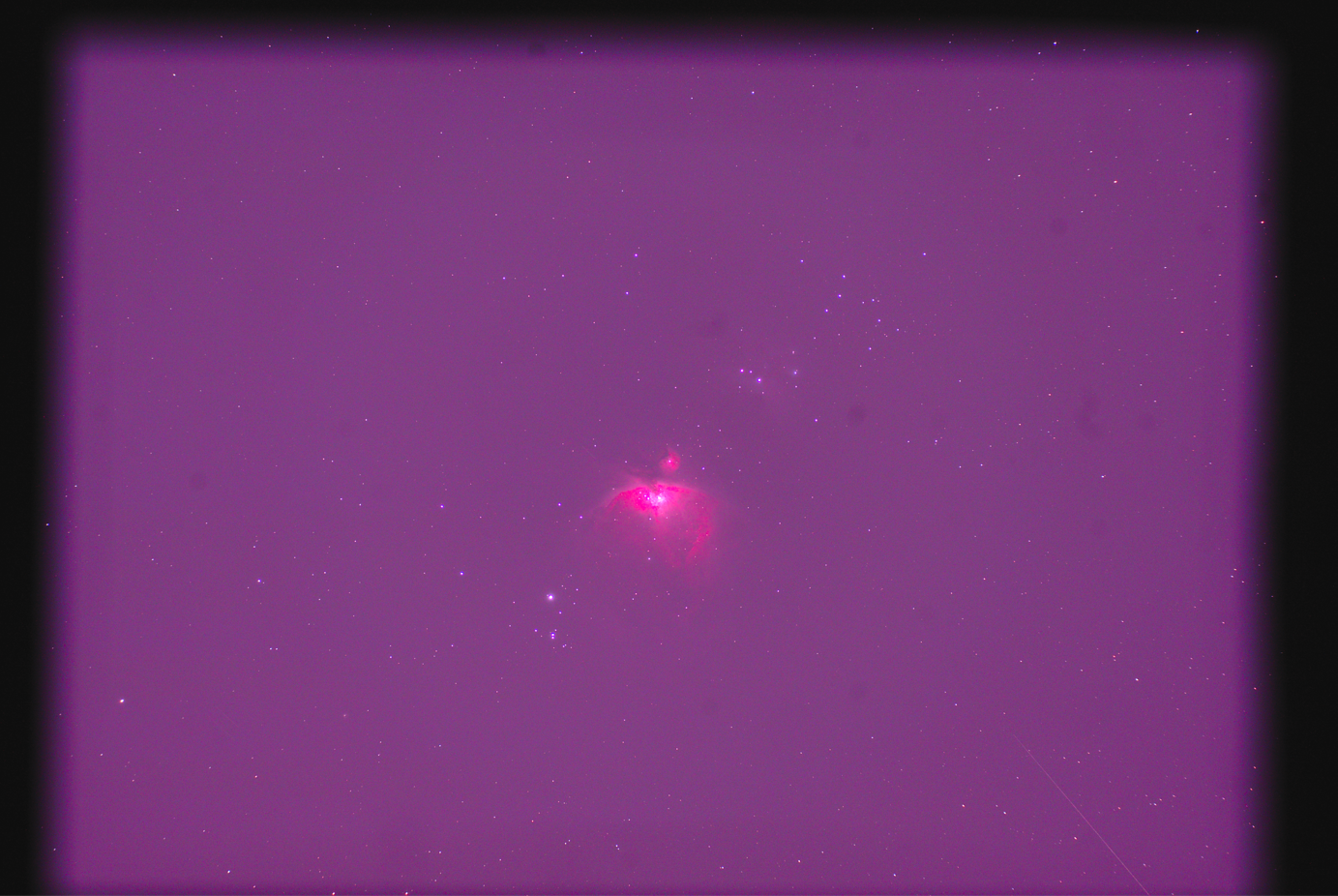

J’ai un collègue qui possède le NOUVEAU setup suivant:
-         -  A7S défiltré refiltré Astrodon (BF 18mm normalement)
-         -  filtre Optolong L-Pro https://www.univers-astro.fr/photo/511--178filtre-optolong-serie-l-pro-clip.html#/106-version-modele_sony_a_clip
-       -    37mm de bague allonge M48 pour obtenir le BF de 55mm
-        -   Correcteur  M48 https://www.pierro-astro.com/tsoptics/correcteur-de-champ-pour-lunettes-ed-et-apo_detail
-         -  Lunette Skywatcher 72ED
Il m’a envoyé la brute suivante.
Je m'interroge que le pourtour noir puis le dégradé. C’est comme si le LPro masquait une partie du capteur... ce qui n'est théoriquement pas possible vu que le filtre est spécifique au full frame de l'A7S

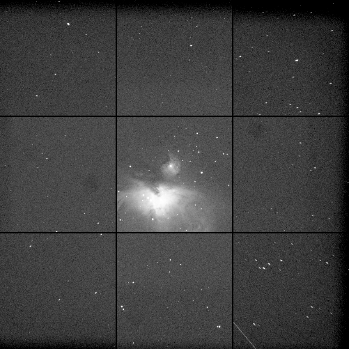

Accessoirement, les étoiles sont étirés dans les angles, je pense que le BF n'est pas optimal vu qu'il ne tient pas compte des 2mm d’épaisseur du filtre optolong ( 0.66mm de BF manquant). Normalement les correcteurs de lunette sont plutôt tolérant par rapport au BF
On constate surtout que c'est étirée sur tout le coté droit. Vu que coté gauche c'est limite acceptable, on pourrait imaginer que c'est du tilt?
Des avis ?
Steph
Modifié par astrotech
Salut Steph.
Su le forum d'en face les utilisateurs confirment que le support dedu filtre vignette et provoque ce cadre noir.
Pour les coins effectivement courbure dede champ encore présente, donc correction insuffisante = distance capteur-correcteur trop courte -> il faut ajouter 5mm je pense.
Et il y a du tilt effectivement. Ça peut venir du porte oculaire. Il faudrait tourner l'APN d'1/4 de tour pour voir si le tilt suit le capteur ou pas.
