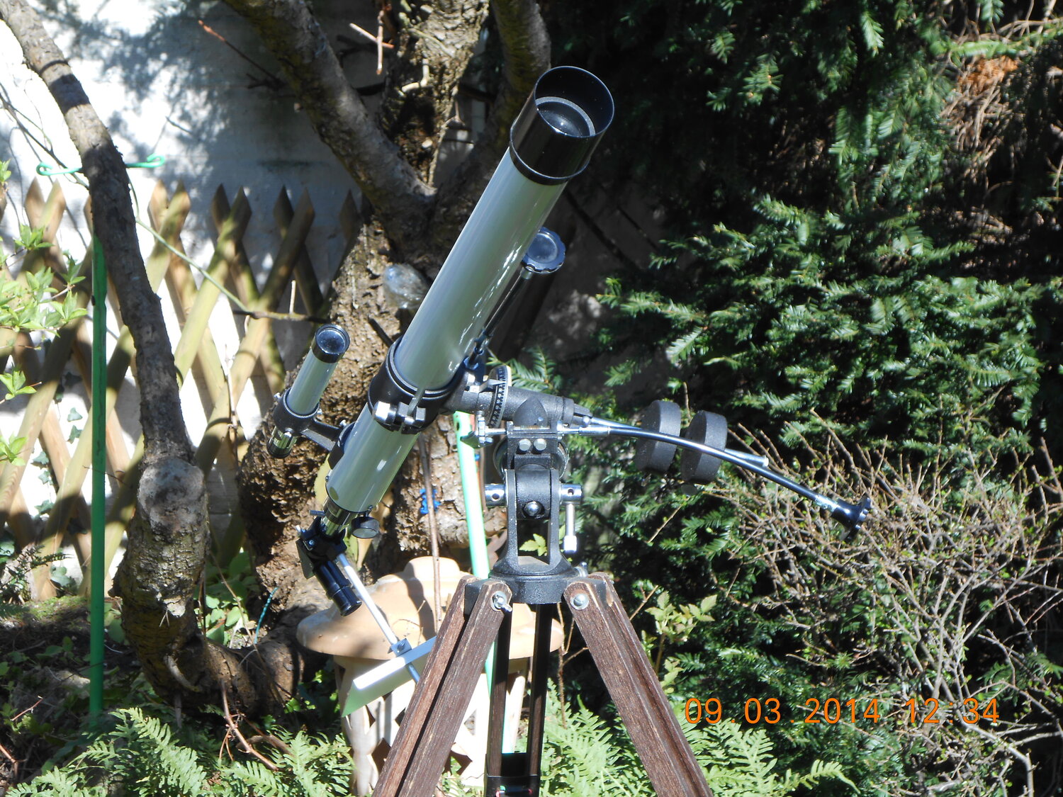

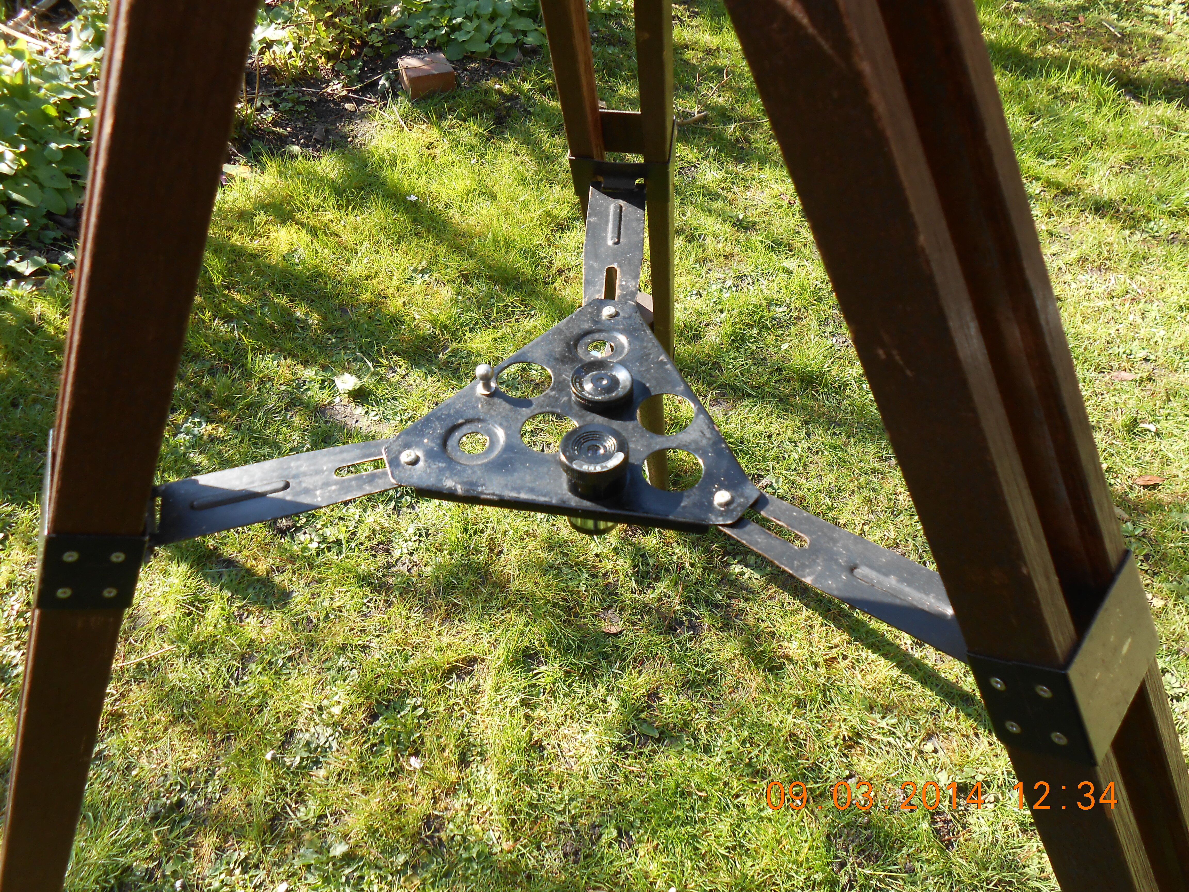

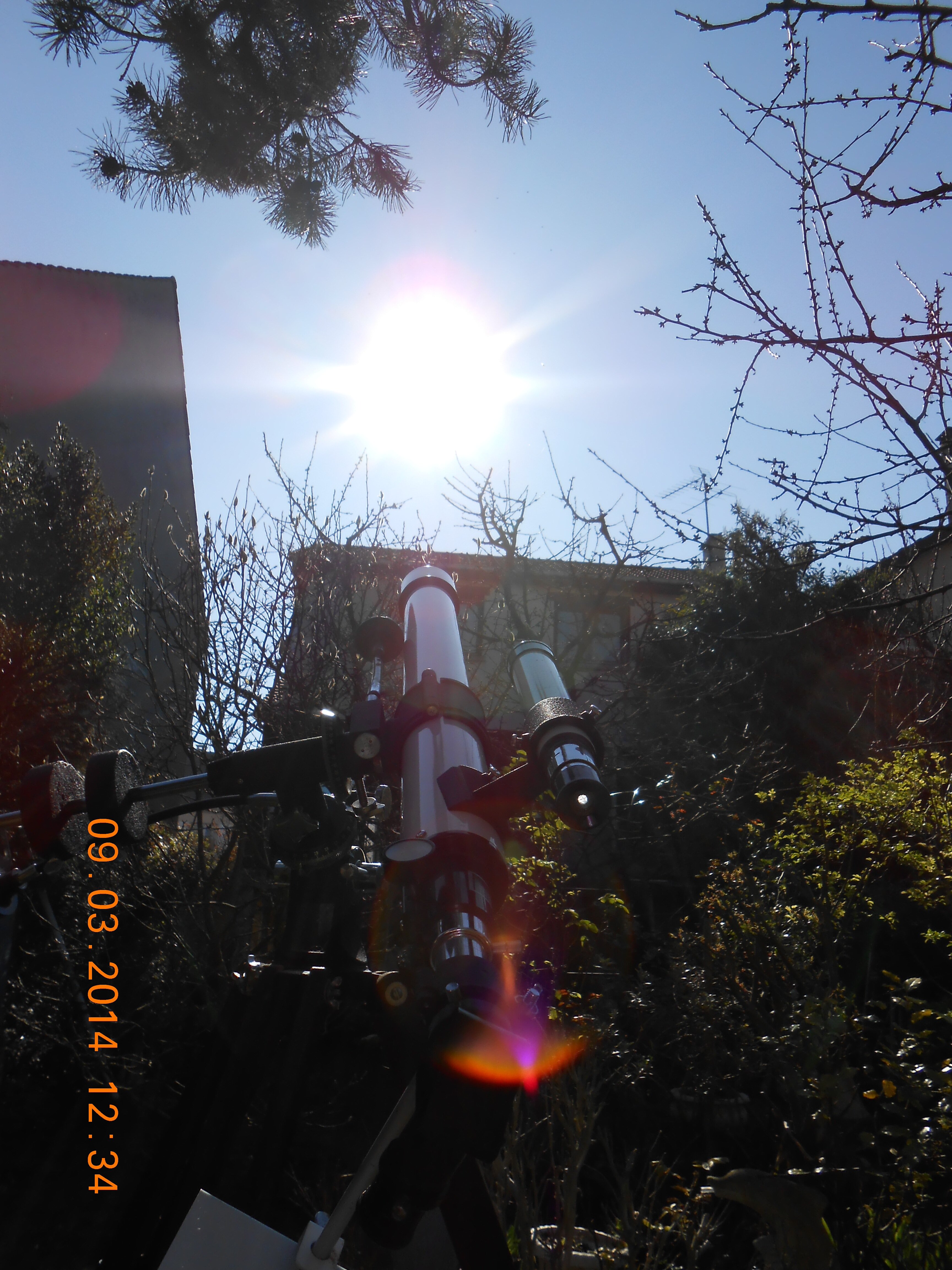

Je vous présente ma première lunette astronomique que mes parents m'avaient offert en 1981.
Ils l'avaient commandé alors sur le catalogue de la Redoute !
L'instrument est de belle facture, il n'a pas bougé depuis 1981, et pourtant j'ai effectué avec de très nombreuses observations entre 1981 et 1989, après j'ai eu mon premier 115/900 de marque Ganymède acheté chez Devaux-Chevet.
La lunette est sur monture équatoriale, avec cercles de déclinaisons et d'ascension droite, elle fonctionne toujours comme au premier jour.
Ma question, a votre avis de quelle marque est-elle ? Toutes les optiques des oculaires sont made in Japan, y compris le tube de la lunette et la lentille d'objectif comportant sur le coté "Lens Japan".
Serait-il possible que cela soit un modèle d'entrée de gamme Perl par exemple ? mais sans les "stickers de marque" ou d'une autre marque japonaise ?

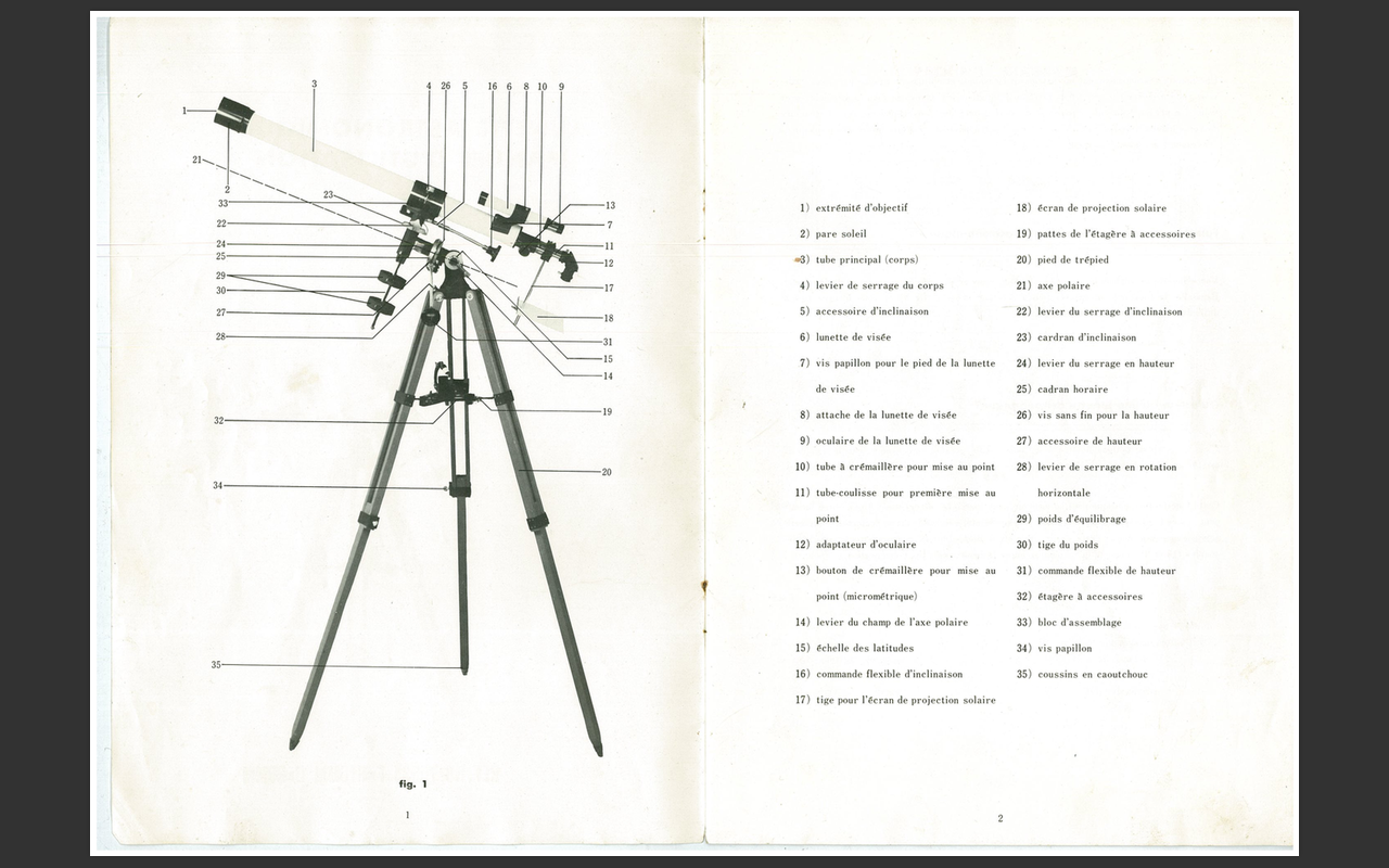

Voici les photos, vous allez voir elle a de la gueule pour son âge.  J'ai aussi joint un extrait du vieux manuel en français de l'époque.

vu la sortie du porte-oculaire je pense à une lunette FH....mais je suis pas sûr du tout...les FH sur la redoute c'étaient des 60/900 et il n'y avait pas de lunette de visée, juste un prisme qui prenait la lumière dans le tube (x10)...
Oui l'étiquette constructeur (mentionnant les caractéristiques optiques de l'objectif de ta lunette) peut te donner la réponse.
A l'époque, la plupart des fabricants japonais apposaient un petit logo de leur marque sur leurs matériels.
On connaît assez bien une majorité des symboles de ces fabricants mais je pense que la tienne doit être une Tanzutsu d'aprés tes oculaires.
Le symbole de chez eux correspond à une lettre Z enfermé dans un losange ( un diamant Z comme disent les anglo-saxons).
On ne sait pas vraiment si c'était un grossiste japonais ou un assembleur final qui se procurait en pièces détachées chez d'autres fabricants japonais.
Le mystère demeure en tout cas sur ce fameux symbole diamant Z.
On en a déjà parlé ici quelque part sur le forum. Personne ne sait.
Il y a 1 heure, oliver55 a dit :
En effet, ce symbole "diamant  Z" reste toujours mystérieux (bien que selon diverses sources, on évoque le fait que Tanzutsu serait la marque export de TOWA)
Par ailleurs, je trouve que  la TOWA ET 2 (60/900) présente une certaine ressemblance avec la lunette de JonathanGrégoire (voir page 5 du catalogue 1995) et que l'on voit qu'il y a un oculaire HM 6 que l'on retrouve dans la dotation d'oculaires de l'ET 2 (HM 6 et 12,5, K 20).
Puisqu'il y a une "plaque" sur le tube de sortie, il serait intéressant de nous fournir une photo bien lisible de celle ci.
