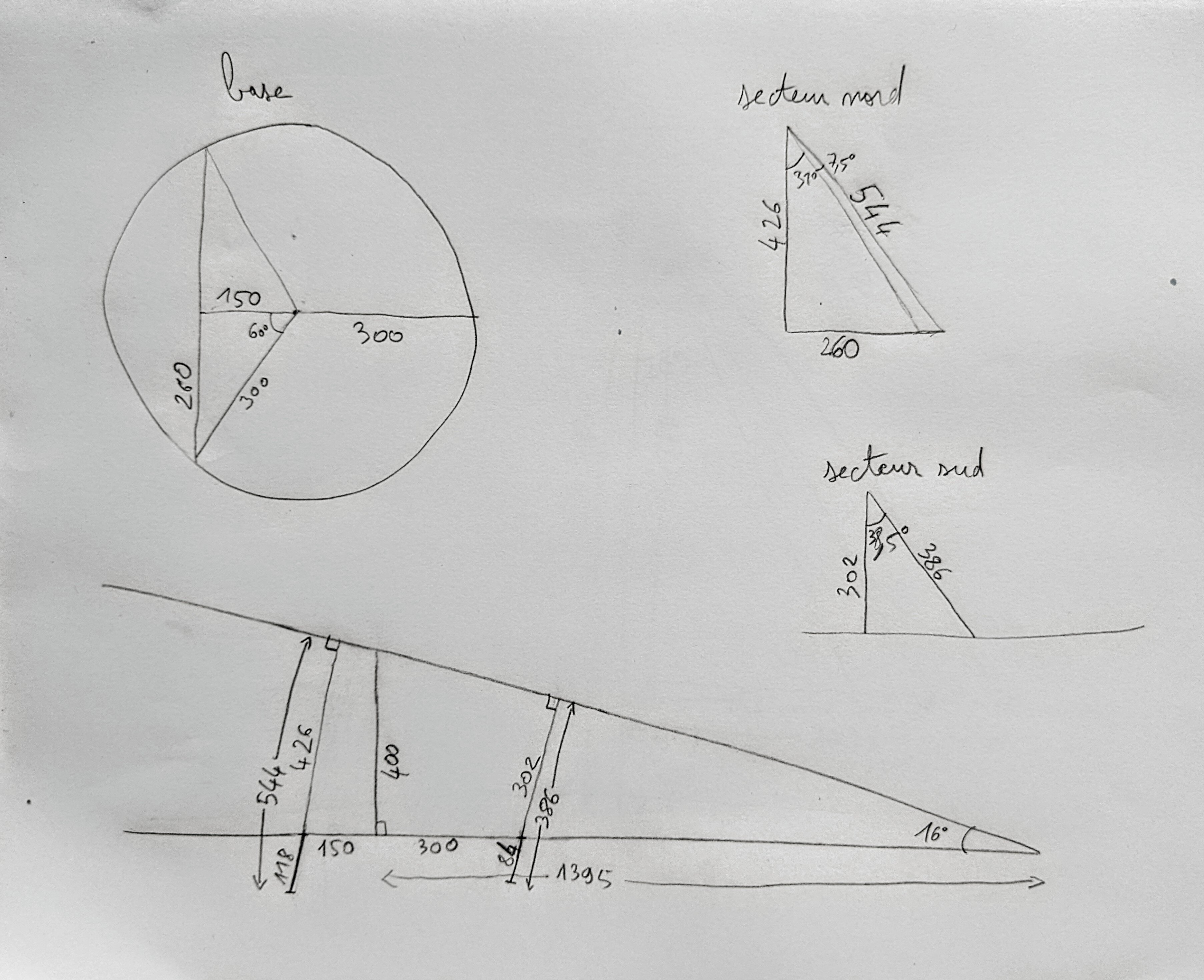

J'ai fait des calculs pour ta table en même temps que je faisais ceux pour la mienne. J'ai supposé que le centre de gravité du skywatcher 400mm est à 40cm de haut et que la distance entre l'axe de rotation d'azimut et les patins est de 30cm. J'obtiens un secteur nord de 54,4cm de rayon et un secteur sud de 38,6cm de rayon:

  Le 22/02/2022 à 07:46, Zblorb a dit :
Voir davantage
Merci Zblorb pour les calculs, je vais tenter de les affiner avec des mesures plus précises du rocker + tube.
