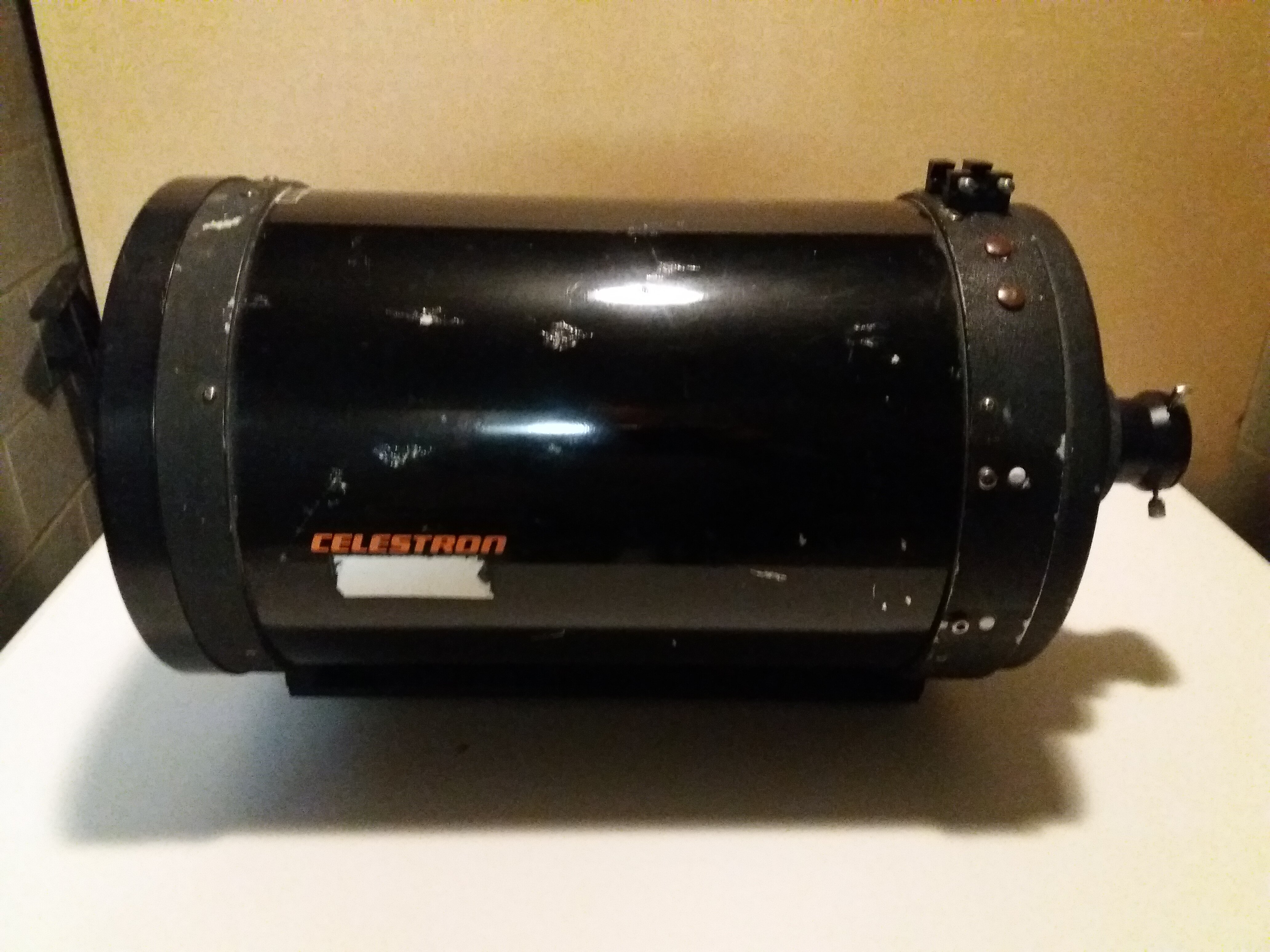

j'ai hérité d'un vieux C-11 dont la collimation et la MAP sont difficiles à régler . La map via la molette de réglage est une plaie. Changer le porte oculaire par un crayford va-til m'aider à mieux le régler?C-11.thumb.jpg.1b2d5f6430415be2ec86b4345f41accd.jpg
La graisse qui permet au miroir primaire de coulisser et aumécanisme de mise au point,a surement vieillie.Seule solution ,démontage ,dégraissage et regraissage.Sur cette page,il y a la façon de procèder.Vous pouvez même contacter l'astram bien connu de ce site.http://www.bbayle.com/C11_Xlt_Fastar_Alu/index.html
Vous allez avoir un gros travail de rénovation:p Un C11 dans cet état,il est passé dans une grenailleuse:lol:
Bon courage:)

il y a 46 minutes, Jean Louis a dit :
Bon courage:)
Jean Louis
C'était l'ouverture de la chasse 😁
Bon dans tous les cas cela vaut le coup de l'ouvrir le bestiaux
Il y a beaucoup de tuto là dessus
il y a une heure, b916t a dit :
Merci pour les conseils. Il ne me reste plus qu'à retrousser les  manches et un peu d'huile de bras. 😉
Oui tiens nous au courant ,si tu arrives à régler ce problème un C11 c'est génial
