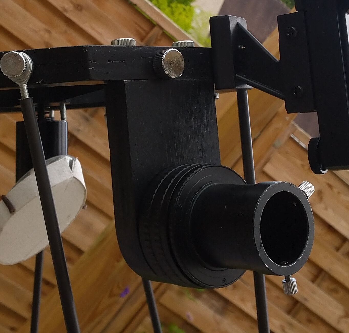

Bonjour, je ne sais pas si ta recherche de PO est toujours en cours, si c'est le cas permets moi de te suggérer cet article que j'ai installé sur le mien.
j'en suis assez satisfait. bien sur il faut quelques adaptations.
Bon montage et bon ciel.
Adaptateur-d-anneau-pour-mise-au-point-m
https://fr.aliexpress.com/item/1005003705630116.html?gatewayAdapt=glo2fra&spm=a2g0s.8937460.0.0.ad322e0eCbiWaa

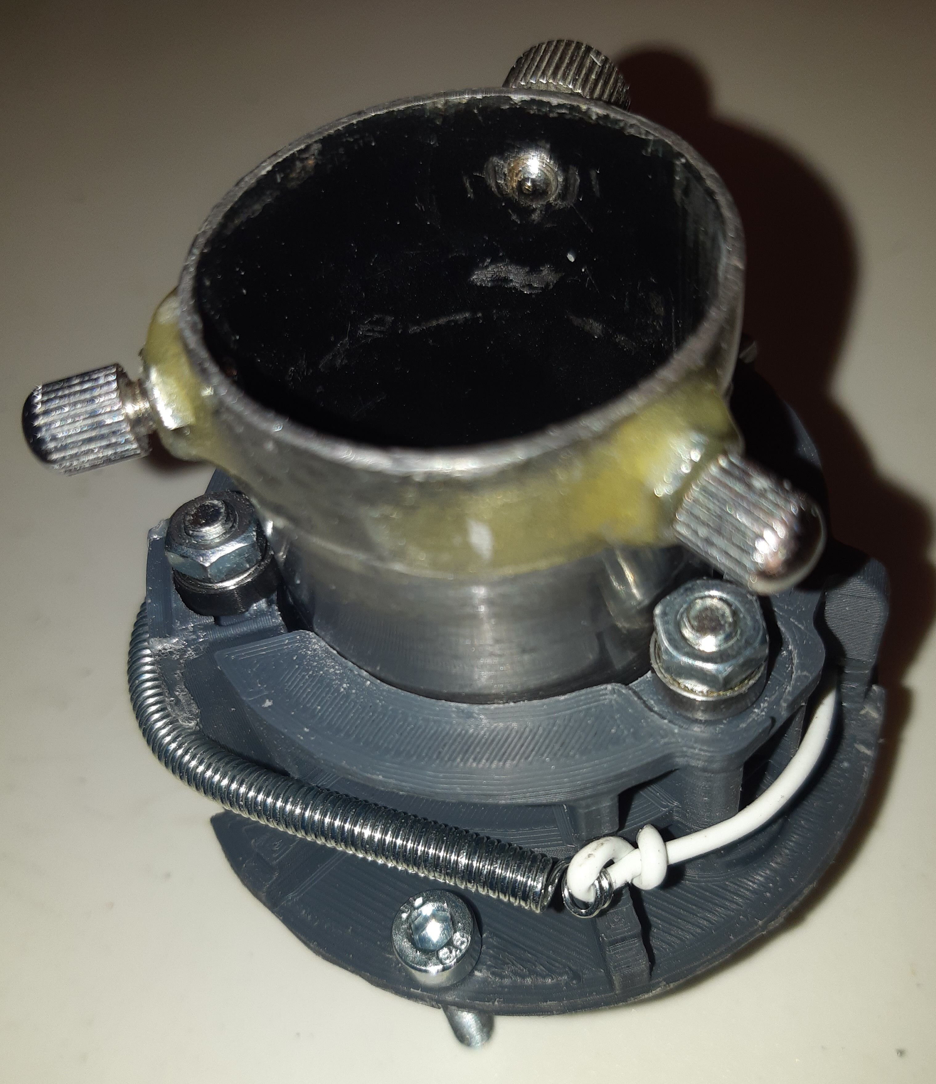

J'ai proposé pas mal de solutions pour construire soi-même un PO:
lourd (pour un gros télescope) http://spt06.perso.libertysurf.fr/porte.htm
assez léger (en tôle) http://spt06.perso.libertysurf.fr/porte_oculaire.htm
très léger (imprimé en 3D) avec un mouvement très doux http://spt06.perso.libertysurf.fr/po3d.htm
