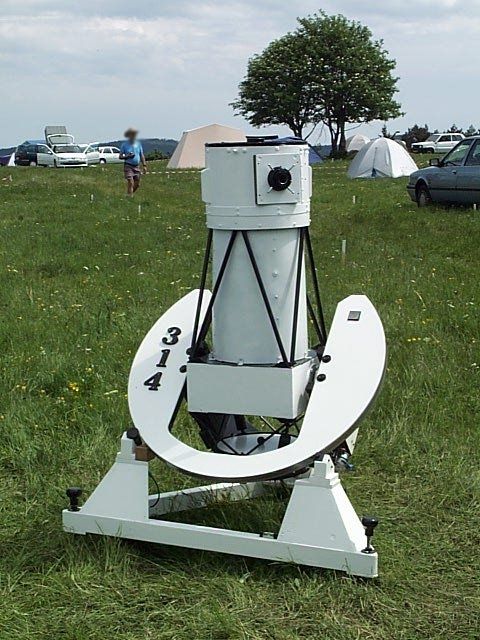

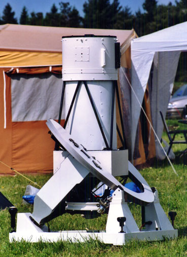

salut a tous!
comme je l'ai dis sur un autre post, j'ai acheter un nouveau télescope sur monture fer a cheval sans les optique!
j'ai du modifier le tube car la focal était de 1260 et la focal de mon miroir est de 1500!
la modification est faite! et sa roule impeccable!
maintenant je voudrais le motorisé... le cercle par lui même est relié a un gros pignons pas l'intermédiaire d'un de brailleur qui n'attend qu'un moteur...
je voudrais le motorisé sur les deux axes et bien qu'il compensent la rotation terrestre
la globalité du télescope pèse environ 80KG!!!
sa deviendra un post fixe (ouf!!! car trop lourd a déplacer!)
le fer mesure 975mm de diamètre
j'ai trouver un kit sur ebay et j'aimerais savoir si possible si sa conviendrais??
http://cgi.ebay.fr/ws/eBayISAPI.dll?ViewItem&ih=015&sspagename=STRK%3AMEWA%3APIC&viewitem=&item=250108034837&rd=1&rd=1#ebayphotohosting
pS : j'ai que très peu de notion d'électronique et les moteur, je ne vous en parle même pas!:p
merci beaucoup!:)
je joins quelque photo
