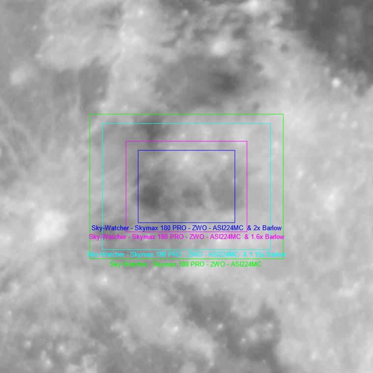

Le rapport F/D idéal pour faire du planétaire est sensiblement égal à cinq fois la dimension d'un photosite (exprimé en micromètres) de la caméra utilisée. S'agissant de l'ASI224 MC nous avons donc un rapport F/D idéal de 5 X 3,75 = 18,75. Le rapport F/D de votre instrument est de 2700/ 180 = 15 , le rapport idéal de votre barlow sera alors de 18,75 / 15 = 1,25.
Rien ne vous interdit de grossir davantage si votre ciel le permet avec deux conséquences : peut-être pas davantage de détails, mais assurément moins de champ.
Voici ce que vous obtiendrez sans  barlow  puis barlow de X1,15; X1,6 et X2
Simulation réalisée sur http://astronomy.tools/calculators/field_of_view/
En l'état vous allez réaliser des photos sur de petits champs qu'il vous faudra ensuite assembler en mosaïque. Le résultat est très détaillé, le travail est très conséquent.
