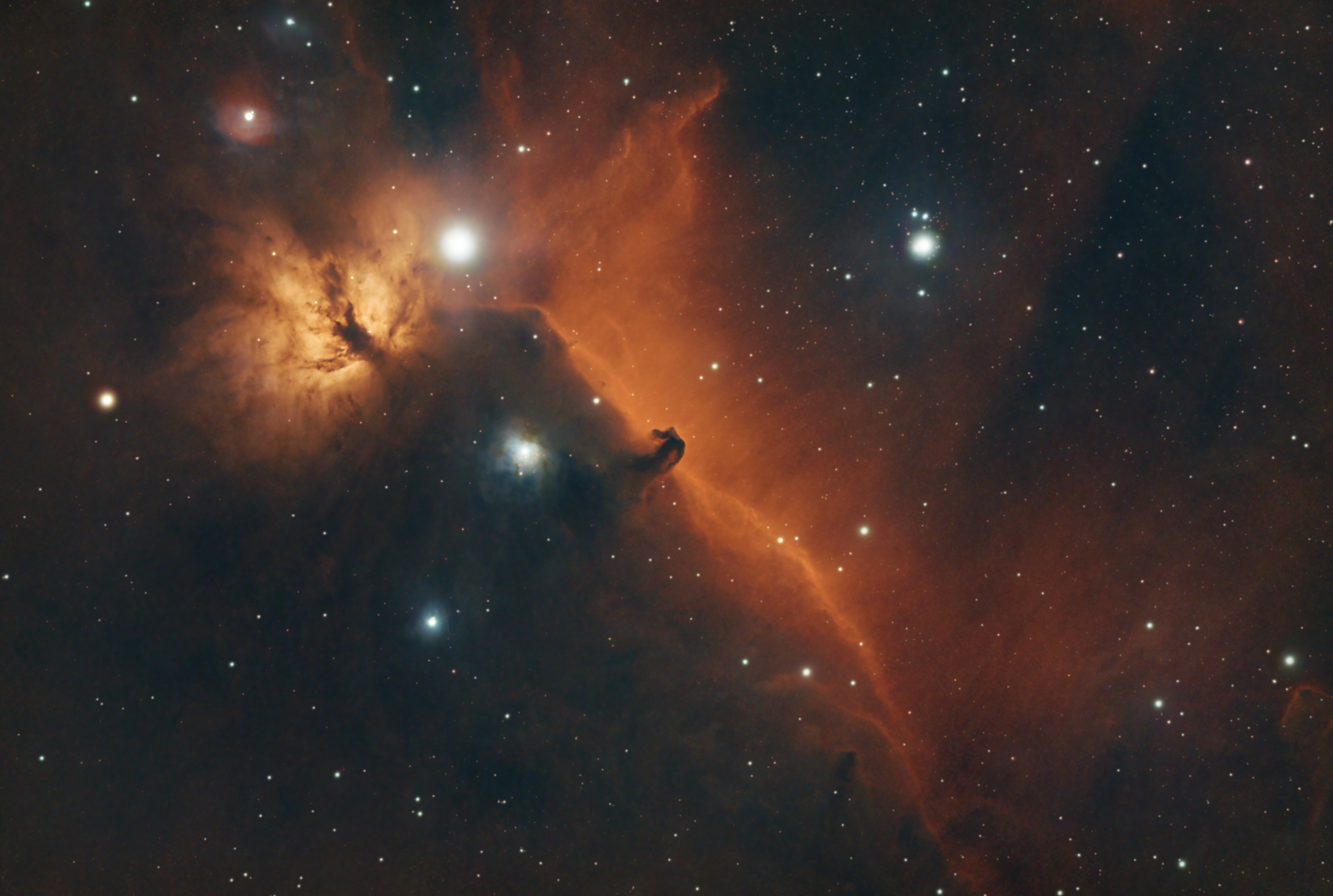

Voici une cible d'Hiver que je n'avais encore jamais shooté : IC434
Session :
56*180s HaOIII (L-eXtreme)
101*120s RGB (sans filtre)
Entre le 5 et le 8 Février 2022
Ciel Bortle 4
Lune de 17 à 50%
Refroidissement à -20°C
Matériel :
 TS-Optics Doublet SD-Apo 80 mm f/7 - FPL-53 / Lanthanum
iOptron GEM28EC
ZWO ASI294MC Pro
ZWO Asiair Pro
ZWO OAG
ZWO ASI462MC (guide)
ZWO EAF
ZWO EFWmini
Traitement :
Pré-traitement via script Siril couleur + drizzle x2 pour la couche RGB et la couche HaOIII.
Post-traitement PixInsight : extraction du gradient, alignement des deux couches, recadrage, neutralisation du fond de ciel, StarNet V2 sur chaque couche (avec masque d'étoiles), extraction des canaux Ha et OIII puis re-combinaison selon mes préférences via PixelMath, fusion RGB + HaOIII, denoise, sharpness, curves transformation (luminosité + saturation) et réinsertion des étoiles en partie à l'aide de Photoshop.
Vraiment satisfait du logiciel PixInsight, je n'hésiterai pas à l'acheter à la fin de ma période d'essai. Je n'ai pas trouvé la prise en main spécialement compliquée, il y a beaucoup de tutoriels et de documentation en ligne ce qui m'a bien aidé (1 semaine que je suis dessus). Bon, pour le maîtriser à 100% c'est une autre histoire, mais l'approche mathématique des outils est un point qui me plait particulièrement.
À bientôt !

Sympa pour des débuts sur PI.
PI c'est compliqué sans vraiment l'être c'est juste que rien n'est fléché et faut faire un peu d'effort au début ce que tu as visiblement fait.
PixelMath est juste trop fort (pour peu qu'on ne soit pas rebuté par les maths) et il offre autant voir plus de flexibilité que des process deja tout fait qui sont des black box.

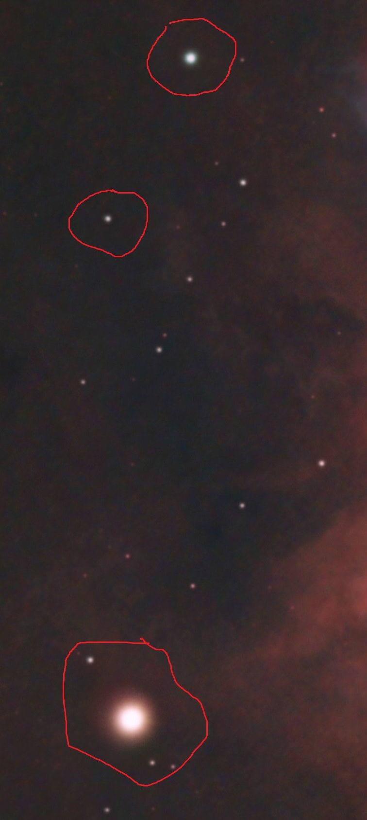

Comme me la fait remarquer @*Axel* dernièrement, il faut faire attention lorsque tu réinjectes tes étoiles sur ton starless à ne pas avoir 2 FDC d'intensités lumineuses différentes. Cela va créer dans ce cas des halos noirs autour de tes étoiles même si le phénomène n'est pas trop visible sur ton image:

Concernant la couleur de la nébuleuse, je l'ai intentionnellement virée à l'orange pour obtenir un semblant de SHO (sans SII) et conserver une Flamme jaune 😅
Effectivement pour la réintégration des étoiles j'ai beaucoup galéré à trouver une méthode qui me convenait. À la base je voulais simplement réintégrer les étoiles de la couche RGB mais elles étaient beaucoup trop nombreuses et trop grosses ce qui noyait complètement ma nébuleuse (même avec une réduction d'étoiles). J'ai donc décidé de reprendre celles de la couche HaOIII puis d'ajouter uniquement les plus grandes de la couche RGB via un masque sur Photoshop.

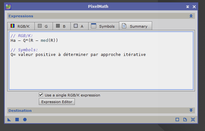

Fusion de R + Ha via PixelMath  > tu peux aussu  soustraitre le R du Ha pour ne cibler que le Ha par différence et ensuite injecter ce Ha soustrait du R à ton R. Tu peux aussi injecter une petite partie du Ha soustrait dans le B pour simuler le Hbeta.
Pour soustraire tu fais
Tu peux aussi l'appliquer au O3
c'est une technique connue de puis longtemps (2012 voir avant, voir aussi Vicent Peris) sous le nom de "continuum substraction" donc rien de révolutionnaire (ca évite que de gens lambda se fassent mousser de cette découverte...)
j'avais fait ca ici (voir description en anglais) https://www.astrobin.com/j6ncgj/
Pour la réintégration d'image, souviens toi que additionner dans pix via a+b fait que la valeur des pixels s'additionne donc tu dois trouver des techniques de contournement en additionnant ou via d 'autres fonctions éventuellement . C'est tout le fun de pix le mode bac à sable :)

On peut tout faire du simplissime, à du conditionnel comme là ou encore via des exponentielles comme thecoldestnight, mais je conseille de prendre  du recul avec les formules toutes faites.
En gros faut pas faire l'économie de la réflexion ou s’empêcher de se poser des questions d'autant que tu as surement des set de datas différents de ce que les mecs ont, tu veux ne pas vouloir appliquer les mêmes ratios ou la même approche etc etc etc.

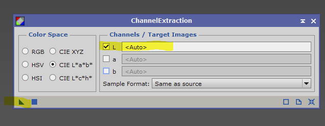

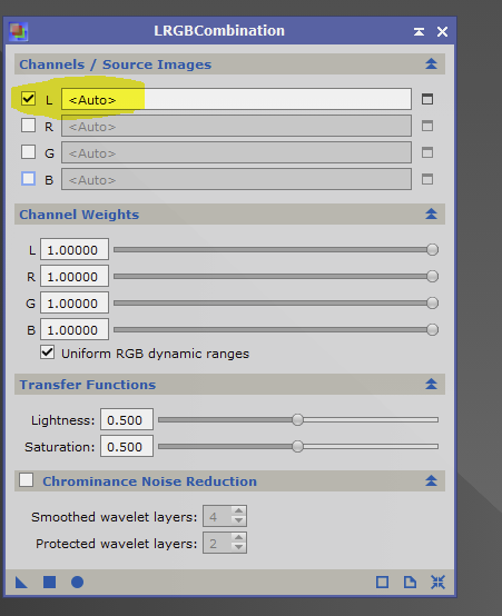

tu peux facilement intégrer ta Luminance via LRGB Combination

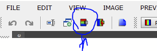

Tu peux générer une lum synthétique de ta RGB par exemple en utilisant  Channel Extraction image.png.a1ffcfbc6cc52560db920a2cec5ab7c1.png ou encore la petite icone image.png.631b6e7e0a0b2df47ef5fb68f2edb1da.png
Tu peux utiliser que la couche Ha pour faire une lum, ou bien combiner par exemple ta Lum synthétique issue de ta RGB avec ta couche Ha.
