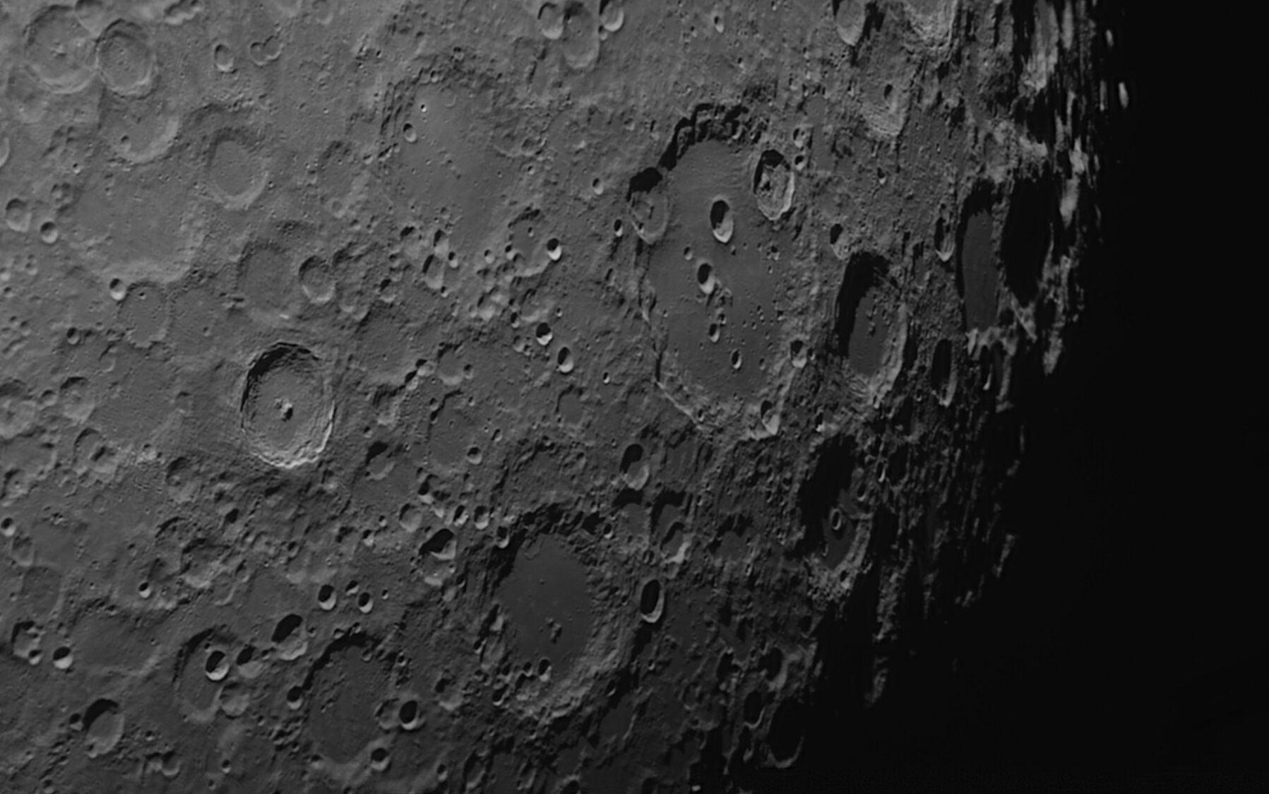

Mak 180 après collimation (sans surprise ca fonctionne mieux ;))
il y a 3 minutes, sebseacteam a dit :
Ha oui bien réglé là.
C'était le 11/02 je parie...😉
9/02, 11/02 et j'ai du 12/02 à faire (mais pas top de mémoire)

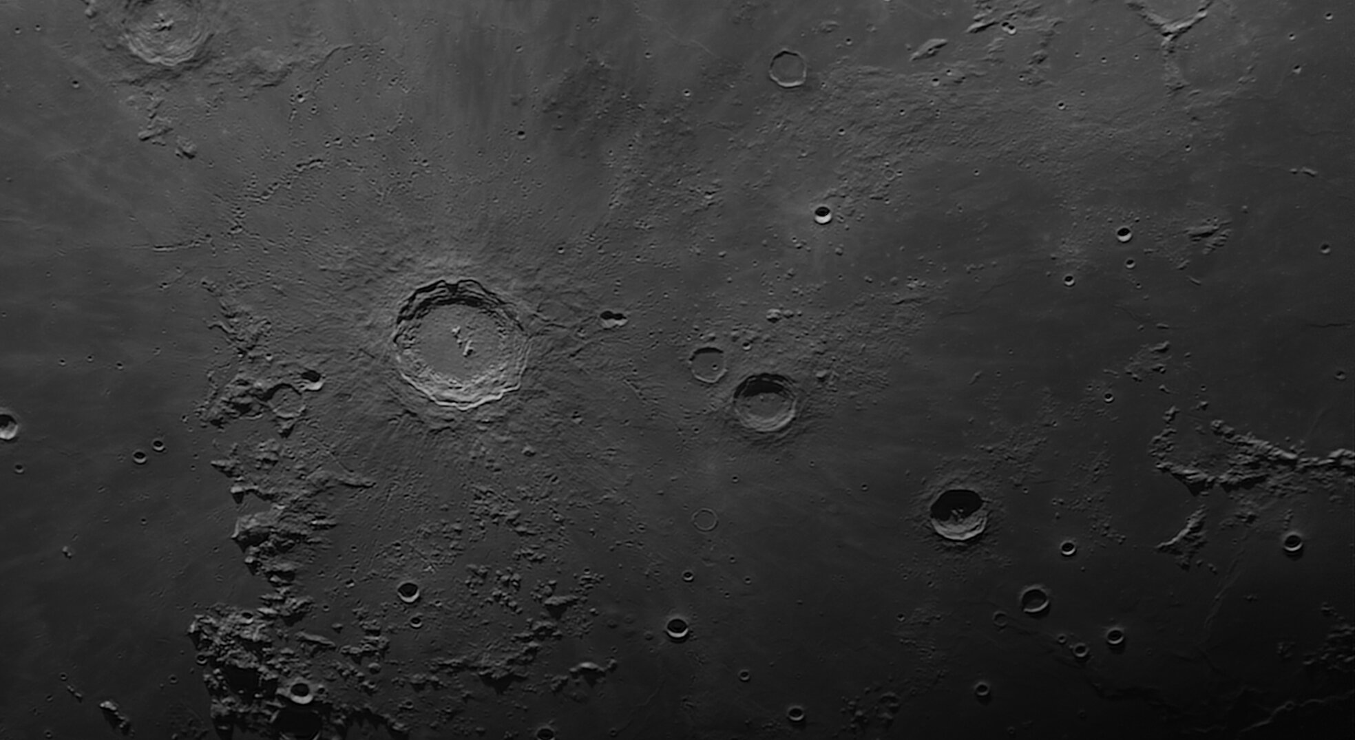

Très sympa Axel; une préférence pour le piqué de Copernic et Bullialdus 👍

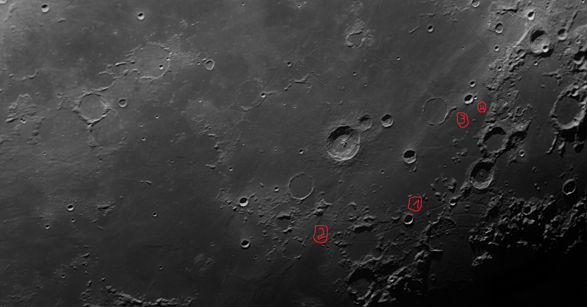

La région de Bullialdus est d'ailleurs très intéressante d'un point de vue géologique:
On retrouve principalement:
- le système de rainures Hippalus en bas de l'image longues de 240km (1)
-Le cratère Kies rempli de lave avec son dôme lunaire Kies Pi typique (3)
- la faille ou escarpement  Mercator (4)
- le pont de la vallée Bullialdus qui est une large muraille à surface plate de 10 km de large (2)
O_O.jpg.39f2b463d7123f4217d4c5fc6781ec3e.thumb.jpg.838cdf4c3da4c2b76ac14658f2a22ca6.jpg

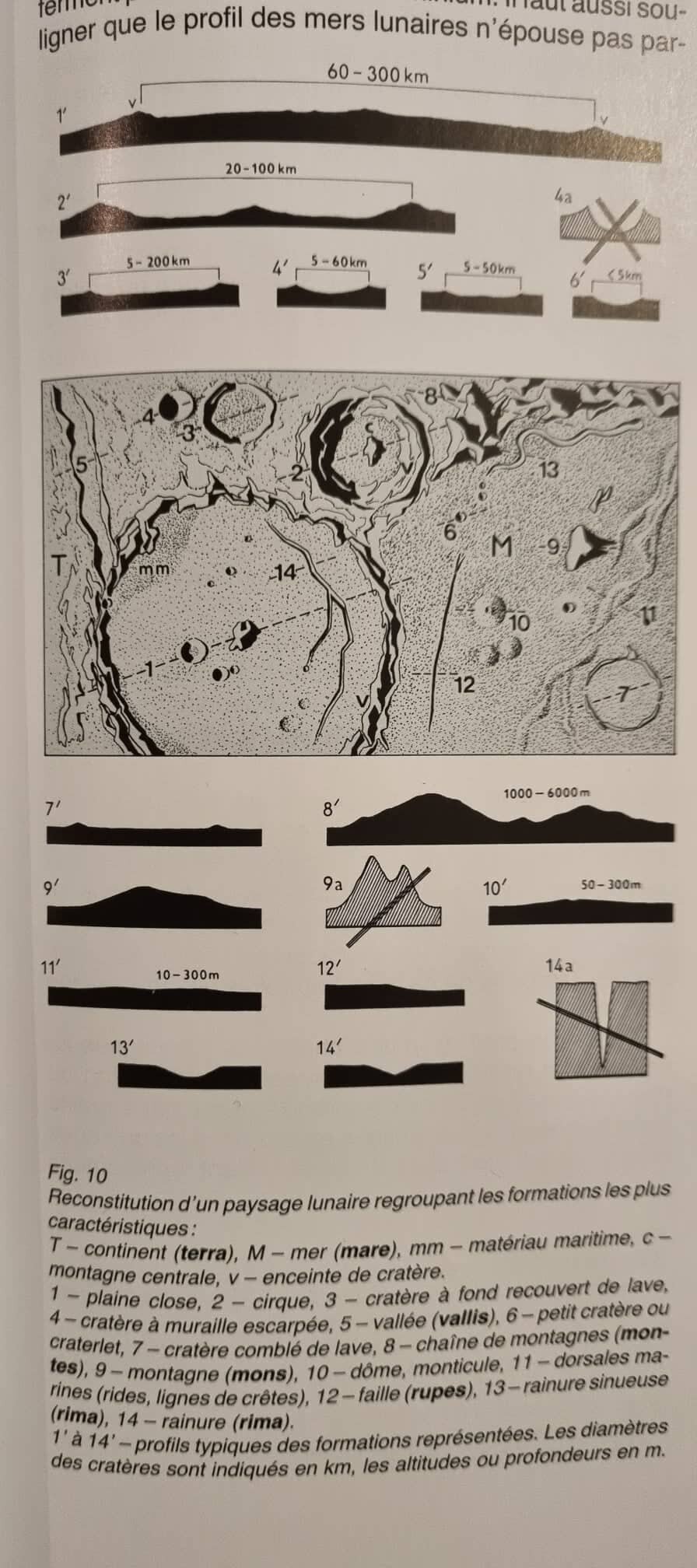

Profondeurs de cratères, rainures, failles.. on pourrait penser à des dénivelés importants. Il n'en est rien. Il s'agit surtout du jeu entre les ombres et lumière:
274213996_477973183951678_6229949828807099832_n.thumb.jpg.3335af3311e8f42e12eb0fcb8b6039d0.jpg
