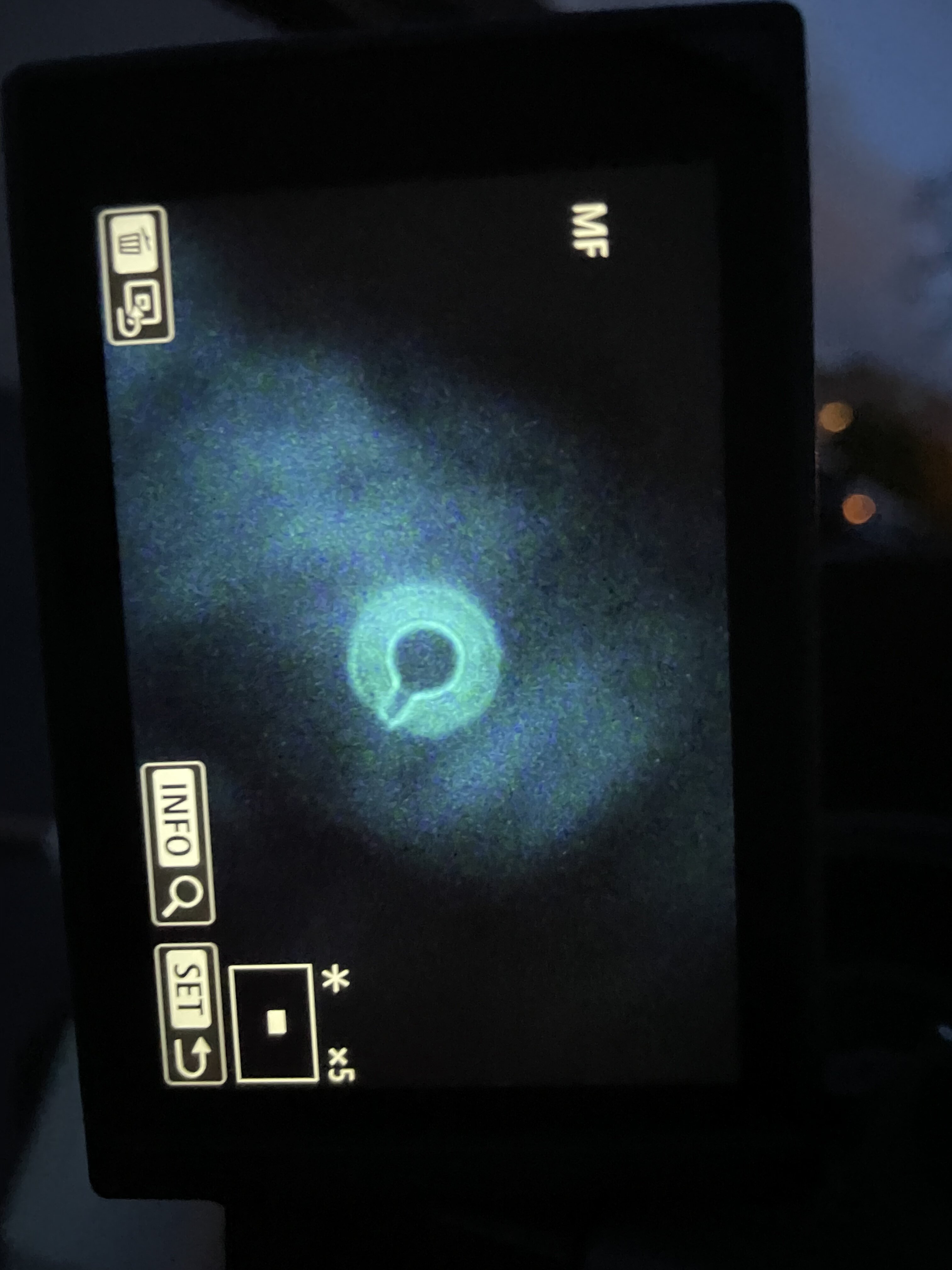

Après plusieurs années, je me suis décidé à nettoyer la lame de mon SCT… Une fois ceci fait, je me suis lancé dans la collimation, que je n’avais jamais fais non plus…. Et là j’arrive sur quelque chose de bizarre, en défocalisant une source lumineuse, la forme caractéristique en donut a un défaut (cf pièce jointe).
Une idée sur la provenance? Aurais-je pu abîmer ou mal remonter qqch lors du nettoyage?

Je dirais un courant de tube.
A t-il eu un temps suffisant dehors (cela peut être long si c'est un gros diamètre) pour se mettre à température avant cette photo ?

C’est un 8 in.
Non c’est vrai que je ne l’ai pas fait de mise en température… je dirai 10 minutes au plus…
ça pourrait à ce point déformer l’image? 🤔
il y a 19 minutes, Juju1286 a dit :
C'est plus près d'1h pour un C8.
Bon, bin si c’est ça, bonne nouvelle… 😋
je réitérerai l’exercice dans quelques jours.
Merci pour vos réponses…
En y repensant, la déformation était pile à au sommet du tube (12 heures si on le regarde de face)… ce qui corrobore bien un flux ascendant a l’intérieur. 👍🏻
Idem , c’est une image classique. D’ailleurs la disparition de cette image est un indice que la température du tube commence à être bonne (l’apparition de buée sur la lame si tu as oublié de la protéger est aussi un bon signe :D )
