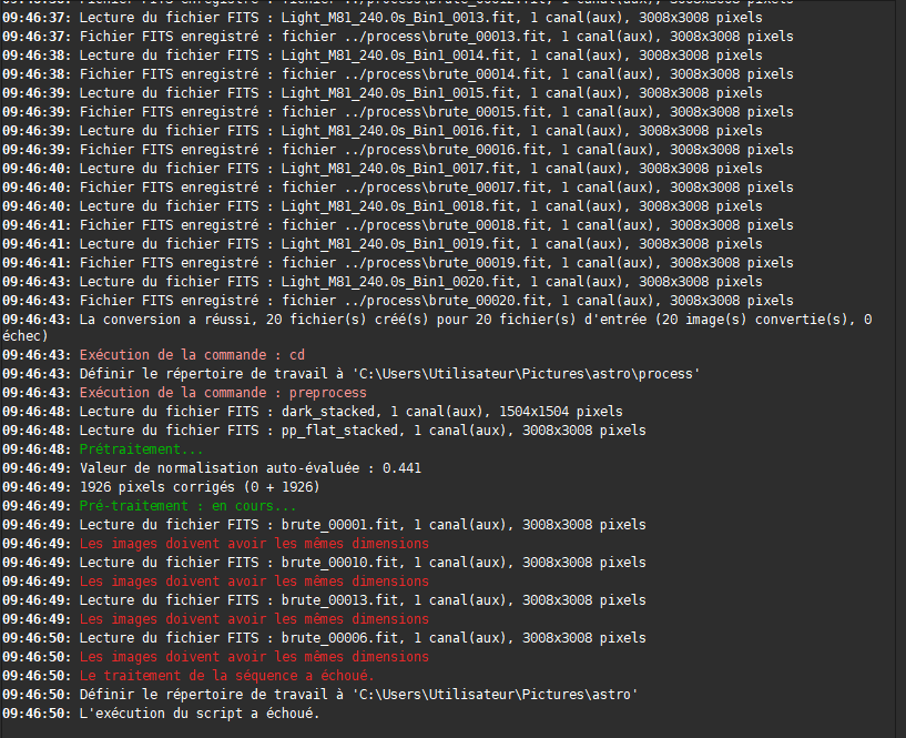

Pour M81/M82 des images sont rejetées car pas de la bonne dimension… Pourtant elles sont toutes de la bonne dimension 3008X3008 issues de l’ASIAIR et ASI533 et impossible de prétraiter… C’est mon principal problème, merci pour votre aide. En fait Siril me dit que des photos ne sont pas de la bonne taille mais nommées 0001 0005… qui ne sont pas les noms de fichiers originaux sortis de l’asiair.

Bien, merci de mieux ouvrir les yeux que moi ! En effet avec les darks de IC434 ça marche… par contre je ne comprends pas pourquoi les darks sont donnés pour cette taille là je les ai enchainé les darks avec 2 runs successifs de l’asiair…
Je n'ai pas touché au Bin... Mais je ferais attention la prochaine fois...
Etrange pourquoi en bin 2x2 je n'ai pas changé le réglage, je serais vigilant la prochaine fois mais là c'est quand même très étrange... Si quelqu'un a une idée. Merci beaucoup en tout cas. Je vais créer un autre post car je suis fort déçu des images que j'ai obtenu.

Merci, oui j’ai fait les darks le lendemain tranquille avec le capteur à la même température, donc je vais pouvoir les refaire pour les galaxie de bode.  J’ai vérifié le problème pour les darks vient de l’asiair qui me les a sorti en taille divisé par 2, d’ailleurs les darks de M81 pèsent 4,5 Mo et ceux de IC434 18 Mo… C’est sûr que le bin 2 est une bonne explication mais par contre je ne l’ai pas réglé comme ça, mais après tout un doigt qui glisse sur l’écran de l’ipad au mauvais endroit au mauvais moment…

Bravo et encore merci, j’ai regardé mes programmations de run que je n’avais pas effacé et celui pour M81/82… Ho… Bin 2 !!!! C’est sûr un ipad c’est tactile et j’ai dû effleurer le mauvais endroit de l’écran au mauvais moment.
