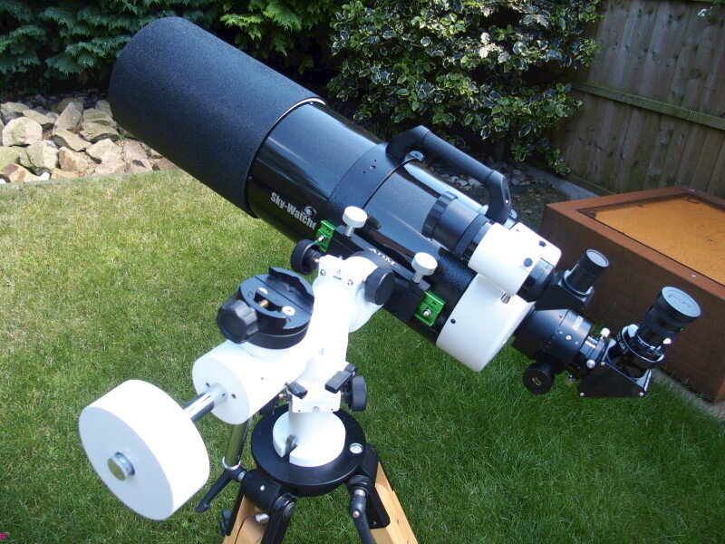

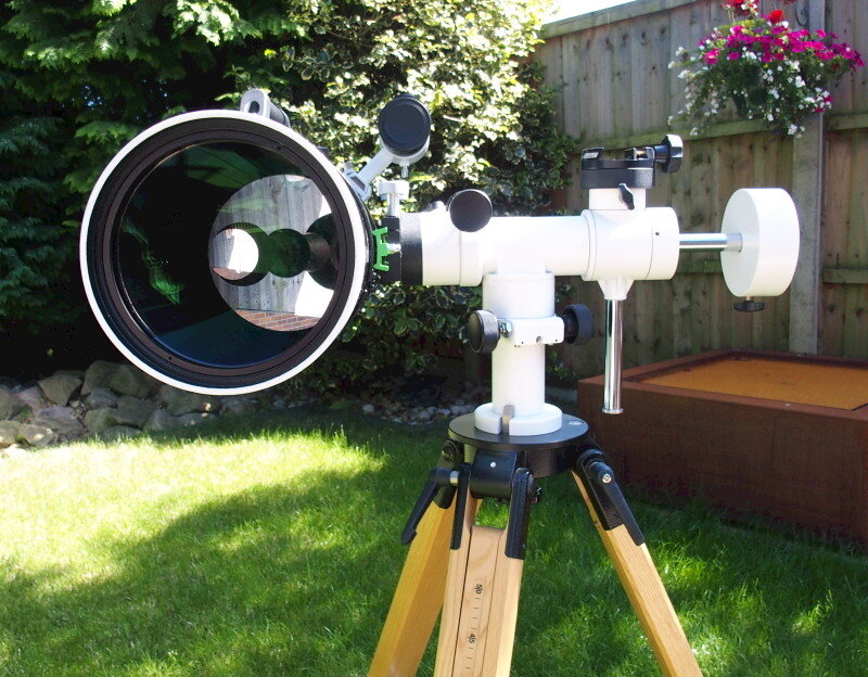

Pour du visuel uniquement, et avec un mak 180, et en semi nomade qui plus est, mon choix se porte D'OFFICE sur une monture Skytee 2 ou l'un de ses clones, Twinmaster et Cie. Ce sera ma prochaine configuration sans nul doute...
Possibilité de rajouter une lulu grand champ à côté, que du bonheur.
Pour te donner une idée (tiré du site stargazerslounge):
Modifié par Daniel Rosier
Je ne connaissais pas la Skytee, mais elle a l'air bluffante. J'ai lu que les contrepoids ne sont pas toujours perçus comme nécessaire, est ce le cas pour le mak 180 Daniel ?
Merci par avance pour les conseils 🙂
Il y a 7 heures, phs78 a dit :
Dans le compte-rendu récent de cette monture basique, mais robuste et surtout d'un bon rapport qualité prix, la personne dit pouvoir l'utiliser avec une lunette de 7kg sans contrepoids. Le mak 180 avoisine les 7kg aussi et est plus compact que la lunette, ça devrait le faire. Maintenant, les mouvements seront probablement plus fluides avec les contrepoids. 7kg, c'est la moitié du poids maximum supporté par la monture.
