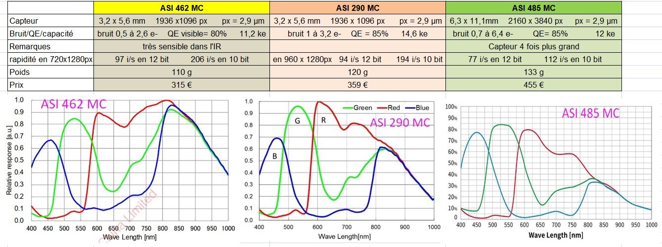

J’hésite entre 3 caméras : Asi 462mc , Asi 290mc et Asi 485mc
L’asi462 a un faible bruit, très sensible en infrarouge, un peu moins sensible dans le visible, c’est la moins chère. Il faudra un filtre IR pass pour exploiter l’infrarouge.
L’asi 290 est un peu plus sensible dans le visible
L’Asi 485 est moins rapide, plus bruitée mais avec un plus grand capteur (intéressant pour la lune ?). C’est la plus chère.
-        - Ma préférence va à la 462. Quel est votre avis ?

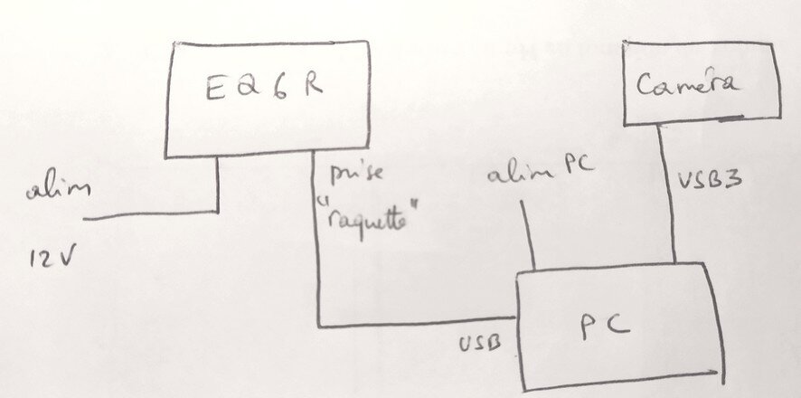

-          Pour les branchements ce schéma vous semble t-il correct ?

Le site http://astronomy.tools/calculators/field_of_view/  va vous permettre de simuler les champs captés par différentes combinaisons caméra/barlow. Vous pouvez ausi envisager la ASI224MC qui vous rendra presque le même service pour bien moins cher surtout en occasion, et vous servira de caméra de guidage par la suite. Vous réservez alors votre budget pour une caméra refroidie plus tard.

la 178mm avec filtres vert, rouge, orange, bleu
en planétaire, la 462mc est très bien - j'utilise la Reine en imagerie planétaire la 224mc V3 de ZWO

la 178 est bien aussi. j'ai lu que c'était un "vieux capteur" mais qui est cependant plus grand que la 462
La 224 a des pixels de 3,75µm. Cela demanderait une barlow de x3 à x4

Un câble EQmod pour piloter la monture
Certains connectent directement la monture au PC par le port USB qui doit équiper ton EQ6R. D'après PA, ce serait risqué en cas de problème électrique. Je ne vois bien ce qui pourrait en être à l'origine mais admettons... Au cas où tu partirais sur une liaison par câble spécifique, je te conseillerai le Pegasus Astro EQDIR USB Stick for EQMOD ou le Synscan USB dongle SkyWatcher que j'utilise depuis peu. Ce dernier nécessite en plus un câble USB A/USB B, celui des imprimantes. Le Pegasus est plug & play, le dongle nécessite l'installation de driver.

Merci pour le conseil. Quels sont les avantages de ces câbles par rapport au câble USB Direct que l'on trouve par exemple chez Pierro-Astro?

Vraiment très bien le site de Christophe Pellier, très documenté. Le choix de l'Asi462 avec les deux filtres UV-IR cut et IR pass (>800nm) est fait !
C'est juste fiable et solide. J'ai eu pas mal de déconnexions avec le câble PA sur AZEQ6, notamment lors des goto. Il m'a expliqué que ça venait de Windows et gnagnagna mais bizarrement sans rien changer, ça marche nickel avec le Pegasus. Côté solidité, le "boitier" côté prise USB est une coque en plastoc en deux parties qui a fini par s'ouvrir pour ne plus tenir refermé que grâce à du scotch. Le Pegasus est un bloc moulé.
Le dongle SW, je l'utilise avec une HEQ5 et pour l'instant, aucun problème. Par contre il faut installer un driver contrairement au Pegasus qui est plug & play.

Et bien tu m'as convaincu pour le Pegasus USB Eqmod. Il a effectivement l'air plus costaud, pas plus cher et l'installation des logiciels se fait tout seul. Que demander de mieux?
