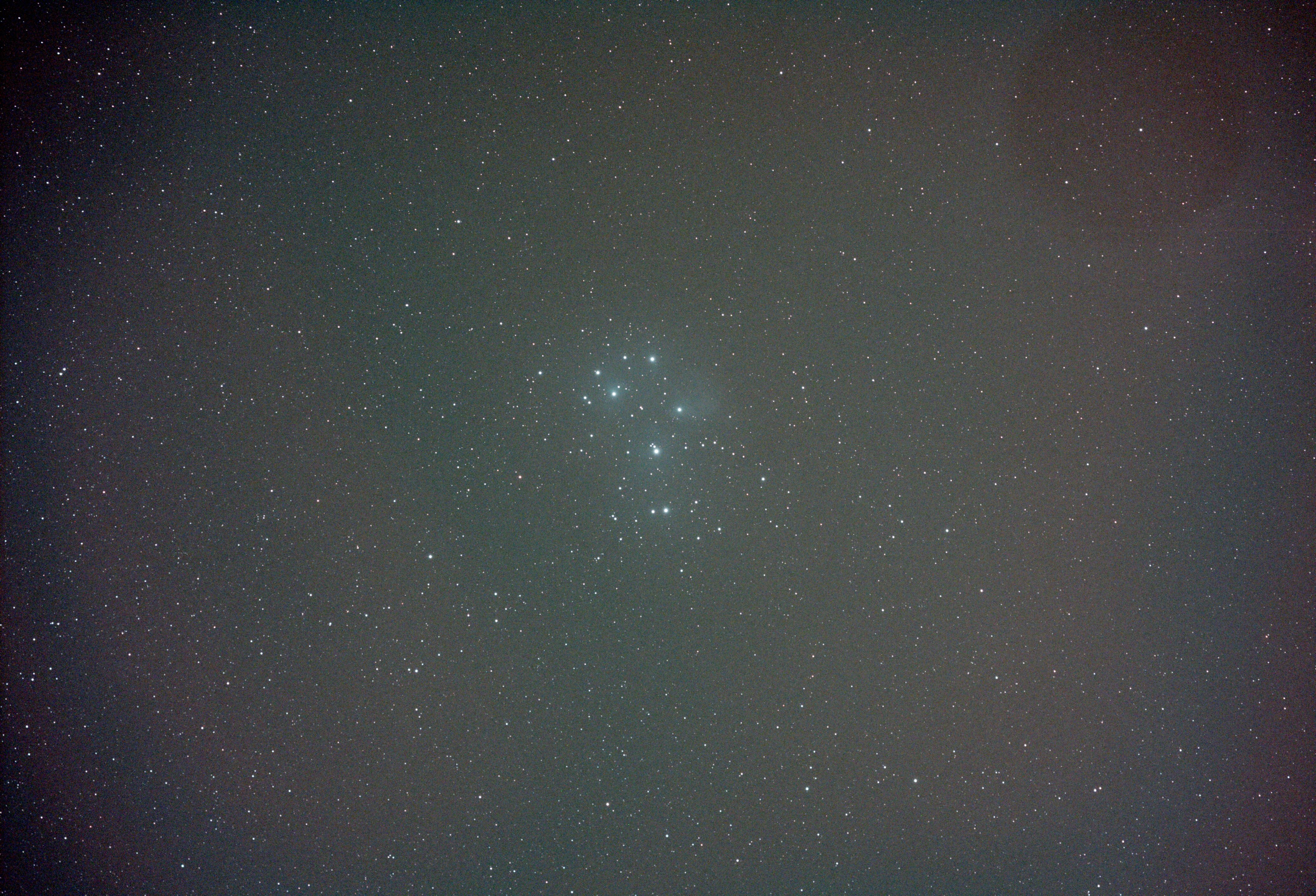

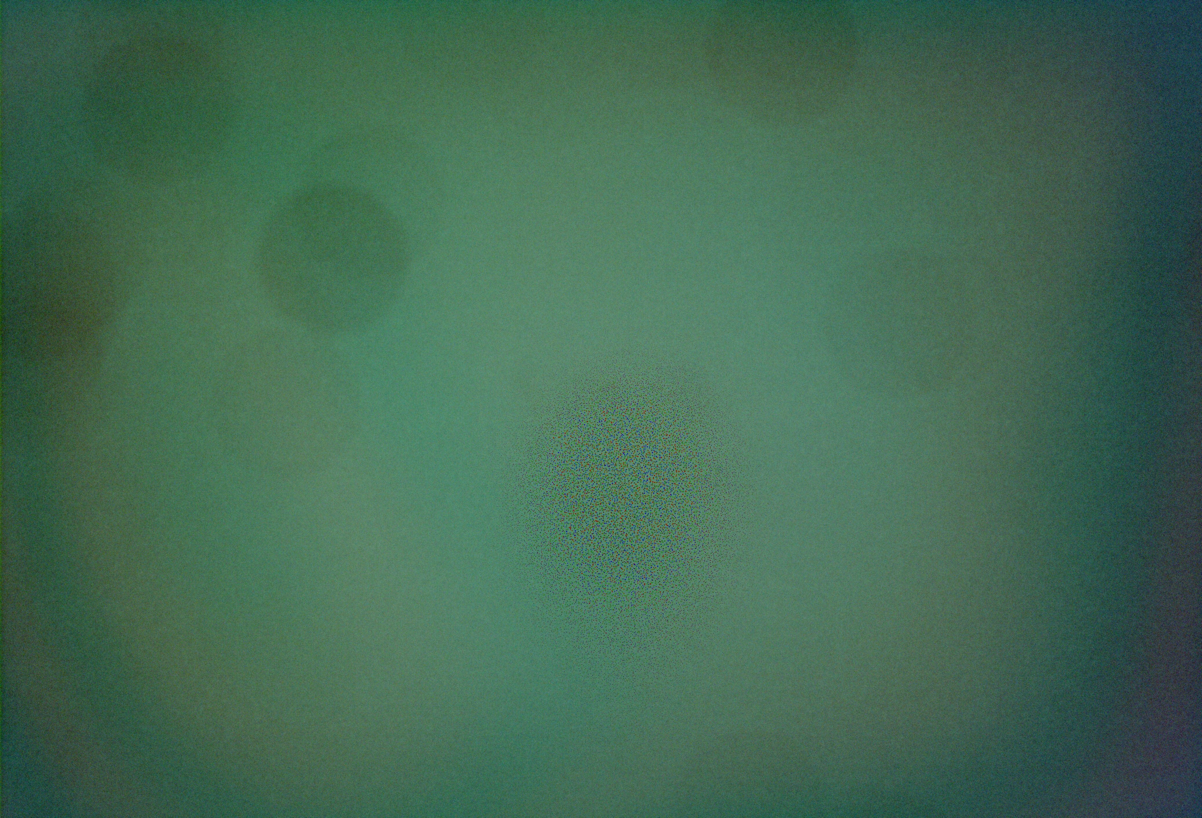

J'utilise une caméra Asi 294 MC pro (gain 120, -20°c)  le filtre l'extreme  et un objectif Samyang 135mm à F4. Des halos rouges apparaissent sur l'ensemble de la photo. Quelque soit la cible et plusieurs flat  (gain 0 ou 120) offset et darkflat différents.  Quelqu'un a déjà eu ce problème ? Si oui, comment le résoudre ?
Merci de votre aide....
il y a 2 minutes, stéphen62 a dit :
Comment ca ? Normalement pas besoin d'offset ou de darkflat avec ces caméras, mais si tu en fais, c'est l'un ou l'autre pas les deux

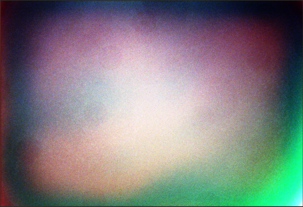

Tu les as fait comment tes flats ? Tu as pris soin d'avoir une lumière bien homogène ? Pas démonté le train optique ou changé la map entre les brutes et les flats ?
Salut.
Le capteur de la 294mc est.... Capricieux avec les flats.
C'est quoi ton réglage gain/expo pour les flats ?
Ils est recommandé d'avoir le même gain que les images (ici gain 120, T° -20) et d'avoir l'exposition entre 1 et 3 secondes environ.
Il faut donc jouer sur la source lumineuse qui te sert pour les flats. Quit à l'attenuer.
Bonjour Drase, entre deux shoot le train optique n'est jamais démonté. Je ne fais pas les deux mais j'ai essayé à la fois l'offset et le darkflat sans succès.
Les flats sont fait soit sur écran (pas top) ou l'écran à flat d'un ami.

le mieux ce serai que tu partages une brute et un flat pour voir.
En plus et je n'ai pas encore abordé le sujet, une tache apparait au centre de l'image ???

Il me semble que quelqu'un avait eu des soucis avec le filtre L-Extrême, des franges colorées bizarres...

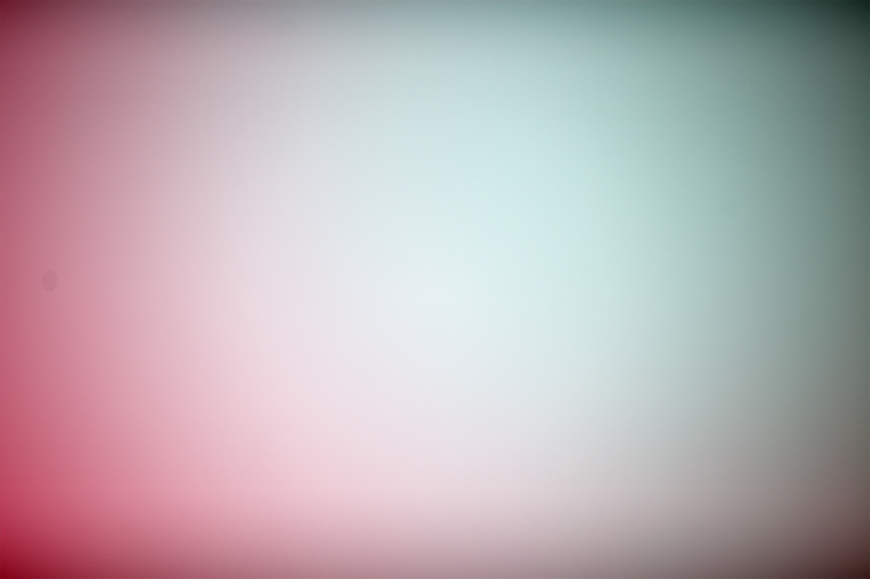

Je trouve aussi étrange de ne pas retrouver sur le flat la zone circulaire sombre en haut à droite sur la brute.
Modifié par krotdebouk
Du coup on voit que les motifs rouges apparaissent sur les brutes et les flats.
Les flats ne peuvent pas corriger ça.
Il faudrait regarder la propreté du filtre, si il y a pas de buée. Vérifier le capteur et essayer un flat sans filtre pour voir si les motifs sont toujours là.

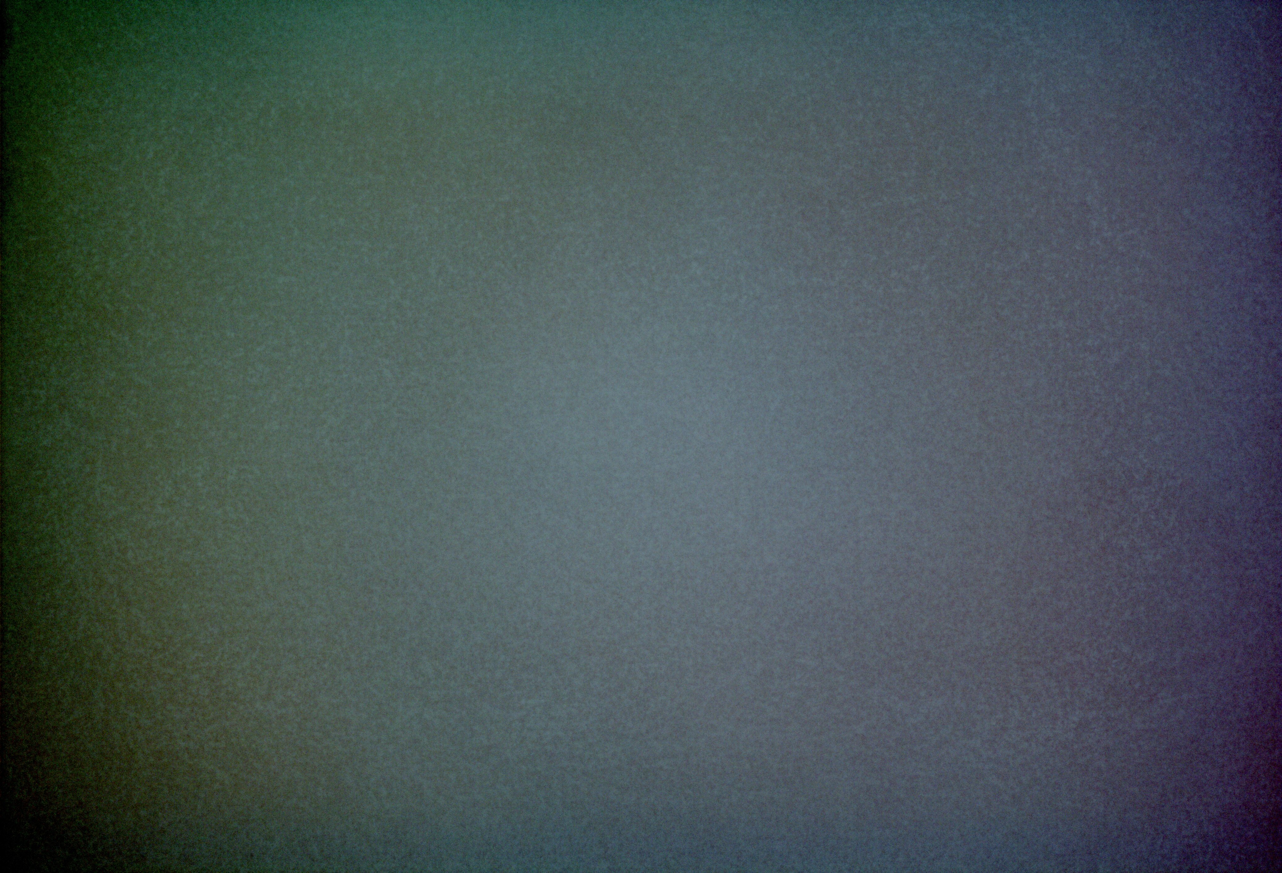

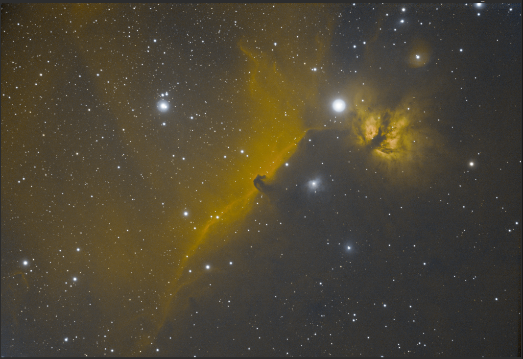

@stéphen62 @Phil49 Votre histoire de L-eXtreme + ASI294MC m'a intrigué car je me rappelle avoir trouvé les flats bizzares sur l'app ASIAIR en les shootant (j'utilise une tablette Samsung) mais je m'étais pas posé plus de questions. Bref j'ai ressortis les datas et effectivement voici la gueule d'un de mes flats au L-eXtreme 1.25'' + roue à filtre, OAG et à f/5.6 :
⚠️ Attention c'est une vue en histogramme sur Siril, cela donne quelque-chose de complètement vert en Auto ajustement.
Maintenant contrairement à vous ce n'est pas quelque-chose qui se voit sur mes brutes (Auto ajustement) :
Et après pré-traitement et empilement je ne constate aucun problème sur ma HaOIII (j'ai volontairement retiré la dominance verte et "étalonné" en vitesse les couleurs pour mieux voir) :
Donc j'ai effectivement aussi ces espèces de tâches rondes et un coin à dominance verte mais tant que le tout est corrigé durant le process, aucun problème pour ma part. Maintenant par curiosité j'ai quand même ressorti un flat provenant d'un L-eNhance clip Canon EOS pour comparer et je le trouve tout de même bien plus propre (toujours vue histogramme) :
Voilà, je suis conscient que ça ne répond pas à vos problèmes de tâches et/ou de gradients présents sur les brutes mais j'espète que ces quelques informations aideront à y voir plus clair.
Aaah, la 294 et ses flats...
Sur le flat en bande Ha façon léopard, c'est comme ça avec ce capteur, la roulette russe. Normalement ça se calibre si les flats sont bien faits...
Sur la tâche au milieu : c'est de la buée qui se forme quand on refroidit trop vite (surtout que là tu es à -20°C). Les pilotes récents gèrent mieux le refroidissement, essayer de mettre à jour et/ou d'utiliser un logiciel de capture à jour (qui embarquera un SDK ZWO récent). Attendre suffisamment longtemps avant de commencer à shooter
De manière générale, je me suis fait une liste que j'essaie de respecter et qui semble fonctionner correctement
  • les flats capturés pour cette caméra ne doivent pas être trop brillants. Eviter le dernier tiers des niveaux ADU comme la peste, chercher idéalement à rester strictement sous les 50% ADU.
  • bien laisser la température se stabiliser (cf plus haut)
  • Bien penser à calibrer chaque flat avec l'offset synthétique (ou le darkflat si tu poses longtemps) correspondant avant d'empiler.  La tâche noire non corrigée en haut à droite est un signe que ton flat n'est pas correctement calibré
  • Ne pas capturer de flat en-dessous de 0.5s (le timing de la caméra est assez... variable, disons).
  • Bien regarder le comportement pour les poses comprises entre 1 et 2s : si tu vois que la luminosité du flat varie de capture en capture, soit descendre légèrement en-dessous de 1s, soit rester sagement au-dessus de 2s

Les flats sans filtre, aucun halos rouge

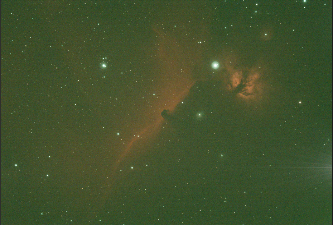

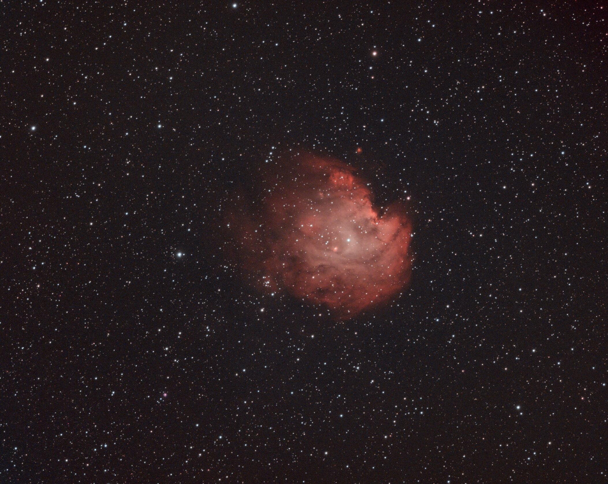

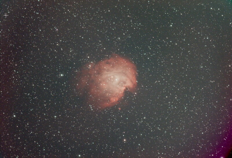

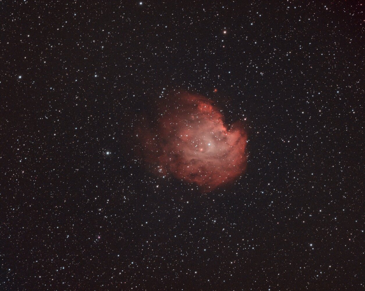

Bon... je suis passé à 240s au lieu des 180s habituelles (pour être dans la règle des 3 sigmas) et voici une flat vue histogramme :
Et l'image calibrée + stackée :
Plus le temps de pose est long plus le phénomène prends de l'ampleur. Je remarque qu'à 180s j'avais déjà un semblant de défaut en observant attentivement. J'ai tenté plusieurs prises différentes pour mes flats, temps d'expo de 200ms à 10s et également en variant mes courbes sur l'histogramme (1/3, moitié, 3/4, ...) mais rien à faire pour corriger ce défaut. J'ai cherché un peu partout sur les forums pour trouver une solution ou du moins un workaround, mais rien de concluant. Le principal sujet évoquant ce problème se trouve ici : https://www.cloudynights.com/topic/661685-word-of-warning-asi294mc-pro-and-opt-triad-and-nb/page-3
Le problème serait dû à l'utilisation de filtres narrowband sur ce modèle de caméra (mais les filtres n'en sont absolument pas la cause), certaines n'ont aucun souci et pour les autres, le problème (le pattern vert/rouge) varie d'une cam à l'autre, un semblant de lotterie disons... Aucune explication ou solution officielle venant de ZWO actuellement.
J'ai contacté TS-Optics là ou j'ai commandé ma 294MC Pro afin de savoir si un renvoi + remboursement est envisageable. Je préfère passer directement à une 2600MM plutôt que procéder à un échange au risque de rencontrer encore le même problème. Je vous tiendrai au courant de leur réponse ou si je dois directement passer par le service client ZWO.
Un tel problème est vraiment très handicapant et même s'il est possible de jouer avec des retraits de gradient et du crop, je pense que personne ne souhaite investir des sommes conséquentes pour du matériel défectueux !

Chouette ça, tu as testé ? Et si oui, quel % ?

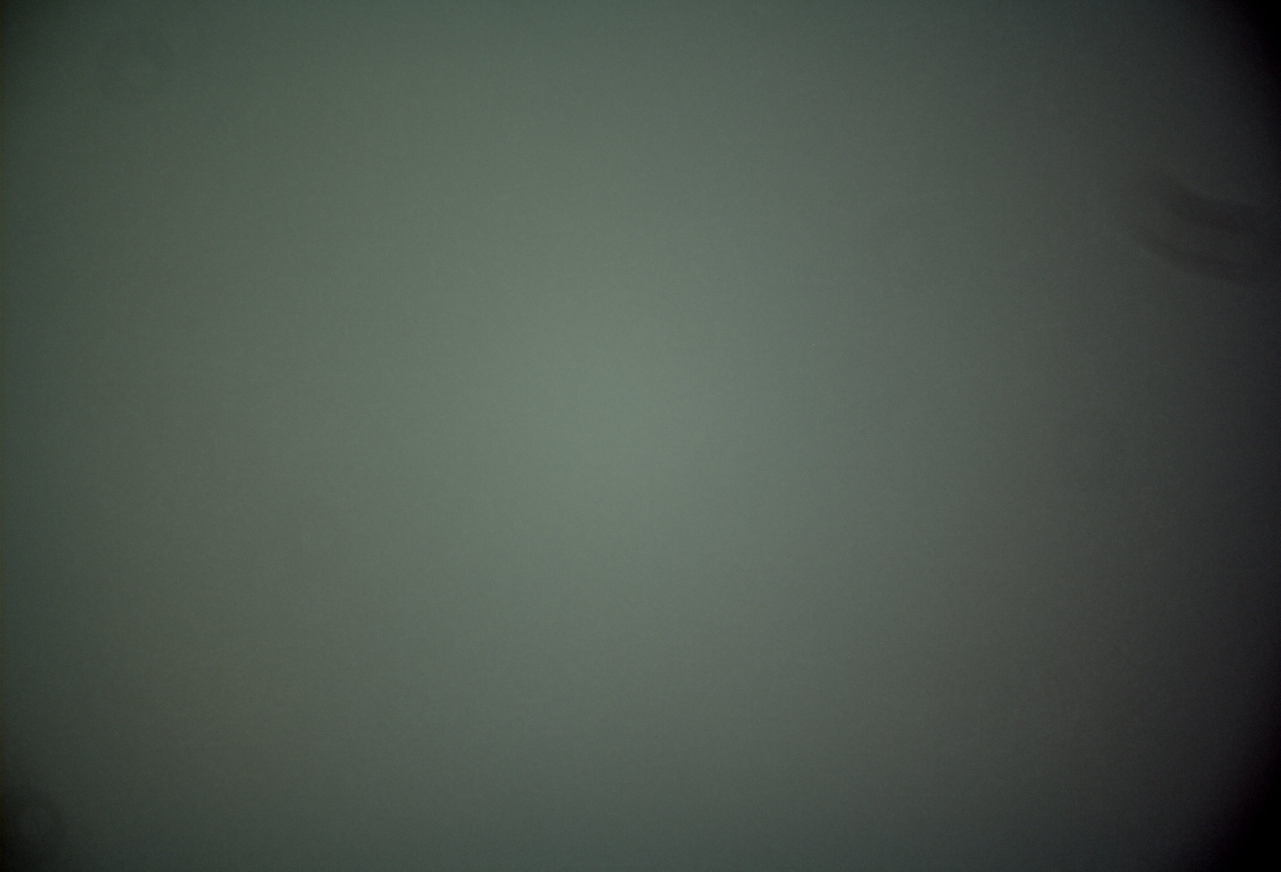

Film 5% passant (95% filtrant) arrivé.
Maintenant je peux prendre mes flats à gain correct, plus besoin d'aller vers le gain mini, du bonheur.
J'utilise la tablette à dessin A3 vendue à Action.

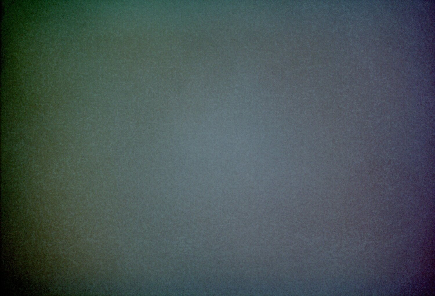

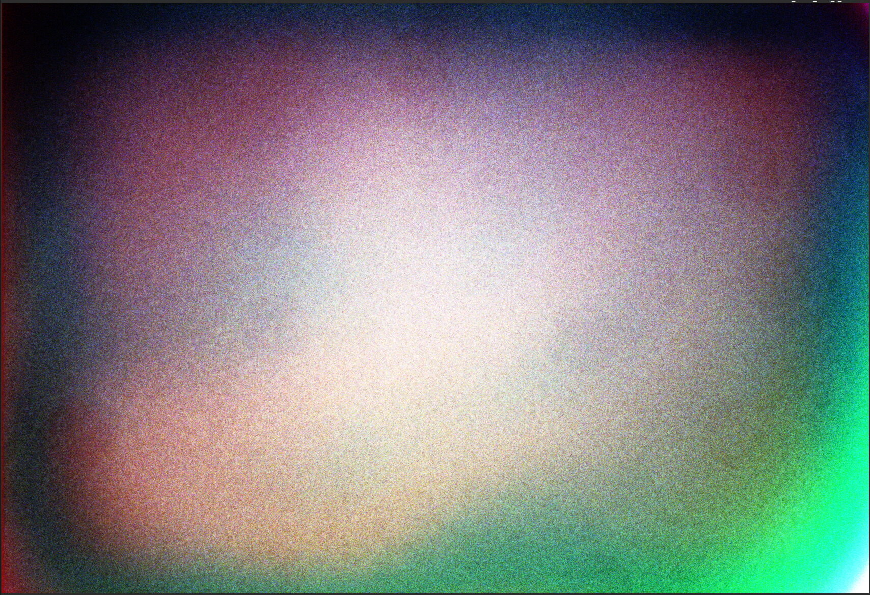

Asi294mc pro, filtre Optolong L-pro
Avec ma 1e tablette à dessin, opacifiée avec du calque:
Gain à 5, expo 0.86s
487274071_2022-02-27_08-10-05__-1.20_0.86s_G5_ZWOASI294MCPro_0002.thumb.jpg.4d95fb14b122d3a8b0c63b4b7f3f5df8.jpg

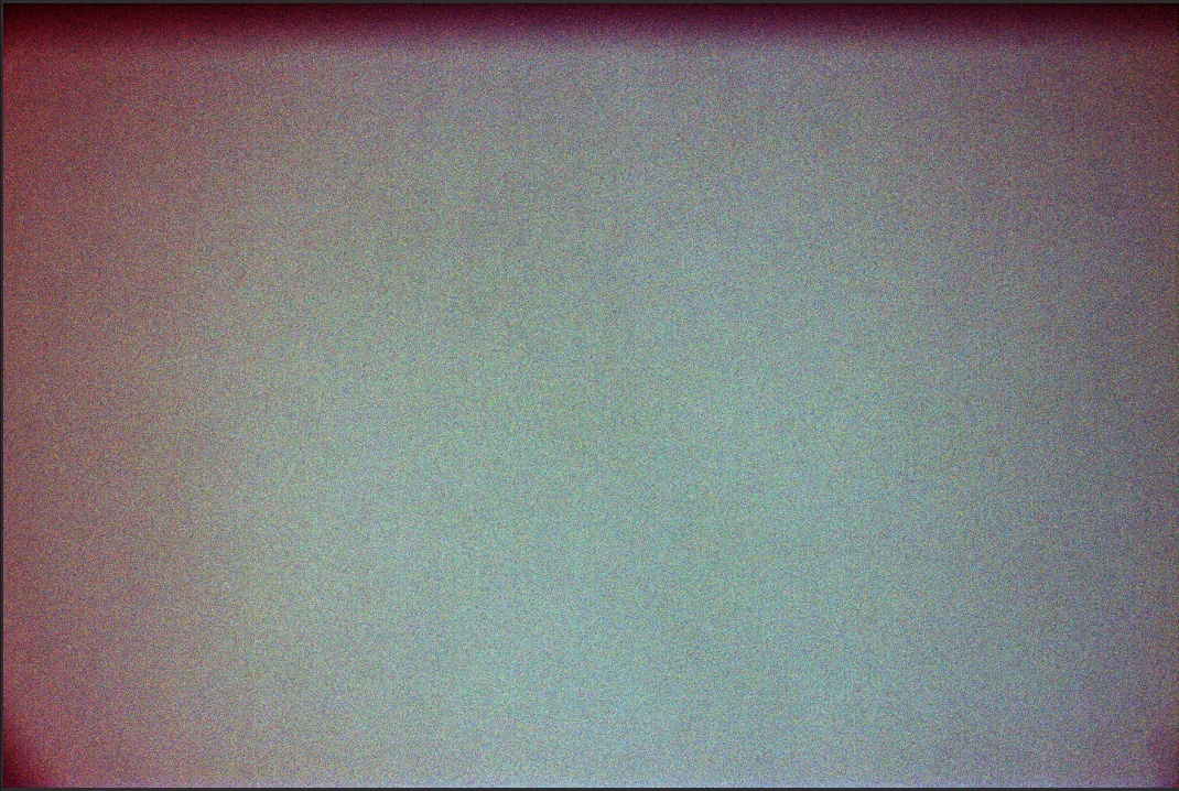

Nouvelle tablette A3, film 5%
Gain à 90, expo 2.10s
575739744_2022-03-11_06-18-26__-9.40_2.10s_G90_ZWOASI294MCPro_0018.thumb.jpg.f6443bca9d6b64b818e59126b34c29d0.jpg
Histogramme vers 35-40%
Pris avec le module Flat Assistant de NINA.
Il y a 13 heures, sebseacteam a dit :
Effectivement c'est pas simple simple...
Avec Siril 100%
C'est un excellent rattrapage, avec l'outil Suppression du gradient uniquement ?
Sinon j'ai tenté de faire des flats non pas avec une tablette mais une lampe frontale et des feuilles de papier, l'effet est plus estompé bien qu'on remarque encore des traces de vert qui s'enlèvent difficilement mais si j'arrive à récupérer ça dans Siril comme tu l'as fait j'ai encore mes chances de m'en sortir 😅
Il y a 2 heures, Cocatrix a dit :
Oui c'est ça.
Supression du gradient de Siril.
10 points par ligne.
Mode soustraction.
Avec ajout de correction d'erreur Dither
En prenant soin de n'avoir aucun carré sur une étoile brillante.
Ensuite étalonnage des couleurs avec sélection fond de ciel sans étoile, puis selection de la nébuleuse et qq étoiles autour pour la balance des blancs.
Enfin étalonnage des couleurs via photométrie avec coordonnées de l'image.
Reste à gérer le bruit, courbe, niveaux, saturation et ça peut se terminer par une belle surprise finalement.
Tu as vu avec mes 2 exemples, suivant la source de lumière et surtout le niveau de gain qu'on obtient 2 résultats complètement différents.
Il est clair que soustraire un master flat déjà bien coloré n'arrange pas les choses.
Par contre si la couleur est bien uniforme sans bizarreries, les couleurs ne seront pas altérées et le vignettage/poussières sera bien corrigé.
