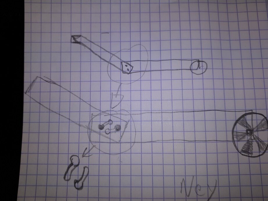

Vous pouvez grandement vous simplifier la vie en ne retenant que le châssis et ses deux roues arrières. Retirez du projet le boggie de direction et remplacez le par deux bras, ce qui au final constituera une brouette. La plupart des chariots proposés par les professionnels sont ainsi faits. Les bras seront facilement amovibles en imaginant une fixation à base de deux vis métalliques TRCC (Tête ronde, collet carré).
Un petit dessin vite fait :

Avant de mettre la tondeuse à la déchèterie, j'ai gardé les bras également... j'ai donc de quoi avoir un truc qui le servirait à tirer et qui a directement la courbure que vous avez dessiné.. mais par contre, le dessin de votre fixation, c'est malin ! j'ai pas ça sur mon bras... de plus, l'inconvévient, c'est que j'ai un écartement que de 29 cms..

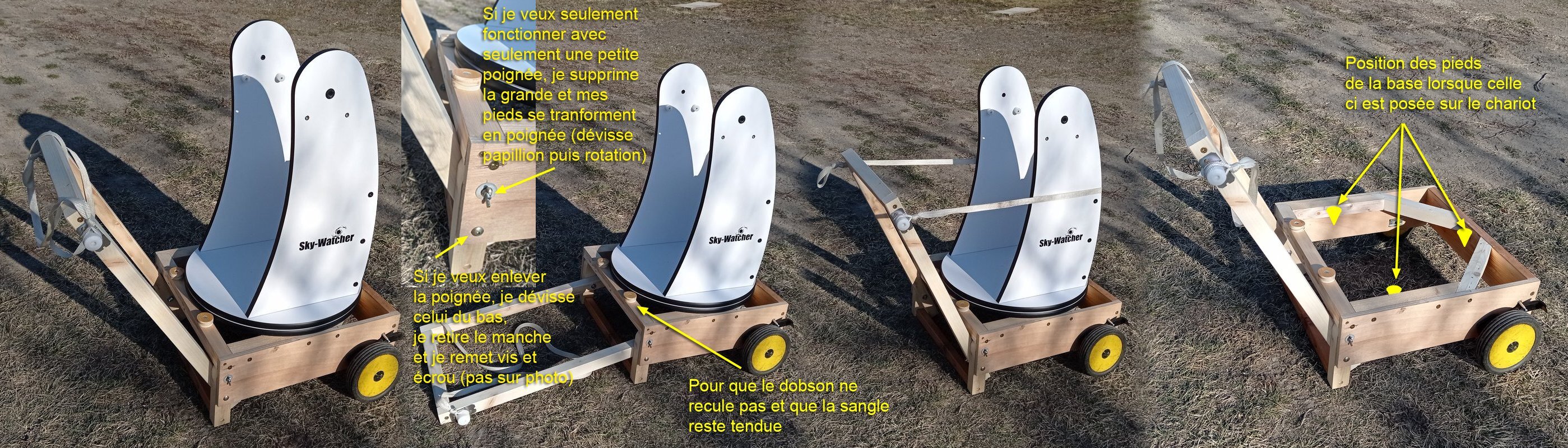

Bonjour à tous !
Ce soir, je suis ravie ! Et je voudrais à nouveau vous dire un grand merci à tous !  Bricolage terminé => j'ai pas pris de photos avec le Dobson en place, mais je l'ai bien testé... Et c'est super simple de me déplacer avec.
J'irais pas dans ma grosse descente de mon terrain, mais sur l'arrière de la maison en terre: pas de soucis ! je suis même passée sur de la boue pas tout à fait sèche...
Je place d'abords la base pour que les pied soient bien dans les "trous" (position sur l'image)... puis, je pose le Dobson comme d'habitude sur sa base et je place les poignée de serrage...
Puis, c'est au tour de la sangle : je passe devant le Dob, et je reviens m'attacher à la poignée blanche.
Pour le transport, Je tiens l'engin avec la poigné de serrage et je tire la "brouette" par ma grande poignée en bois... je suis donc placée sur le coté et je roule dans la direction voulue.
Voila ! merci à l'idée des 2 roues seulement, pour la direction, c'est génial ! et l'idée de la poignée donnée par Ney !
Cout de la réalisation : Seulement les vis  ! Car Sangle et bois de la déchèterie + chutes de mes anciennes fabrication de meuble, roue de la tondeuse en panne, poignée blanche = ancien pied du frigo en panne récupéré avant dépose à la déchèterie.
