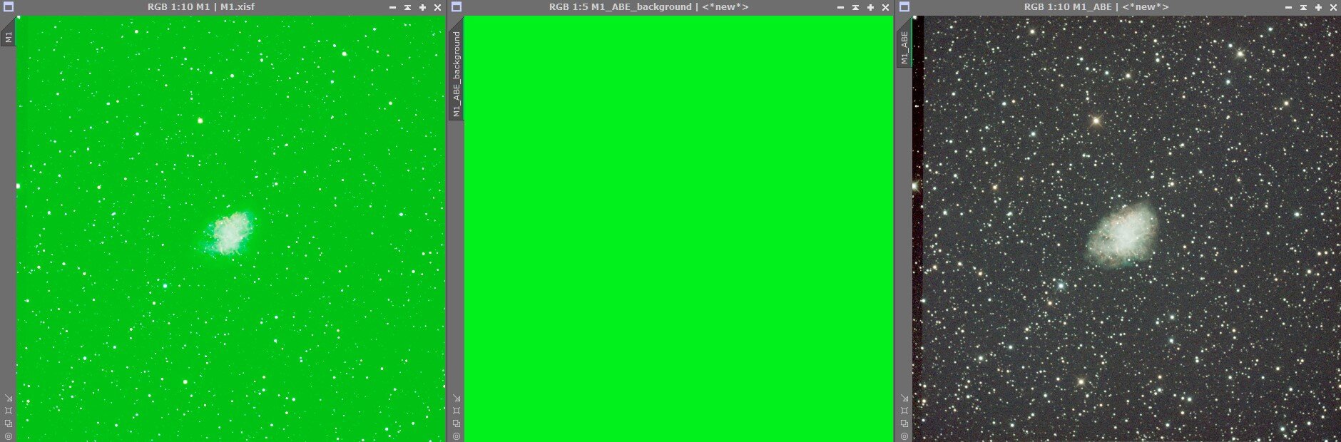

J'ai aussi une caméra couleur, une 533MC et pour la PL, j'ai mis un Optolong L-Pro. Pour l'instant je n'ai fait qu'une image au RC8 avec un traitement au feeling...
A gauche c'est l'image stackée juste avec les niveaux tirés pour la visualisation (STF sous Pxinsight), puis j'ai retiré le gradient avec le process automatique. Au milieu le gradient et à droite l'image nettoyée résultante. Il n'y a pas de trucs bizarres, la bande noire est la conséquence du dithering.

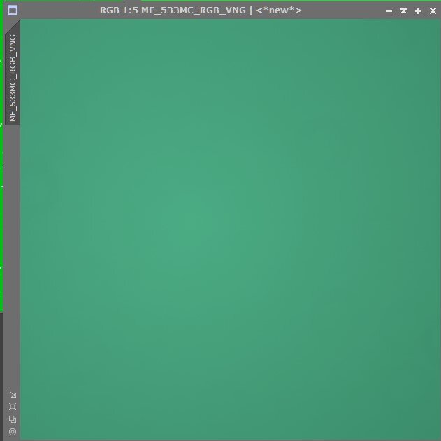

Le master flat débayérisé qui m'a servi au prétraitement de cette image, RAS :
