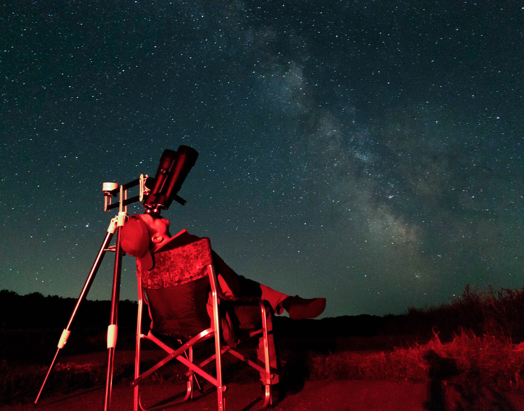

Je suis en train d'essayer une monture parallélogramme, et j'ai un petit souci d'équilibrage de mes jumelles.
Si on prend par exemple ce support de jumelles : https://www.teleskop-express.de/shop/product_info.php/info/p1402_TS-Optics-FSTA---tripod-adapter-for-binoculars-to-phototripods.html
Les oculaires de retrouvent sur la gauche, et les objectifs sur la droite ; ce qui fait fait que la plus grande partie du poids se retrouve sur la droite, a fortiori quand le pied présente comme ici de base un porte-à-faux (pied en biais).
Comment dans ces conditions assurer un équilibrage ?
Et là on va me demander : "Un équilibrage sur des jumelles ? Pour quoi faire ?"
Cette image devrait vous éclairer.
Donc, quelles solutions me reste-t-il ? Ajouter une platine à la noix qui reculerait les jumelles ?

Sur la première photo, il s'agit d'un support pour pas de vis central de jumelles. Montage mécanique classique avec vis au pas Kodak et ensuite on monte l'ensemble sur un trépied photo. Déplacement donc en x et y ou à la rigueur avec une rotule. C'est souvent ce qui est proposé pour des "petites jumelles".

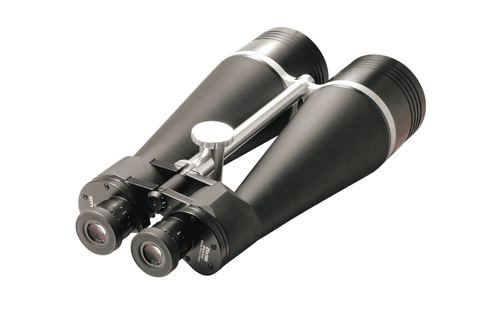

La 2e photo est avec une monture parallélogramme. Il y a donc un montage mécanique différent puisque la monture tient la paire de jumelles par une pièce intermédiaire qui est souvent une pièce en "L", elle-même réglable ou non et par dessous le corps de l'instrument. La fixation se fait là-aussi avec une vis au pas Kodak, mais pas au même endroit : sous la tige qui entre les 2 corps des jumelles. La fixation se déplace le long de cette tige. On retrouve souvent cette tige sur des 20x80 et des 25x100 standards (ex. dessous avec des 25x100).
Justement, sur mes jumelles (des 10,5x70), je n'ai pas cette tige coulissante. Simplement la fixation habituelle, sur l'axe de rotation entre les deux futs.
Il y a 1 heure, Alhajoth a dit :
Ben, dans ce cas, ca veut dire qu'elles sont prévues pour le montage "classique" sur trépied photo avec déplacement en x et y. Un assemblage pour utilisation avec une monture //ogramme est toujours possible ; faut trouver la pièce dans le commerce (?) ou plus sûrement la faire réaliser à un tourneur...
