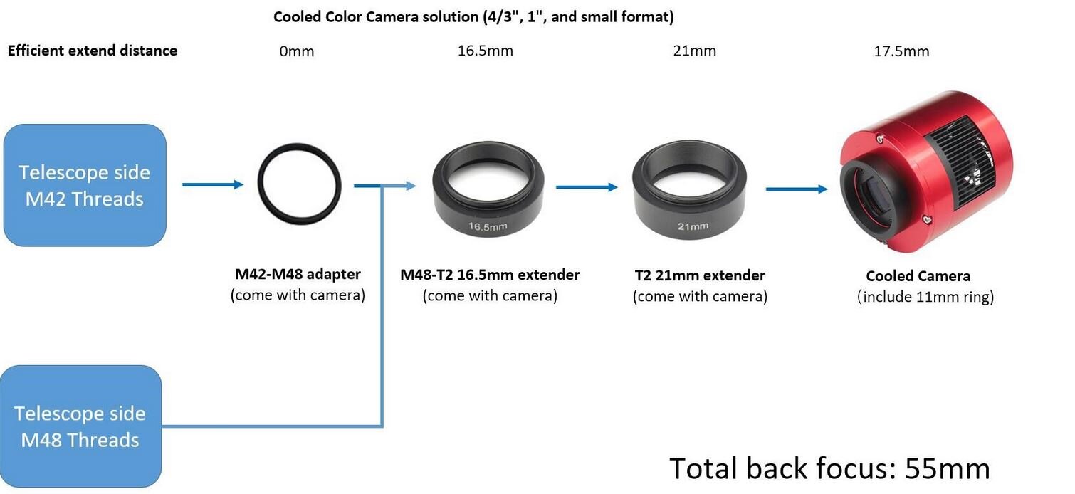

Voilà , je vous expose mon problème . (Question déjà posée un million de fois )
j ai reçu mon Asi 533Mc pro ,mais avec l histoire du bacfocus
Pour faire simple voilà toutes les infos que j ai .
Lunette
 Réducteur correcteur            ( La distance de correction optimale est de 55mm)
Asi 533
plus le filtre L-extreme qui va venir sur le Réducteur correcteur de focale.
Ma question entre le Réducteur correcteur et l asi 533 le bacfocus serait de combien pour vous ?
Si je ne dis pas de bêtises je pense qu'il faut ajouter 1/2 à 1/3 de l'épaisseur du filtre s'il est après le correcteur et ajouter les 55mm
Edit: sachant que la 533 a déjà 17.5mm de tirage avec la bague de 11mm qui est dessus par défaut

@krevett62 Merci de te réponse .
PS: je suis de Dunkerque pas très loin.
Mais le Filtre situé entre la lunette et le "début" de l'optique du correcteur ? ( c'est à dire coté porte oculaire )
qui pour moi n as aucune incidence  .
Moi suivant mes calcule je suis a 99mm
Entre k=le réducteur et la 533 ?
(55+16.5+21+17.5)-11=99mm
Modifié par Deadleouf
Oui normalement ça n'a pas d'influence si tu n'as aucun élément optique entre ton correcteur et la caméra alors tu dois avois 55mm entre le correcteur et le plan du capteur de ta caméra pour être à bonne distance ce qui correspond tout juste aux deux bagues fournies avec la caméra  (16.5 et 21mm + tirage interne de 17.5 ça fait 55 le monde est bien fait) c'est une distance assez classique je crois
Edit: en plus ton correcteur a un filetage m48 ce qui correspond au filetage du 16.5mm femelle, il te restequ'à visser le 21 puis la cam par dessus

@krevett62 Ok merci j ai fait le test sur un arbre a 50 m , mais bon on aura un Super WK  qui arrive je pourrai faire mes test tranquille .
