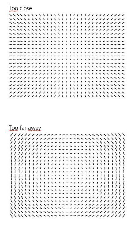

Oui ça arrive assez souvent que les données de backfocus soient fausses. Pour moi, ton réducteur fonctionne, tu es juste encore trop près de ton capteur.
Jolies couleurs sinon :)
Pour étayer mes propos:
1892641559_BackFocus-apparencetoilesenfonctiondistance.jpg.4a1322e66e125ff6452d6f655095996b.jpg
