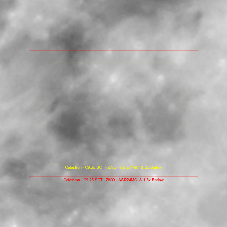

Simulation photo lunaire de votre télescope avec une asi 224 MC Barlow x1,6 et x2

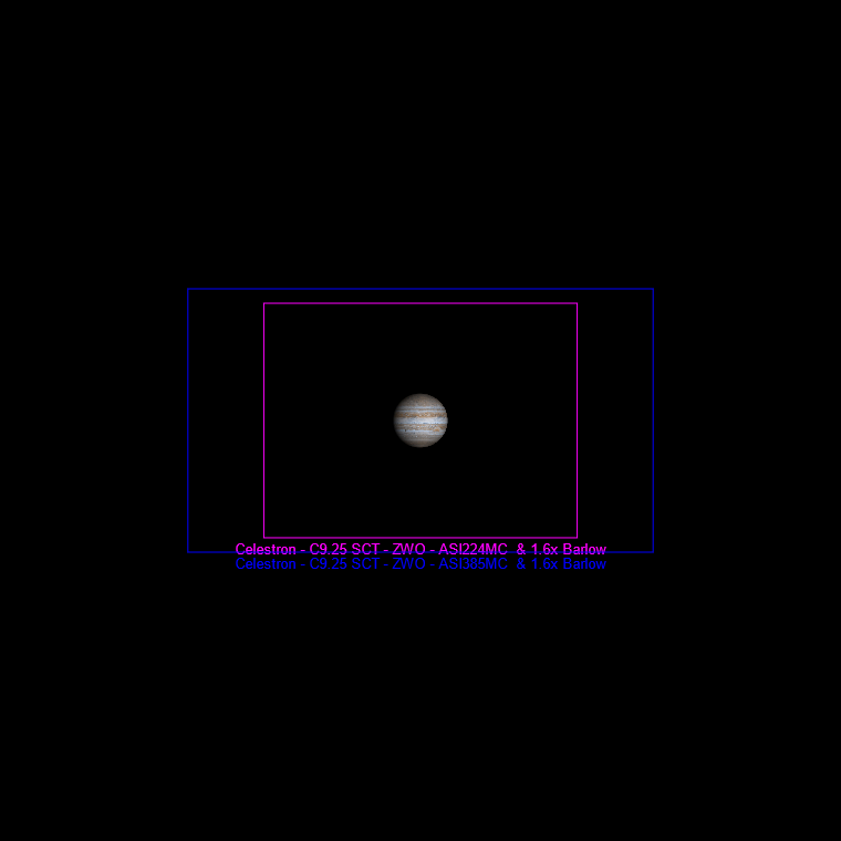

Simulation photo Jupiter de votre télescope avec une asi 224 MC Barlow x1,6 et x2
Champs comparé sur jupiter entre Asi 224 MC et Asi 385 MC
Pour la Lune vous aurez un peu plus de champs avec la 385 qu'avec la 224.
