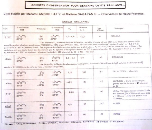

¤ "Initiation à l'astronomie" Agnès Acker éd. de 1979 : ci-dessous. (en bas du tableau)
