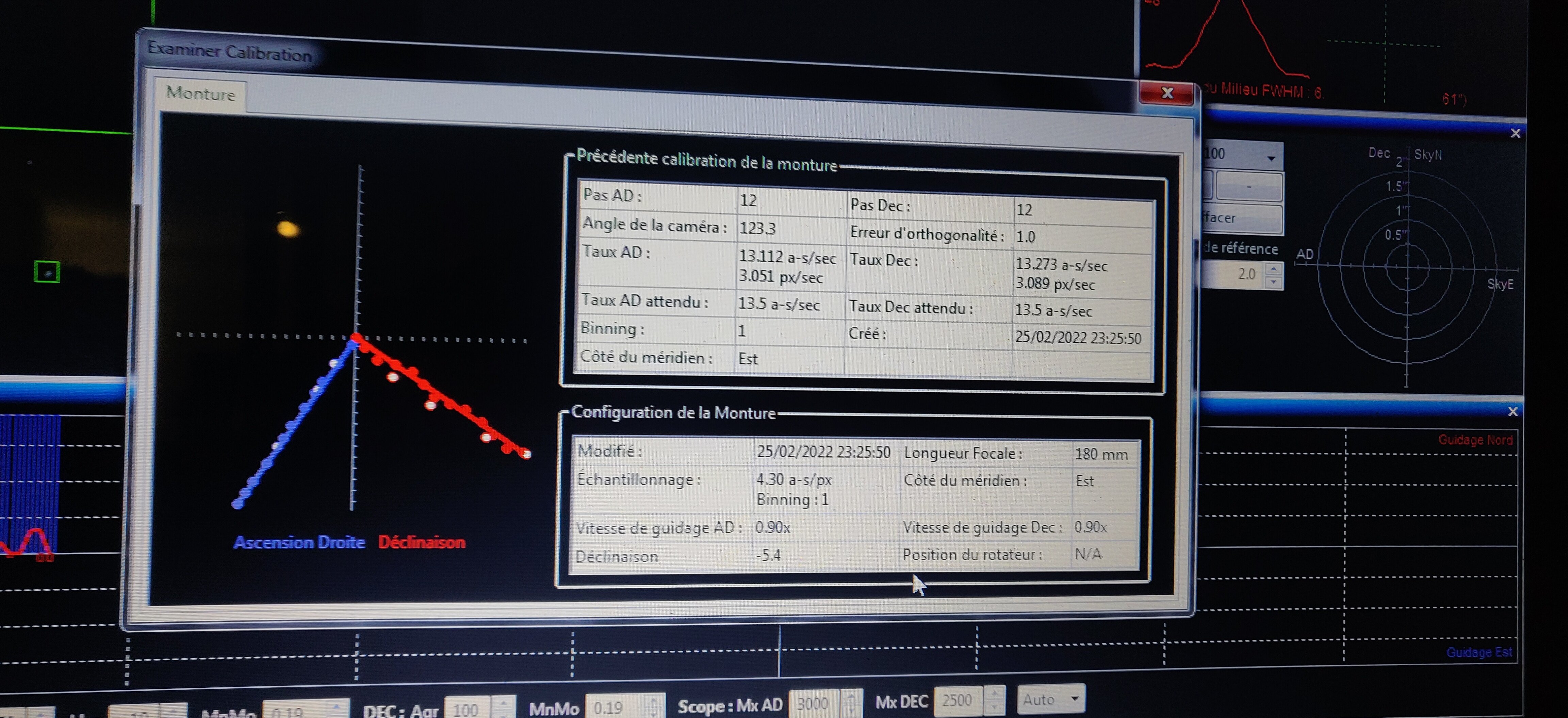

La calibration était très bonne, il fallait la garder. Pas besoin de la refaire et surtout pas près de la cible. On l'a fait une fois sur l'équateur (c'est là où l'AD est le plus précis)  environ en début de nuit et c'est tout. Donc c'était parfait.
Il n'y a pas de problème dans le paramétrage de PHD, ça vient d'ailleurs, de la mécanique probablement.
Éventuellement quelques suggestions pour plus tard, mais c'est pas le soucis actuellement.

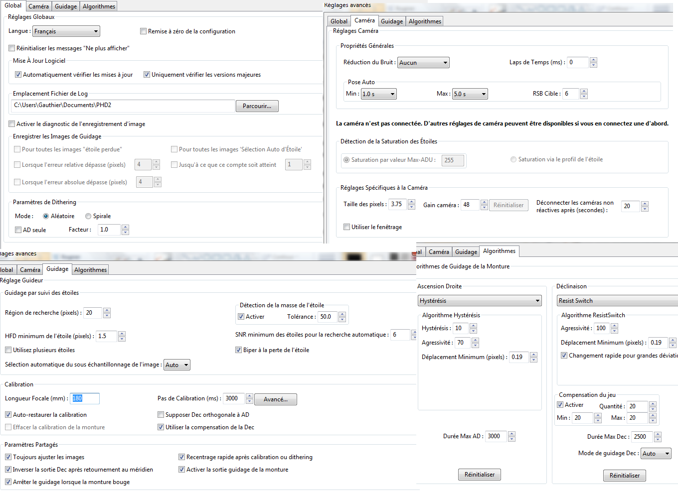

MnMo à 0,19 pixel du capteur de guidage c'est tout petit peu élevé pour un guidage au chercheur en AD. Il faut calculer pour avoir 1/2 pixels du capteur principal. Il faut faire le ratio des échantillonnages. Ça dépend des tailles de pixels et focales.
En DEC je te conseillerais de mettre le double de l'AD et une vitesse à x0,3 et une agressivité à 30% au lieu dede 100. Comme ça tu ne guideta que dans un seul sens et ça évitera de moiliner dans le backlash du DEC. C'est toujours ce qu'il faut faire sur une monture à vis sans fin.
Vitesse de déplacement à x0,9 c'est un peu rapide, tu peux être embêté avec windows sur les ordres courts qui seront imprécis. (On arrive pas à descendre en dessous d'un minimum de déplacement qui peut être trop grand). Plutôt mettre x0,5 pour commencer. Mais c'est pas le problème ici.

il y a 40 minutes, Gauthier95 a dit :
Pour la calibration je vais re-tenter alors je crois que j'avais effectivement noté sur le forum que tourner autour de 10 était pas mal ....
Oui elle était parfaite et au bon endroit, c'est exactement ce qu'il faut faire. À montrer comme exemple.
Donc ce point était bien maîtrisé.
Donc pour moi c'est vraiment pas une question de PHD ou EQmod.
