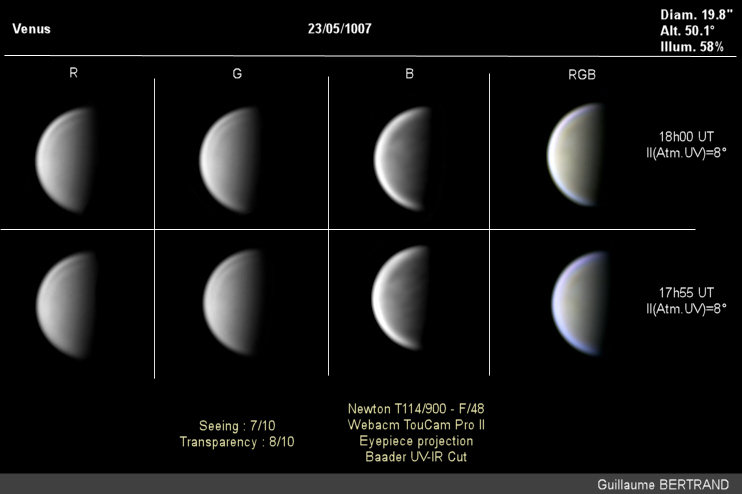

Bonjour tout le monde,
Je continue le suivi de Vénus dès que le temps (et quand j'ai pas la flem :) ) me le permet....
Mercredi 23, très bon début de soirée...j'ai shooté Vénus dès 19h50, turbu très modérée !!!!
J'ai pu faire plusieurs avi. Après traitement, la couche bleu révèle comme d'hab quelques nuances
assez bien visible cette fois çi. Dans l'image bleu de 19h55 on semble voir plus de détails mais je
pense que ce sont plutôt des artefacts qui ce sont invités. L'image de 20h00 me semble plus
correct pour ce qui est de la véracité des détails que l'on peut voir.
Lieu : France: St Laurent sur Sèvre
Latitude : 46°57'34"N
Longitude : 00°53'30"W
Altitude : 150m
Date : 23/05/2007
Heure de l'observation : 20h00 HL
Instrument : Newton PARALUX
Diamètre/Focale : 114/900
F/D : 48
Oculaire/Grossissement : Projection Oculaire PL6.5mm
Monture : Heq5
Seeing S: 7/10, plus que correct..
Transparence T: 8/10, très bonne...
Vent : 1, presque nul, parfois
WEBCAM toucampro II
Filtre : Baader UV-IR cut
Logiciel d'acquisition : QcFocus + WcCtrl
Vitesse d'obturation : 1/1000s
NB images/s : 10img/s
Luminosité : 50
Contraste : 50
Gamma : 0
Gain : 74
Saturation : 50
Nombre de Poses : 4000
Logiciels de traitement : Iris, PSP9, Registax V3

Venus très réussie comme à ton habitude
F/48 :o:o , le turbu se doit d'être coopératrice.
Ahhhh, la vidéo de l'immersion, j'attendais de voir ça car raté de chez moi, merci. Et vraiment dommage pour la flotte ensuite...
Thierry
Alors là d'accord ! :hm:
La couche bleue montre tous les détails, et puis laisse nous rêver sans parler d'artefacts Guillaume, que diable ! ;) A ce propos, je préfère la version de 17h55.
L'occultation de Saturne est quant à elle très bien imagée.
Bravo, continue ! :)
Quand je vois le resultat que toi tu obtiens avec un 114 et se qu'obtiens Jean marc leclerc avec son Cassegrin de 250 je me dis que y a pas besoin d'avoir un telescope qui coute assez cher on va dire pour realisé une superbe photo de venus !
Salut Guillaume
Encore une belle Vénus, où l'on voit bien aussi l'évolution de sa phase.
Toujours du bon boulot, bravo !
Vincent
Merci Nico, Pierre et Vincent ;)
Oui, c'est vrai que je me fait de plus en plus souvent la réflexion....mais quand même les images JML, c'est autre chose, il n'a pas besoin de ce poser la question pour savoir si il a de vrai détails sur Vénus
il image direct avec une lumenera et un filtre UV....le top niveau config matériel....un confort supplémentaire...qui coute cher !!! :)
Amicalement,
Guillaume
