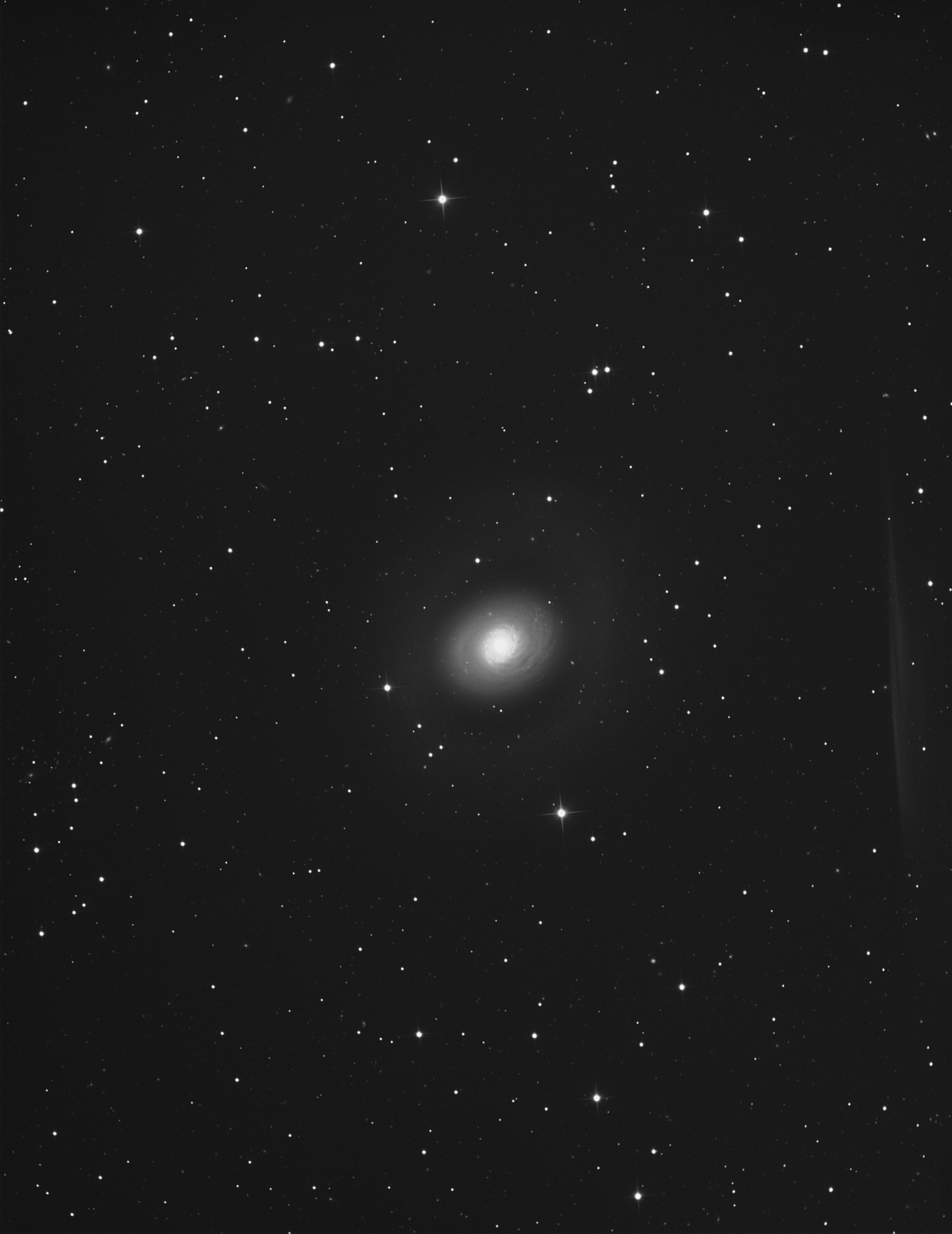

Bonjour 👋
Voici Messier 94 et un truc (?) à droite de l’image.
Précision, cet objet est bien dans la voûte céleste. En effet, le déplacement du télescope bouge bien entendu Messier 94 sur l’image ; mais aussi cette chose. Ce n’est donc pas un reflet quelconque ou bien une crasse sur le capteur.
coordonnées approximatives :
RA: 41 deg
Dec: 12h53’35’´
J’ai déjà fouillé sur le site de:
http://aerith.net/comet/weekly/current.html
Nada 👎
c’est sur c’est pas un astéroïde.pas plus qu’une traînée d’avions.

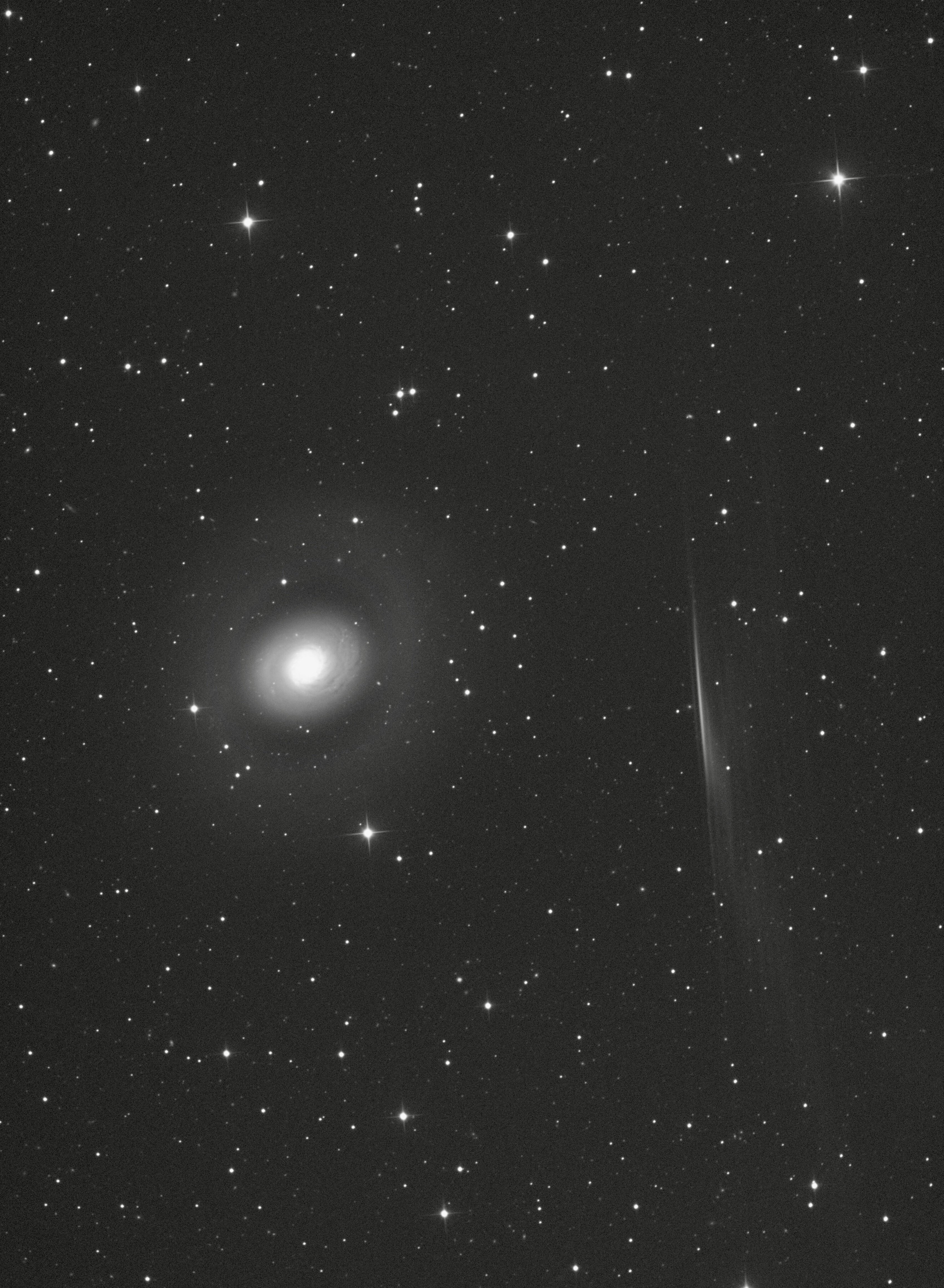

 Un version plus « poussée » et décentrée
setup
skywatcher 254 f/4
eq8rh
zwo Asi 1600 + filtre Zwo Halpha 7nm
correcteur skywatcher
toujours sans guidage
435x60s et 4x180s
Alors, une comète c'est sûr que non... Enfin, pour ma part. Le noyau est plus brillant que la queue, donc ce serait extraordinaire que tu puisses détecter la queue et non le noyau
il y a 5 minutes, Roy Neary a dit :
Ca y ressemble pourtant, et le fait que ca bouge avec le telescope me parait normal. Sur le filtre peut être ?
