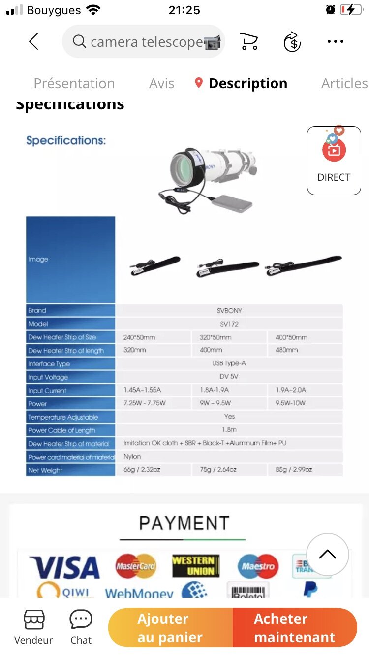

Bonjour à tous. Que me conseillez vous comme batterie pour mettre 4 résistances chauffantes et que ça tienne toute la nuit.je possède des résistances de ce type.
Je fais uniquement du visuel et pas de monture motorisée.
Merci85C263A5-644A-4959-93E7-55A62A54D858.thumb.jpeg.11dd1d109818c69b7d6f01a7a6d375b6.jpeg
Tu prends l'ampérage maxi de ta résistance (2A pour la plus grosse des 3 que tu cites ci-dessus).
Tu fais x4 pour 4 résistances, puis multiplié par le nombre d'heures, puis x 1.5 pour avoir de la marge.
Dans notre exemple, si les 4 résistances chauffaient 100% du temps (ce qui me paraît peu envisageable), on aurait 2A x 4 x 8h x 1.5 = 96A.
Si elles ne chauffent que 50% du temps ça ferait 50A soit une powerbank de 50.000mAh, ou 2 de 25.000mAh qui alimentent 2 résistances chacune.
