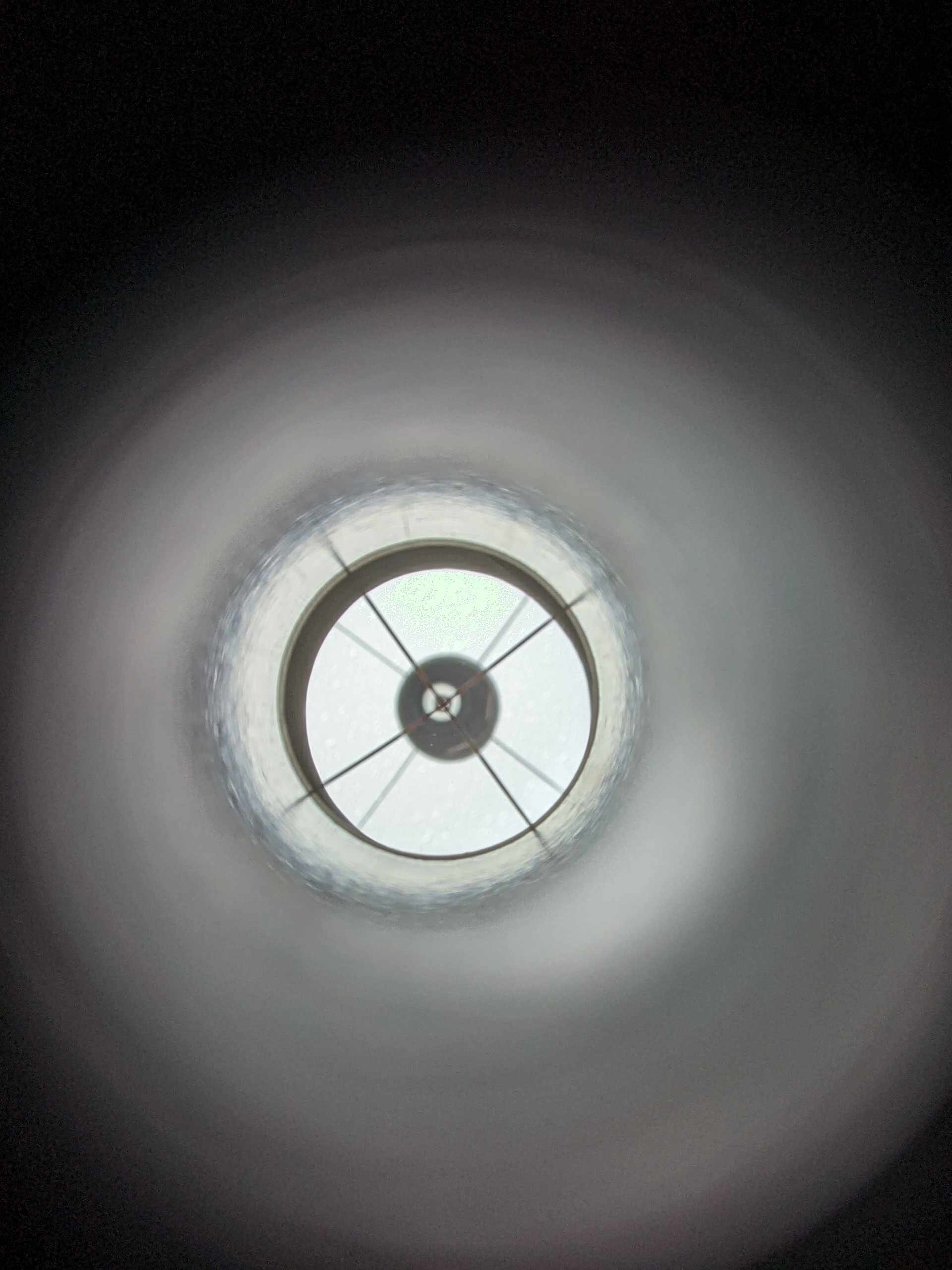

J'ai acheté un Dobson 254/1270 de Bresser. Avec un Cheshire, j'ai fait la première collimation (photo prise à travers l’œilleton du Cheshire). J'ai trouvé surprenant de ne pas voir tout le secondaire ... mais bon.

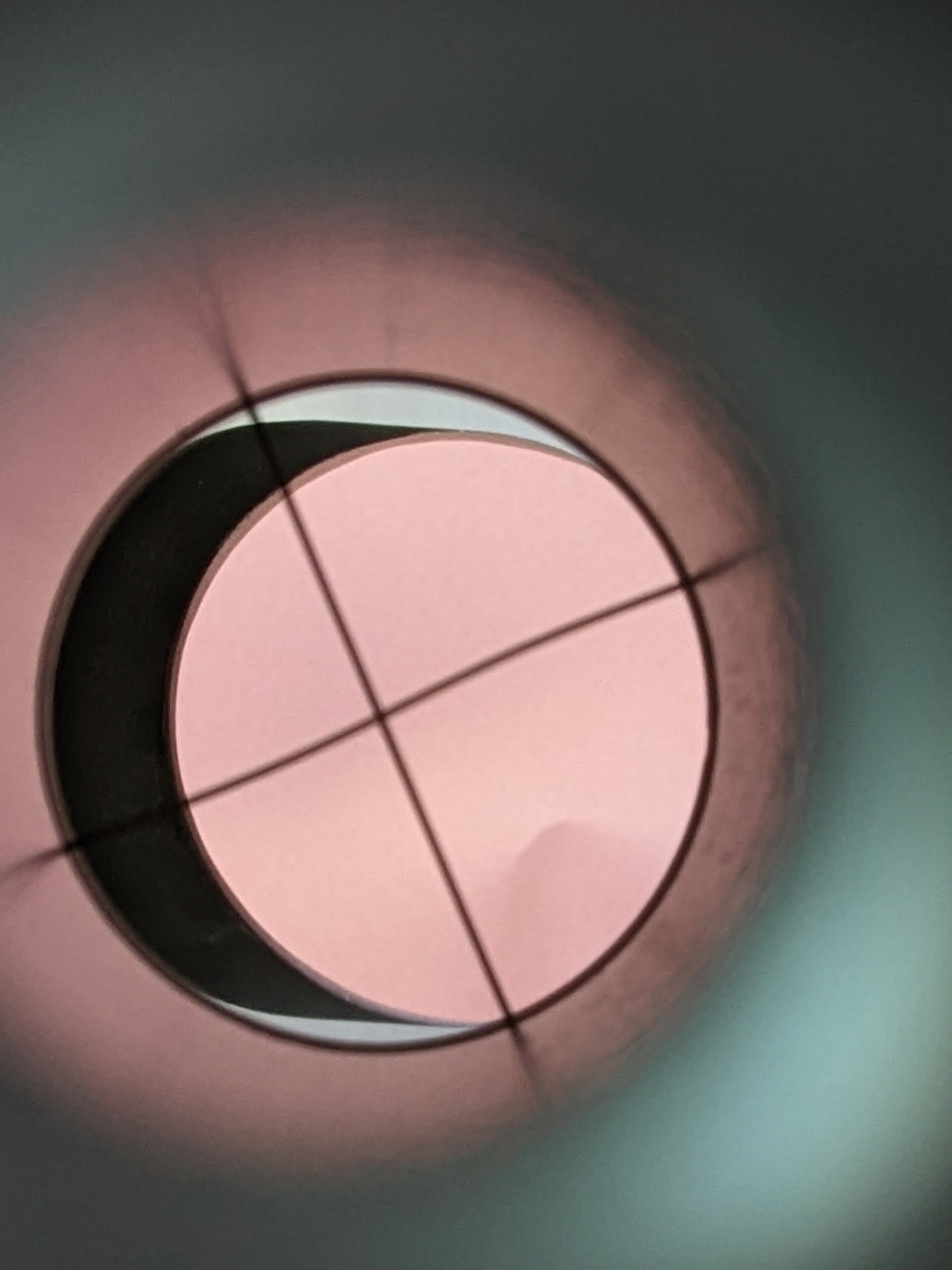

Pris d'un doute, j'ai posé derrière le secondaire une feuille blanche et entre le secondaire et le primaire une feuille rose. J'ai pris une photo à travers l'oeilleton du Cheshire. L'avant du téléscope est à gauche sur la photo avec les couleurs et en haut à gauche sans les feuilles.
Est-ce que c'est normal d'avoir autant de décalage entre la croix du Cheshire et le centre du secondaire ?
Soit le secondaire est trop vers le primaire et il faudrait le remonter (en vissant la vis centrale ?), soit le PO est décalé et il faudrait le régler (mais là je n'ai pas vu de vis de réglage sur le PO Hexafoc).
Je vous remercie de vos avis et conseils. Le télescope est toujours sous garantie (reçu en janvier 2022).
J'ai reçu une réponse du technicien : miroir secondaire trop bas.
Action à faire : visser la vis centrale pour remonter le miroir sur l'axe. Je ferai ça tranquille demain.
