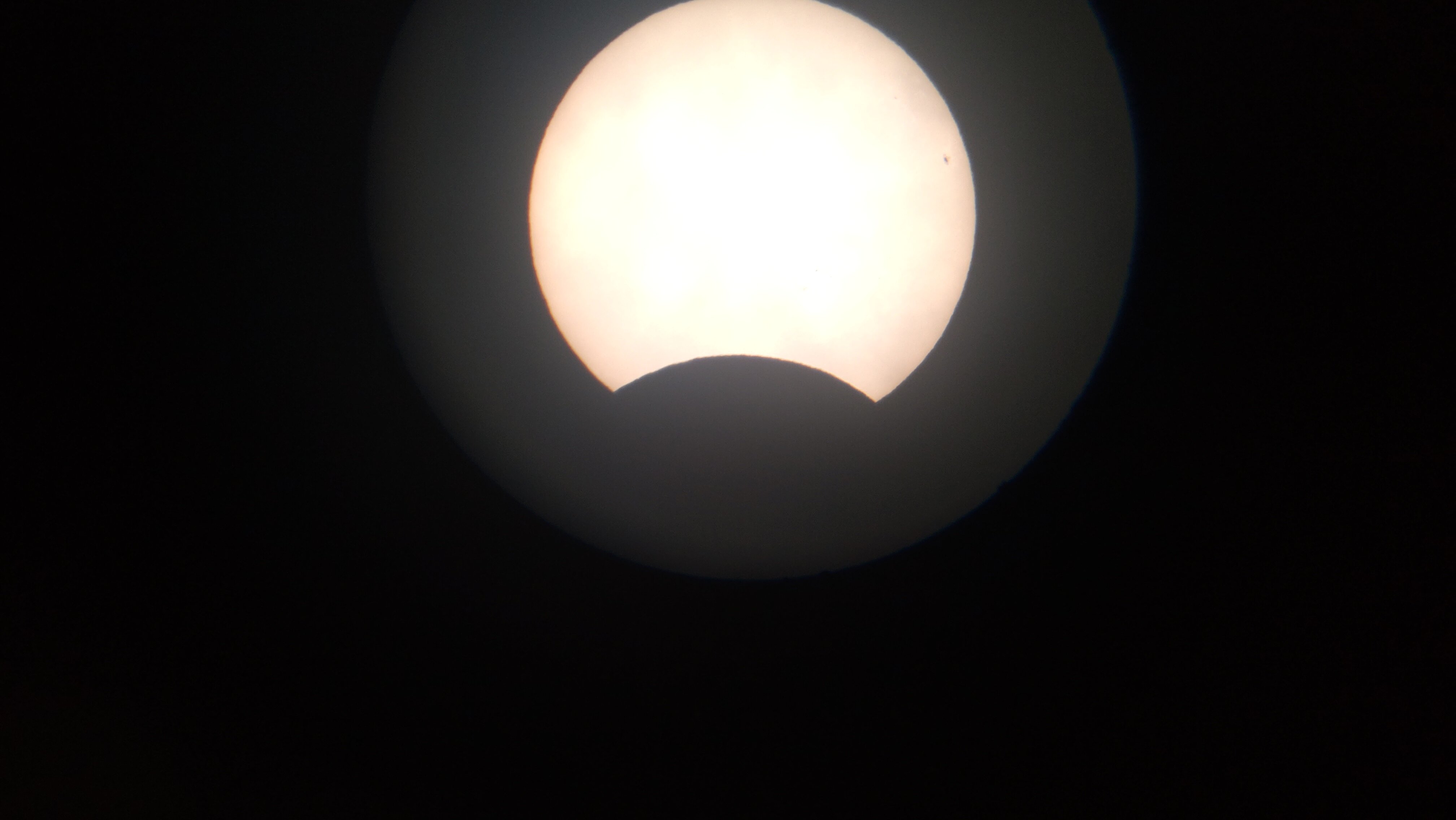

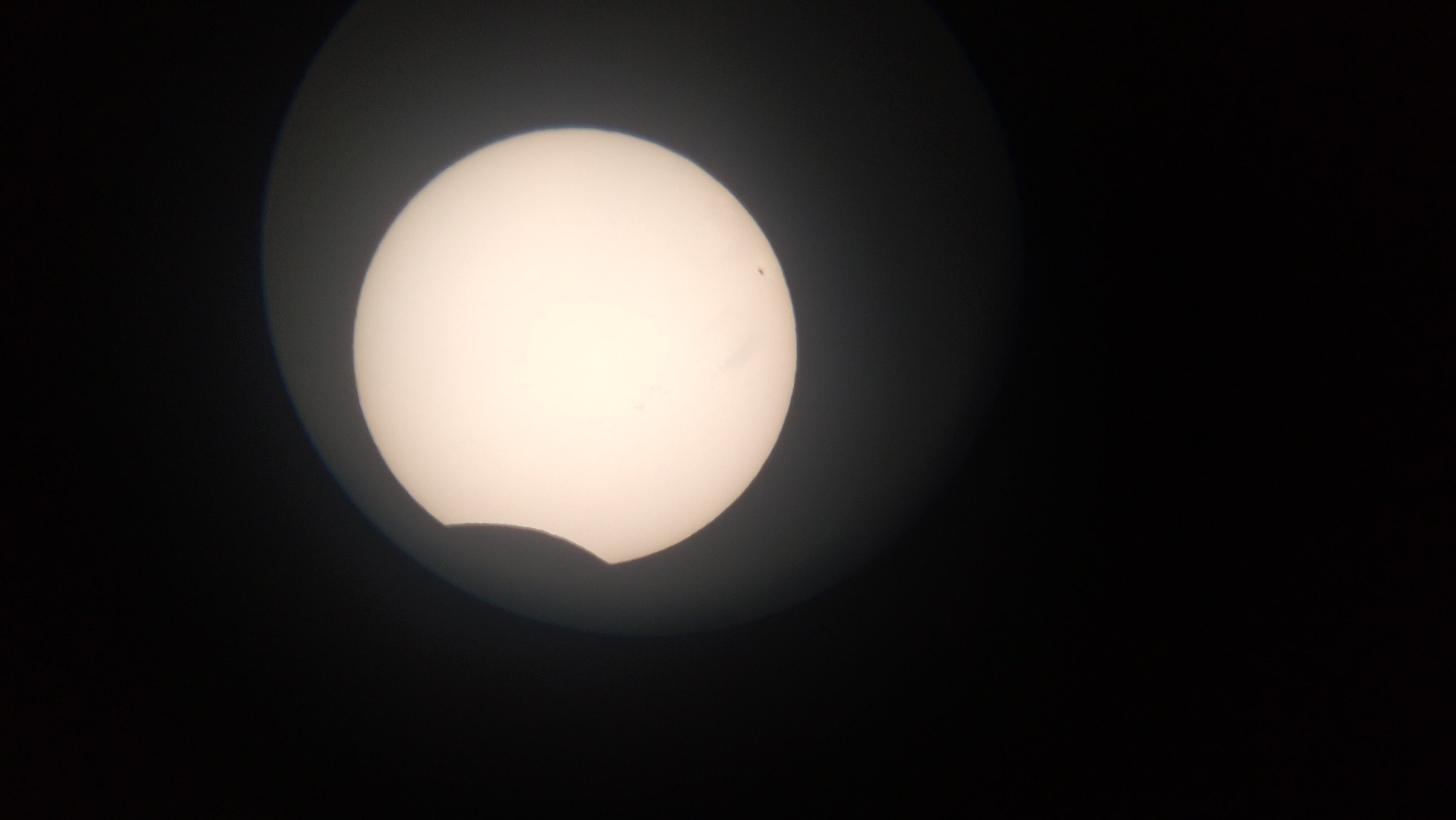

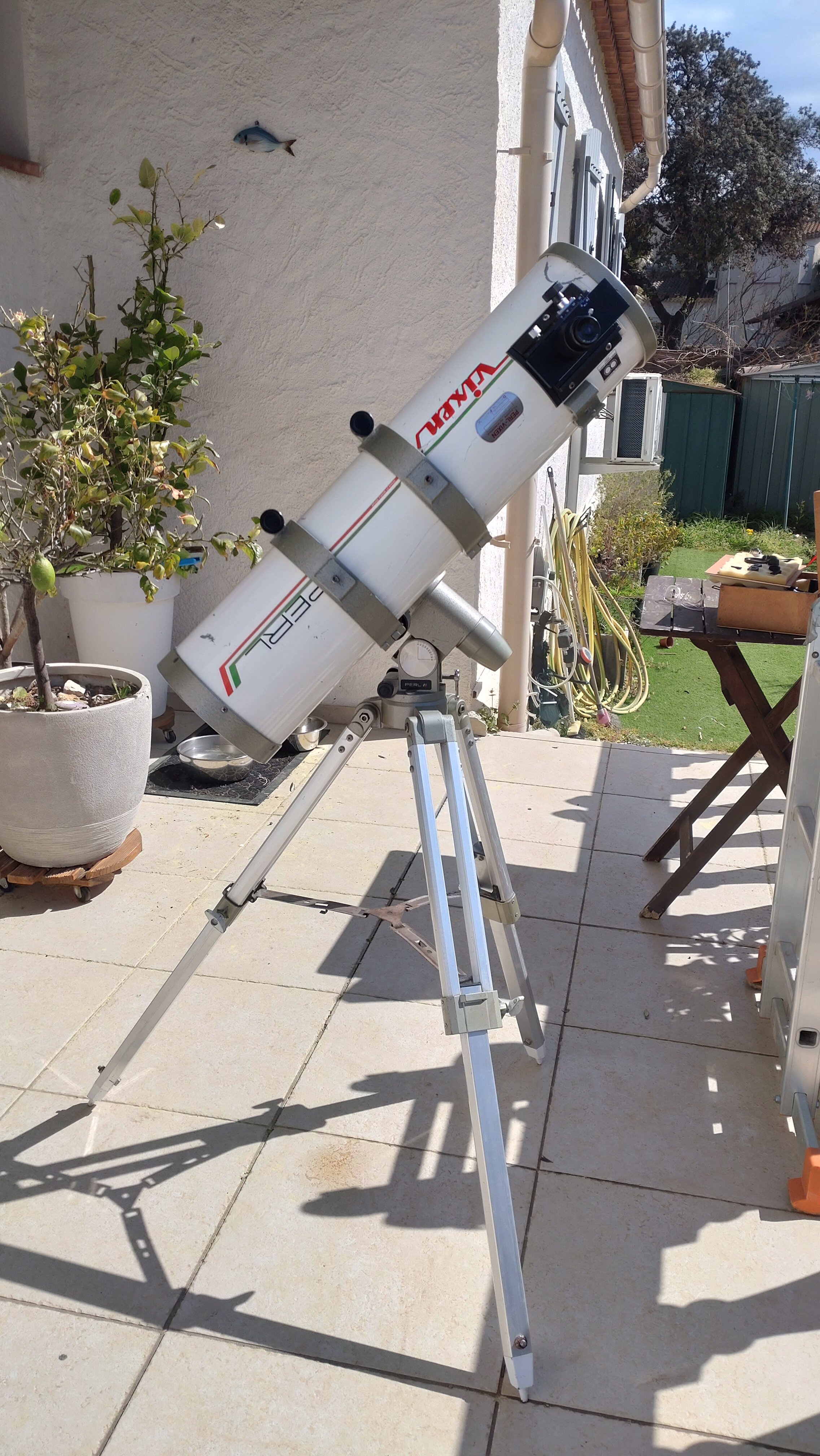

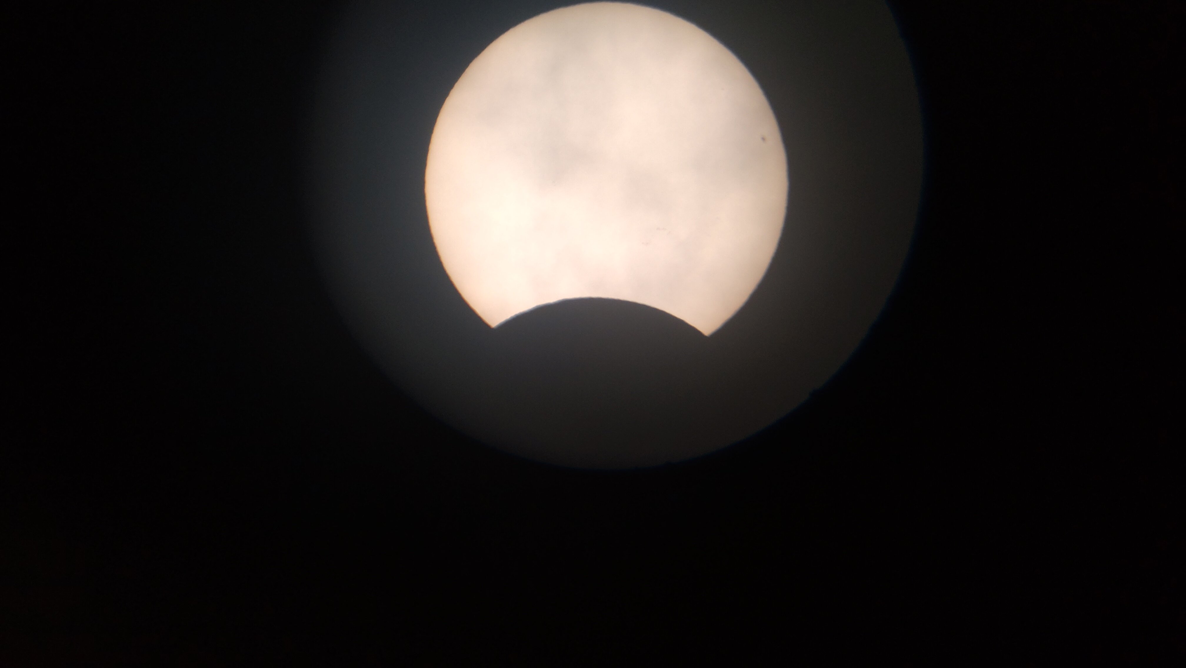

Bientôt 2 ans après la fin de la réalisation de mon "helioscope", j'ai pris le temps de le sortir aujourd'hui et même de faire quelques photos (les images à l'œil nu sont bien plus belles) .
Bon ciel à tous 🤩
150/750 desaluminé + filtres ND3. 0 et IRcut.
Smartphone sur support. C'est pas les images du siècle mais le plaisir de mettre l'œil à l'objectif est intact.
Modifié par SébLeSicilien
  • J'aime 3
