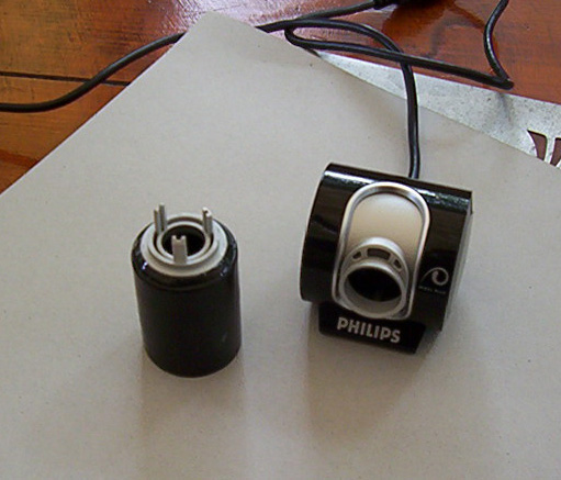

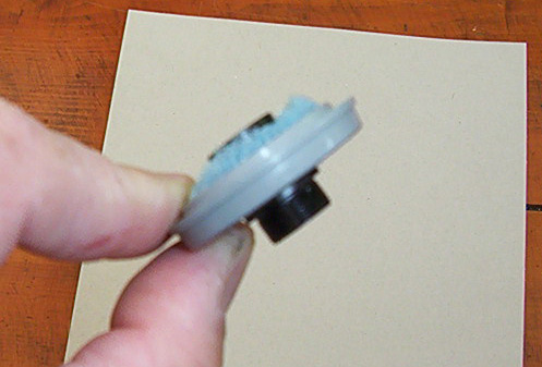

J'ai besoin d'aide pour retirer l'objectif d'une webcam philips spc900nc sans faire trop de casse. J'ai réussi à déclipser le cache en plastique couleur métal qui protège l'objectif et là je suis coincé...
L'objectif tourne mais il ne veut pas partir. Faut-il ouvrir ? Comment faire ?
Merci
Merci pour le site, c'est vraiment super. J'ai retiré l'objectif sans problème.

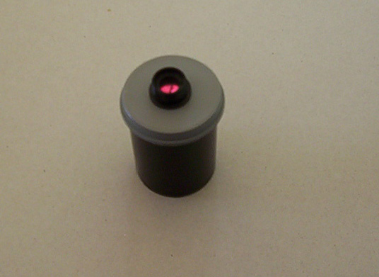

Je l'ai réutilisé pour faire un oculaire convenable de faible focale (environ 5 mm voir un peu 100_0927.jpgmoins?)

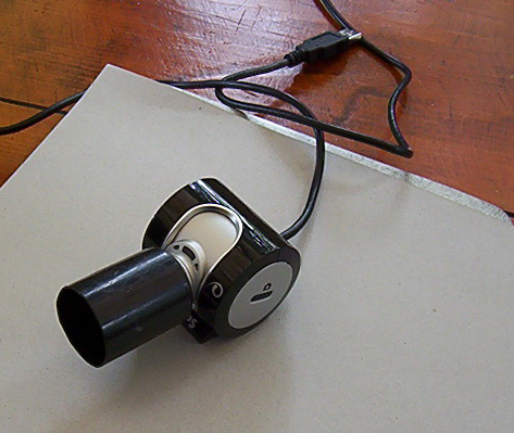

Pour le montage sur le porte oculaire du téléscope j'ai bricolé une pièce avec une boite de pellicule photo 24x36 et le cache d'origine ( clipsé sur l'objectif de la webcam avant ouverture).
Or j'ai un problème, le capteur est placé trop loin sur le porte oculaire et je n'arrive pas à faire une mise au point nette sur une cible terrestre .
Quel autre montage pourrais-je faire ?
Ah ben ça, fallait y penser :o
Que donne la qualité :?:
En prime, tu as un objectif équipé d'un filtre IR... qu'il vaudrait peut-être mieux enlever ;)
Le même que pour une ToUC. Il y a une discussion dans le forum "Bons-plans Bricolages" :)
L'oculaire obtenu est de bonne qualité, il vaut largement un 4mm SR.
Vu le temps, je ne l'ai testé que de jour, sur des cibles terrestres et à travers une vitre...
Pour le montage webcam-porte oculaire, merci pour l'info. Je vais faire un tour du coté bricolage...
