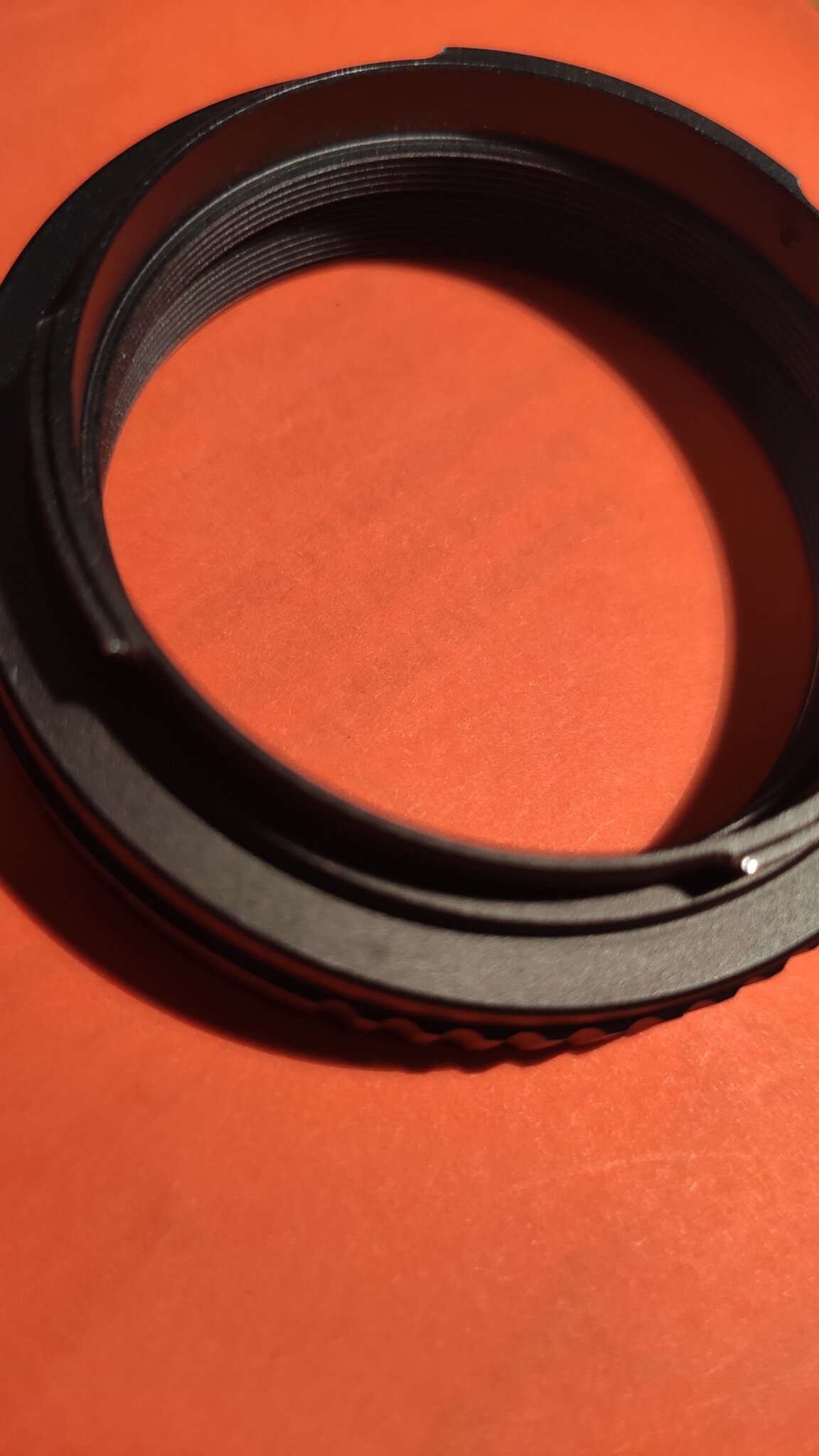

Sur ta bague actuelle, tu as mesuré une différence de diamètre intérieur des 2 filetages M48. Est-ce que le GPU se visse sur le filetage coté baïonnette ?
J'ai bien essayé effectivement et cela ne se visse pas. Et quand on passe le doigt dans l'adaptateur Canon M48 on sent bien qu'il y a une "petite marche" confirmée par la mesure au pied à coulisse. Va savoir pourquoi ? Je pense d'autre part que tu as raison pour le montage avec un adaptateur de 1 mm : ce sera trop fragile. Je vais donc en rester à celui de 4,8 mm de chez Pierro astro. Cela fera 53,8 mm avec le filtre... (44 + 4,8 + 5) si je ne me trompe pas. Et si le coma est mauvais en bord d'image je cropperai, cela reviendra peu ou prou à un format APS-C 😏 Pour info il y a un filetage M48 sur le GPU coté télescope et on peut y visser un filtre. Mais comme tu le dis cela risque d'impacter la performance du GPU ?

Je te demandais de faire une photo de ta bague actuelle coté baïonnette pour voir comment c'est fait de ce coté.
Avec cette bague, tu pourrais peut-être visser un filtre même très partiellement sur le filetage intérieur. Vu le poids du filtre, il n'a pas besoin de faire 3 tours de vissage. Et cela te donnerais de la marge pour régler le backfocus.
Voilà la photo, pas très facile à prendre... Certes on peut essayer de forcer un peu (je n'ai pas insisté avec le GPU, pas envie d'abimer les filets) mais de toute façon on restera avec 44 + 11 = 55 mm ? C'est évidemment toujours mieux que 60 !

On voit sur la photo qu'elle est filetée entièrement. Mais pas sûr que l'on puisse y visser un filtre coté APN car s'il faut 5 mm il ne reste plus assez pour visser le GPU de l'autre coté. Et il ne faut pas que le filtre dépasse à l'intérieur de l'APN pour permettre au miroir de se relever !).
La bague de 4,8 mm n'est pas filetée sur toute sa longueur, donc on ne pourra pas mettre un filtre à l'intérieur non plus...
Il me reste la solution bague 4,8 mm (https://www.pierro-astro.com/materiel-astronomique/accessoires-astronomie/bagues-adaptatrices/bague-adaptatrice-m48-femelle-vers-canon-eos-ef-ts_detail) et filtre devant le GPU... + bagues allonges pour arriver à 52 mm. Théoriquement je ne vois pas ce qui peut gêner, sauf peut être le diamètre du filtre ? Et je peux demander à un de nos adhérents très pointu en mécanique de précision s'il peut aléser l'intérieur ?
