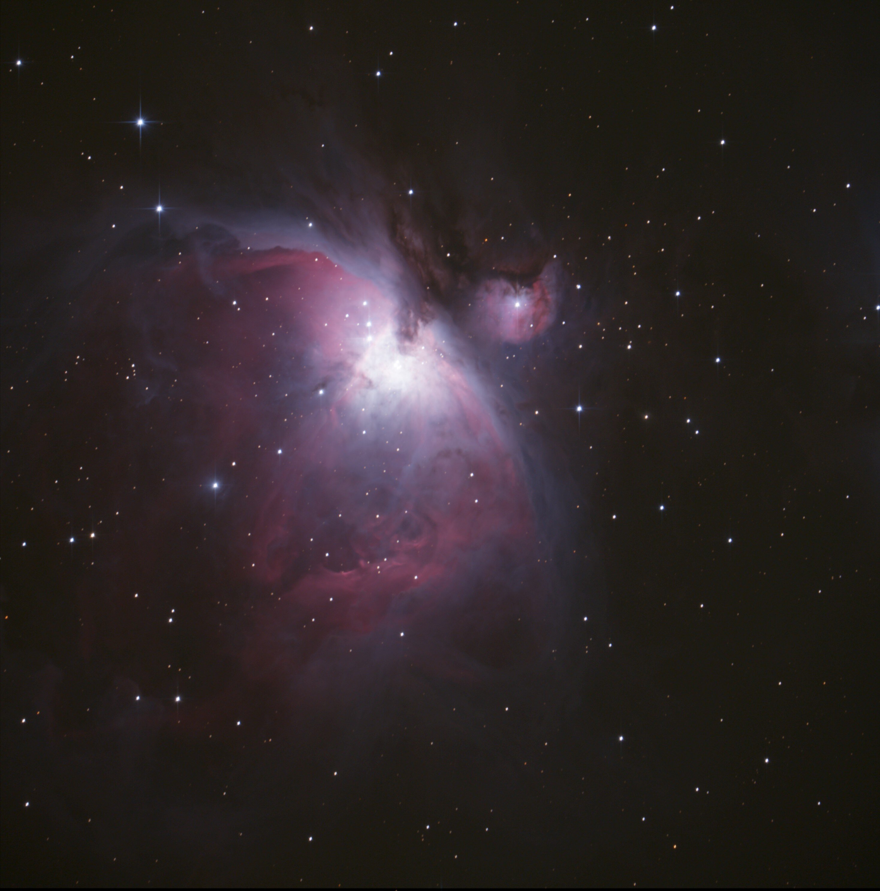

M42
15s*126
gain 101 brightness 30
271581395_M42Stack_126frames_1890s_WithDisplayStretch.thumb.jpg.99ddae7c77ec423c9dc15b0190fd4f62.jpg

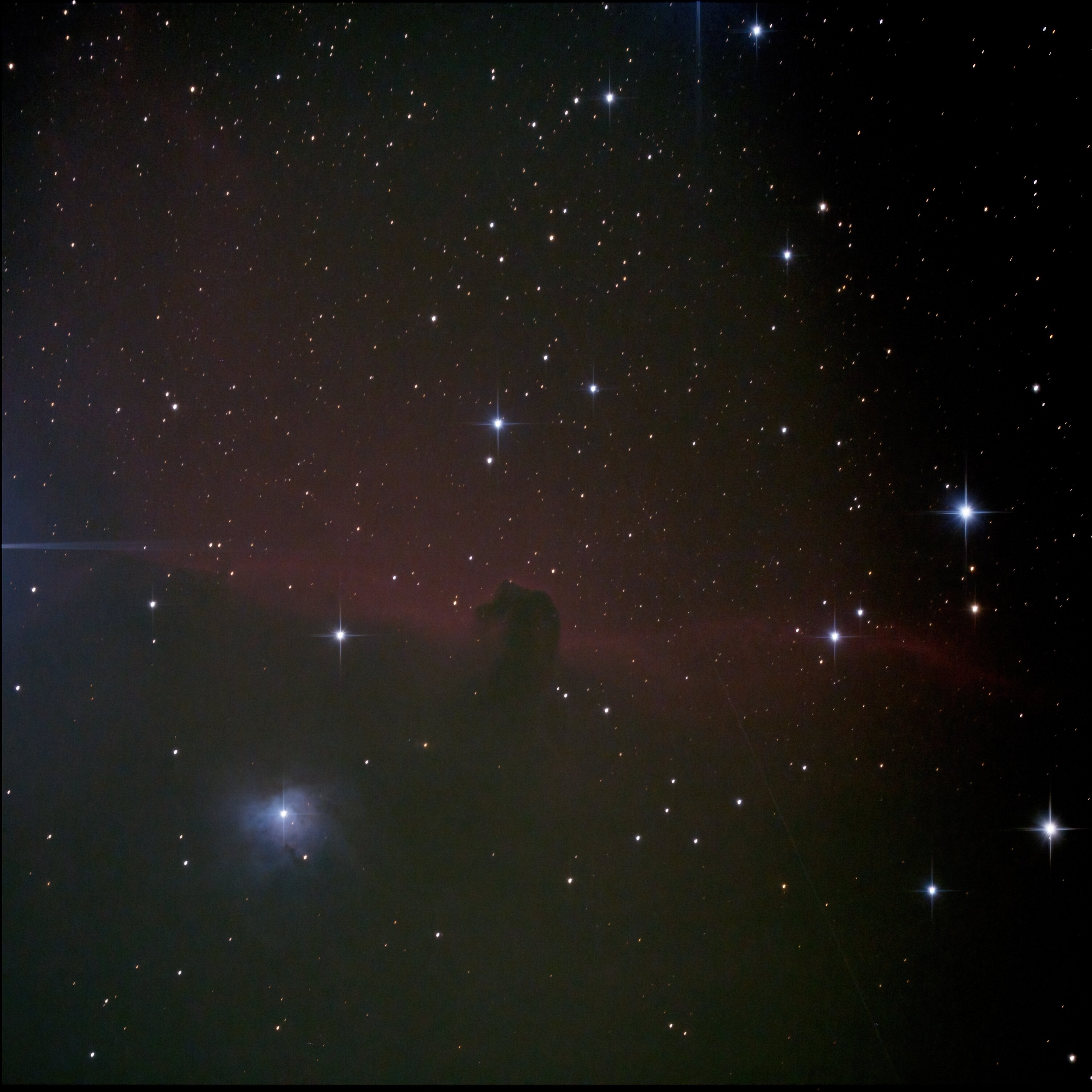

Puis le canasson :
15s*62  gain 101 brightness 30

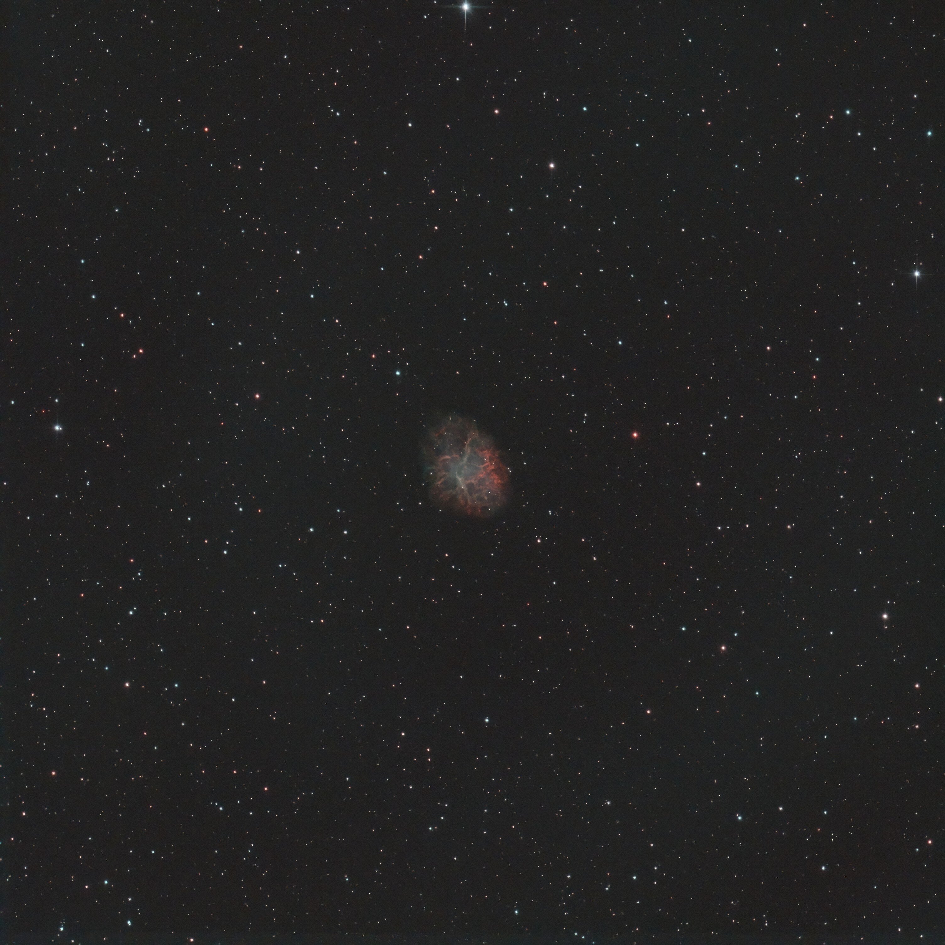

J'ai réussi à capter ma 1ere Nebuleuse du crabe en L-Enhance :
Poses de 19*60s sans guidage ...
Empilement sous SC4 en mode folder / un coup d'histogramme avec Photofiltre
file.php?id=55152&t=1
Zoom 50%

Elle est jolie, ta M1 :) !
Ne perdons pas de vue que c'est censé être du VA, autrement dit une façon d'en voir davantage qu'en visuel, et rien qu'avec ta M1 avec un 150mm on en voit cent fois plus qu'en visuel avec le 400mm que j'avais :rolleyes: !
Au 400 je voyais à peine quelques ramifications à l'intérieur, tout était blanc/grisâtre, alors que là on détaille plein de choses !
Comme en visuel, on veut toujours en voir plus, aller plus loin, voir plus de détails, et c'est naturel !
J'ai remarqué, notamment chez Cloudy Nights, puisque tu en parles, que le piqué des lulus apos était impressionnant, même avec une petite 80 ! Tu cropes à donf sur les  photos, les étoiles restent fines et bien précises, ce qui prouve un excellent piqué (et un bon suivi), et on n'a pas le souci de la collimation.
Bon, sans doute que l'expérience joue également sur le résultat.
Le jour où je parviendrai à faire aussi bien que toi, je serai très content !

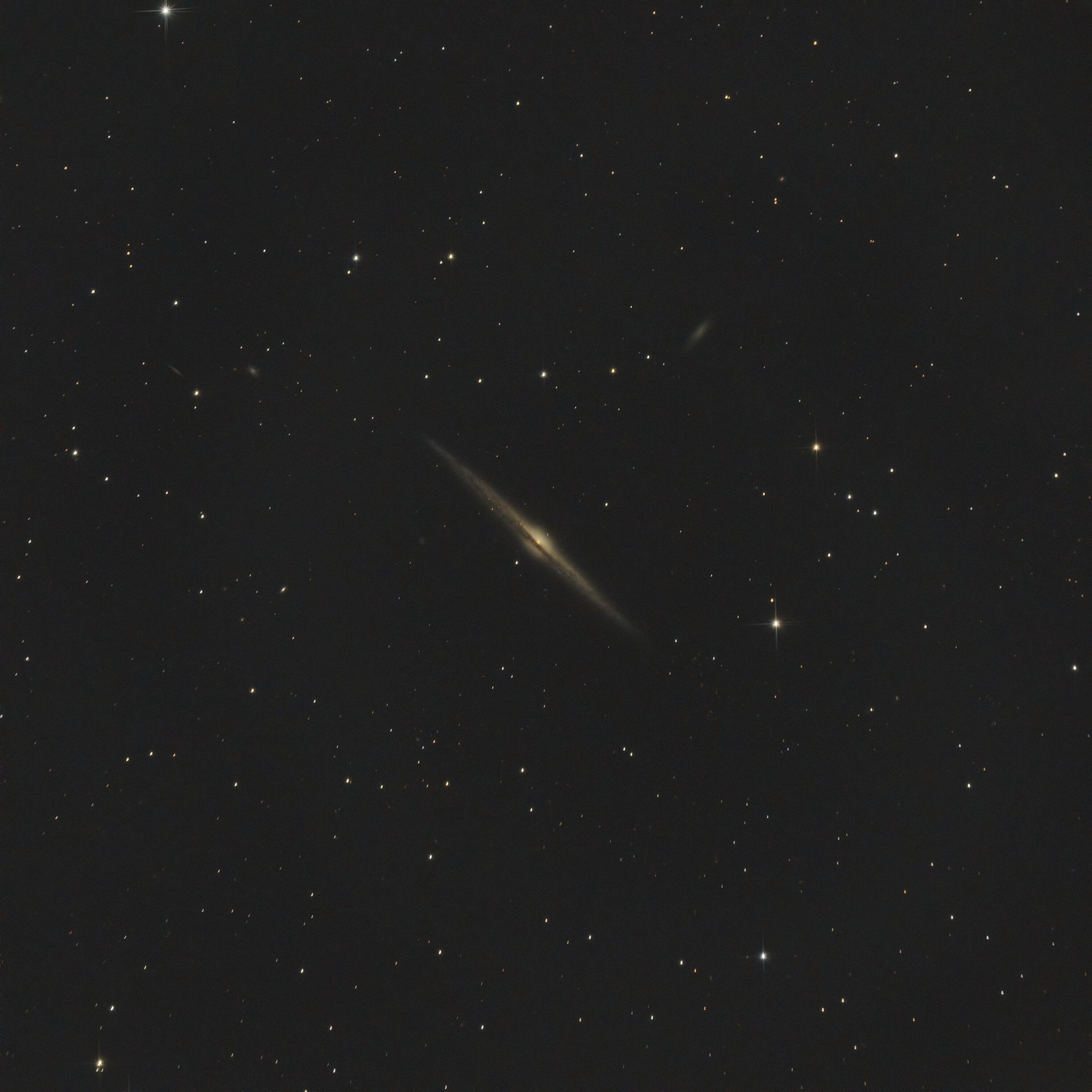

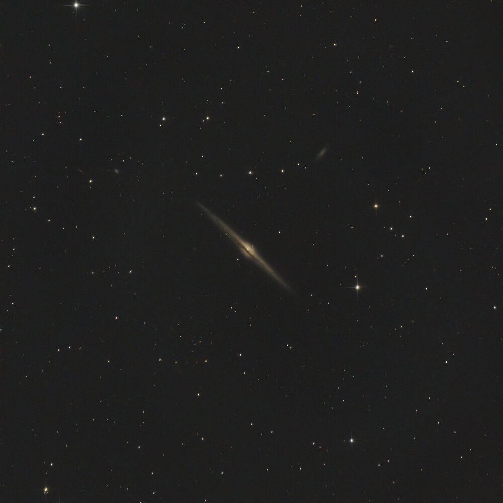

NGC4565 : Galaxie de l'Aiguille
10*120s
Sans filtre
Guidage
Traitement SIRIL

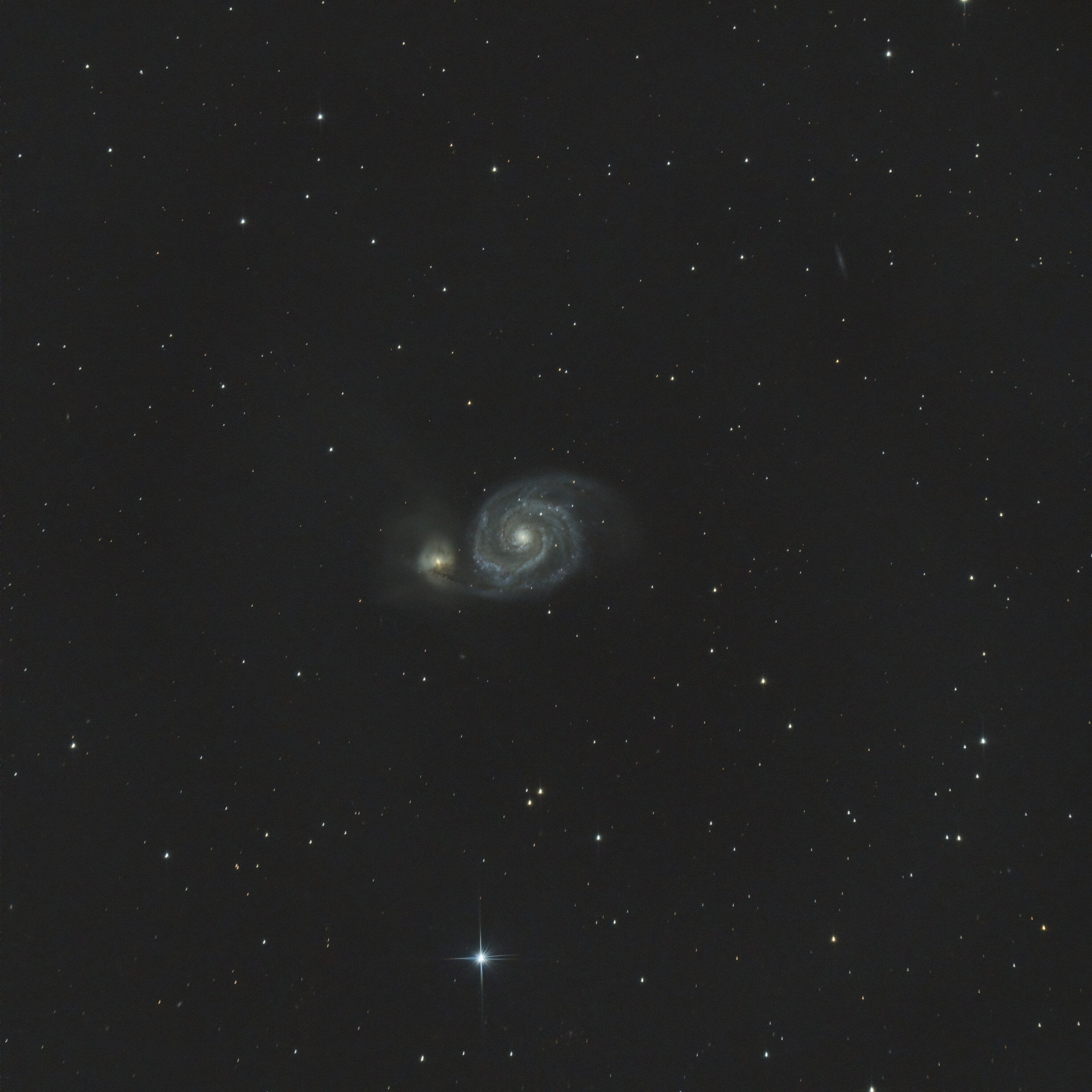

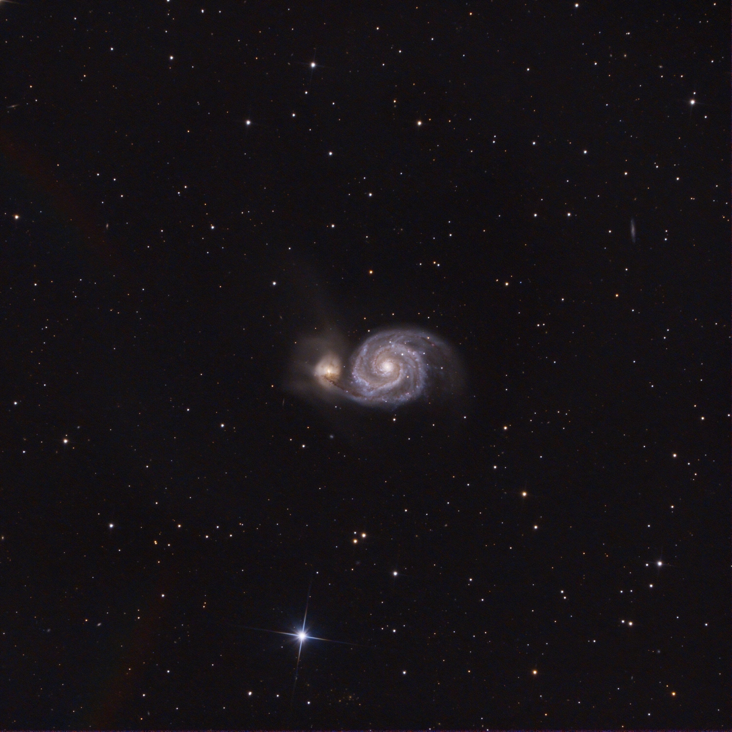

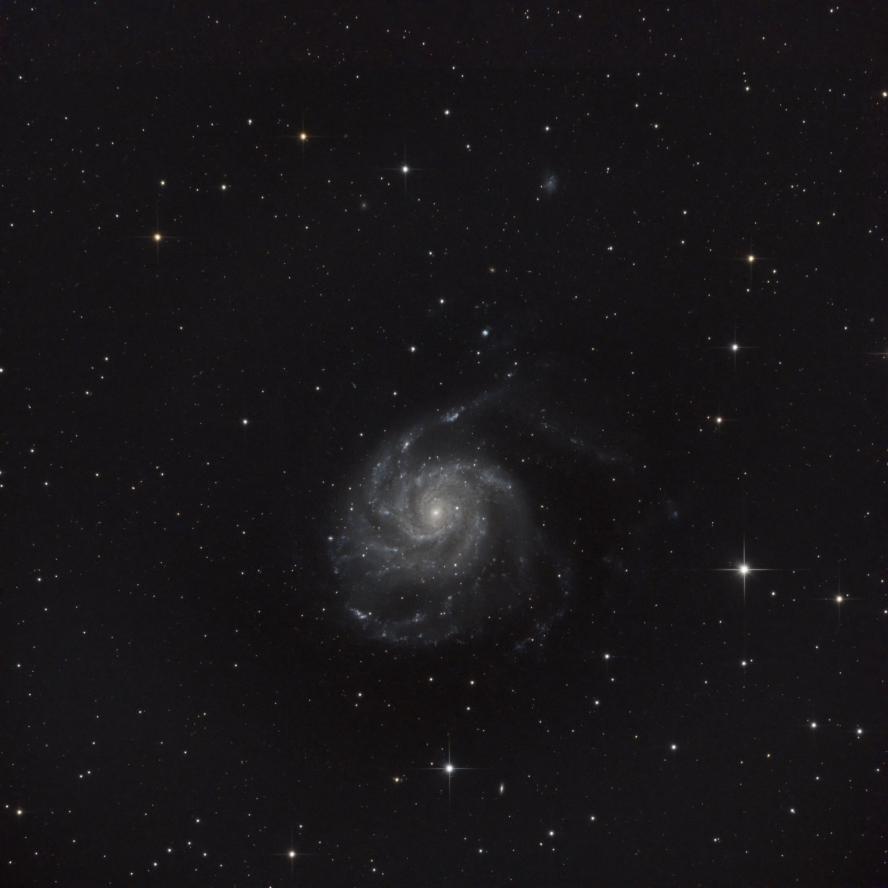

M51 :
7*120s
Sans filtre
Guidage
Traitement SIRIL
Etoiles déformées...
  • 4 semaines plus tard...
Les étoiles déformées venaient des brides du miroir primaire trop  "serrées"
9-05
Essai de mode Plan à l'AA+ :

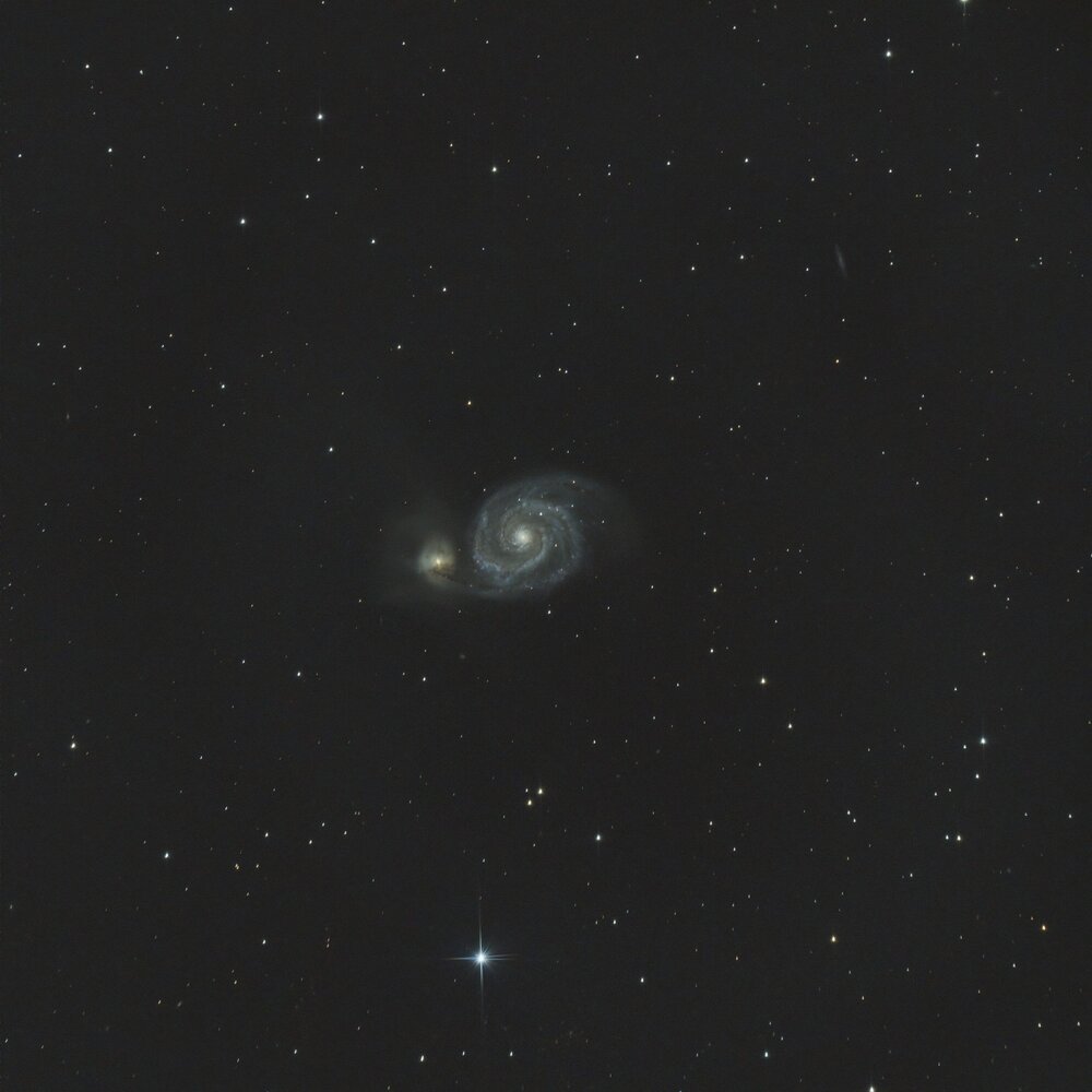

M51 :
Vite fait sous SIRIL : traitement des 72 images de 120s avec guidage
Pas de filtre
2 reflets symétriques et un problème de flats
Depuis j'ai vu que le filtre IR Cut ZWO était monté à l'envers sur la 533 ...

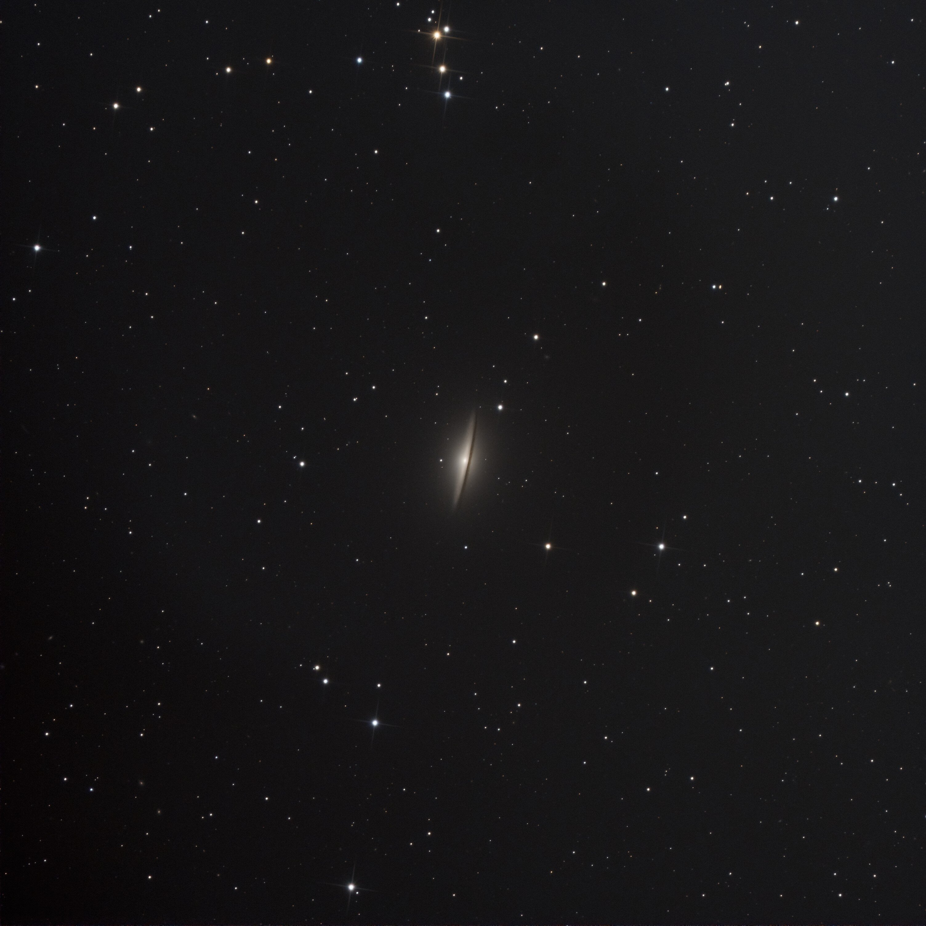

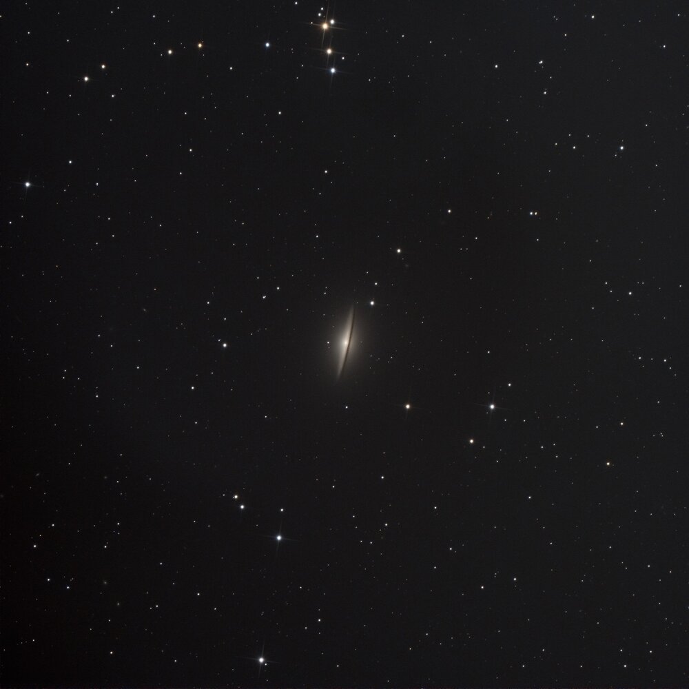

M104 : galaxie du Sombrero
Même problème de flats que M51 évidemment plus ou moins masqué en noircissant le fond de ciel
45*120s
Lune 50%
Pas de filtre

La caméra, c'est la ZWO ASI 533MC ? Dans l'autre discussion tu parlais d'une Altair 224C mais tu as changé de caméra, c'est ça ?
Ah oui, la ASI 533MC a un capteur carré, et c'est quelque chose que j'aime bien. Je viens de regarder, ça a l'air d'une excellente caméra, en particulier elle a un refroidissement efficace.
Les étoiles sont ponctuelles jusqu'aux coins de l'image... Tu utilises un correcteur ?
En fait, j'apprécierais beaucoup si tu faisais un récapitulatif de tout le matériel requis.
J’ai eu la 224 au tout début de 2021 mais je suis rapidement passé sur la 533
J’ai bien un correcteur de coma mais la 533 n’a pas un capteur très grand non plus.
Le matériel utilisé est dans ma signature
