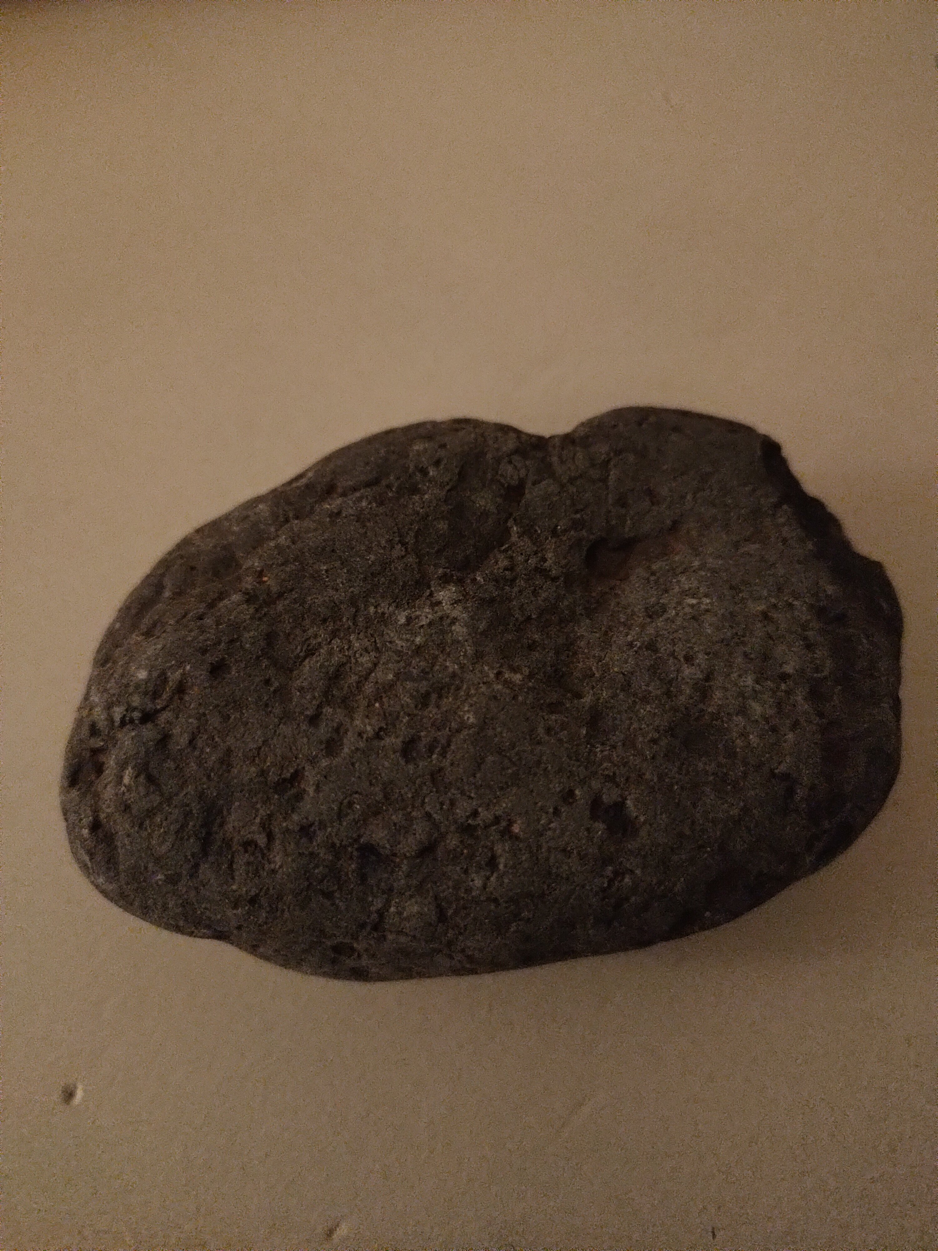

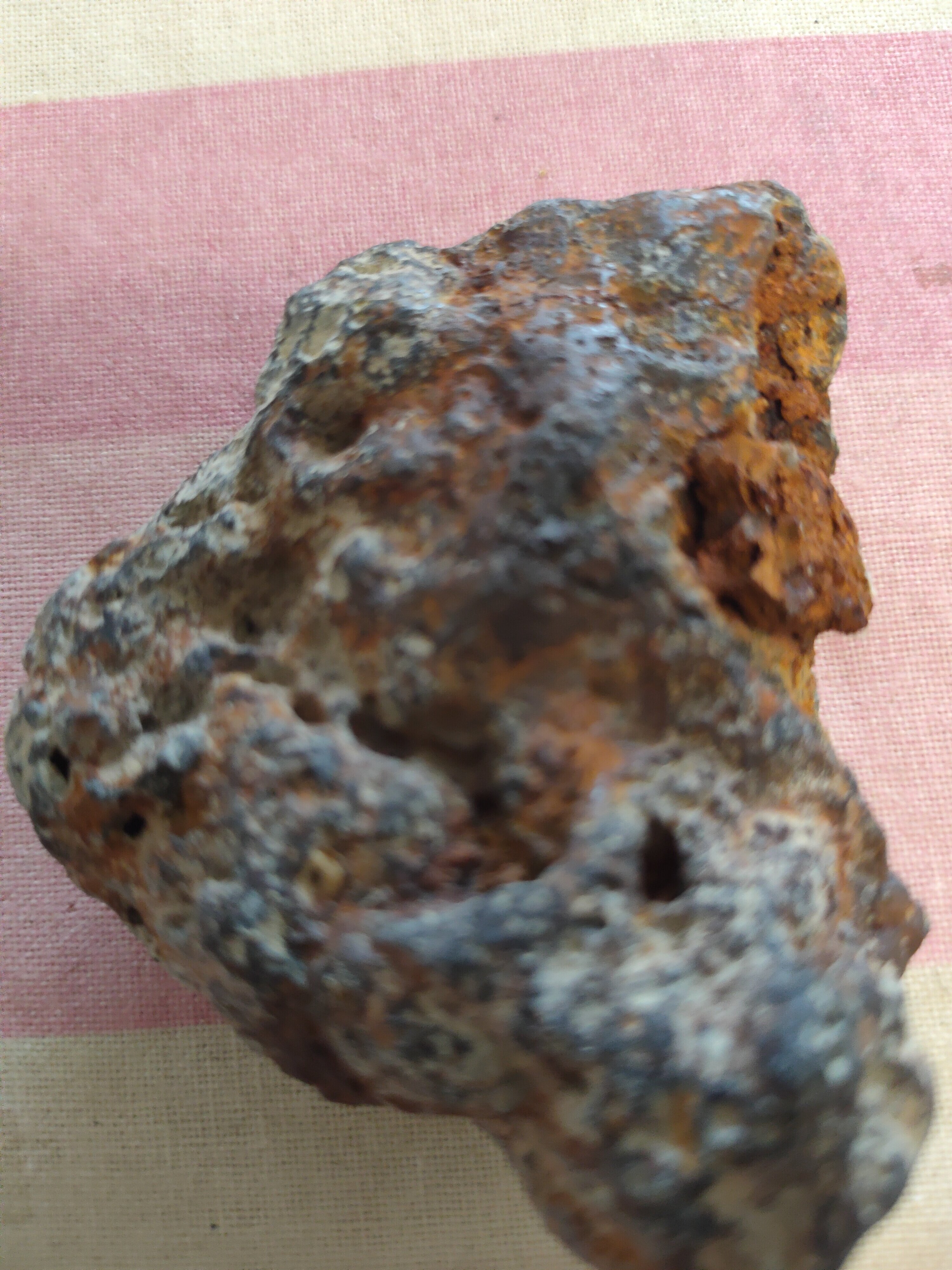

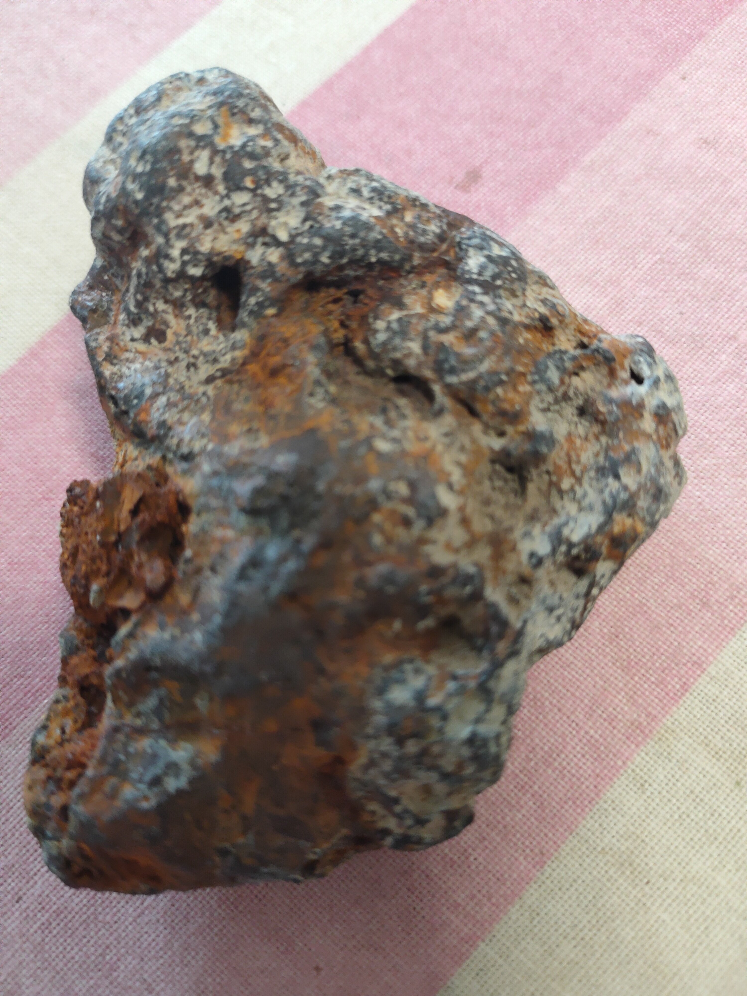

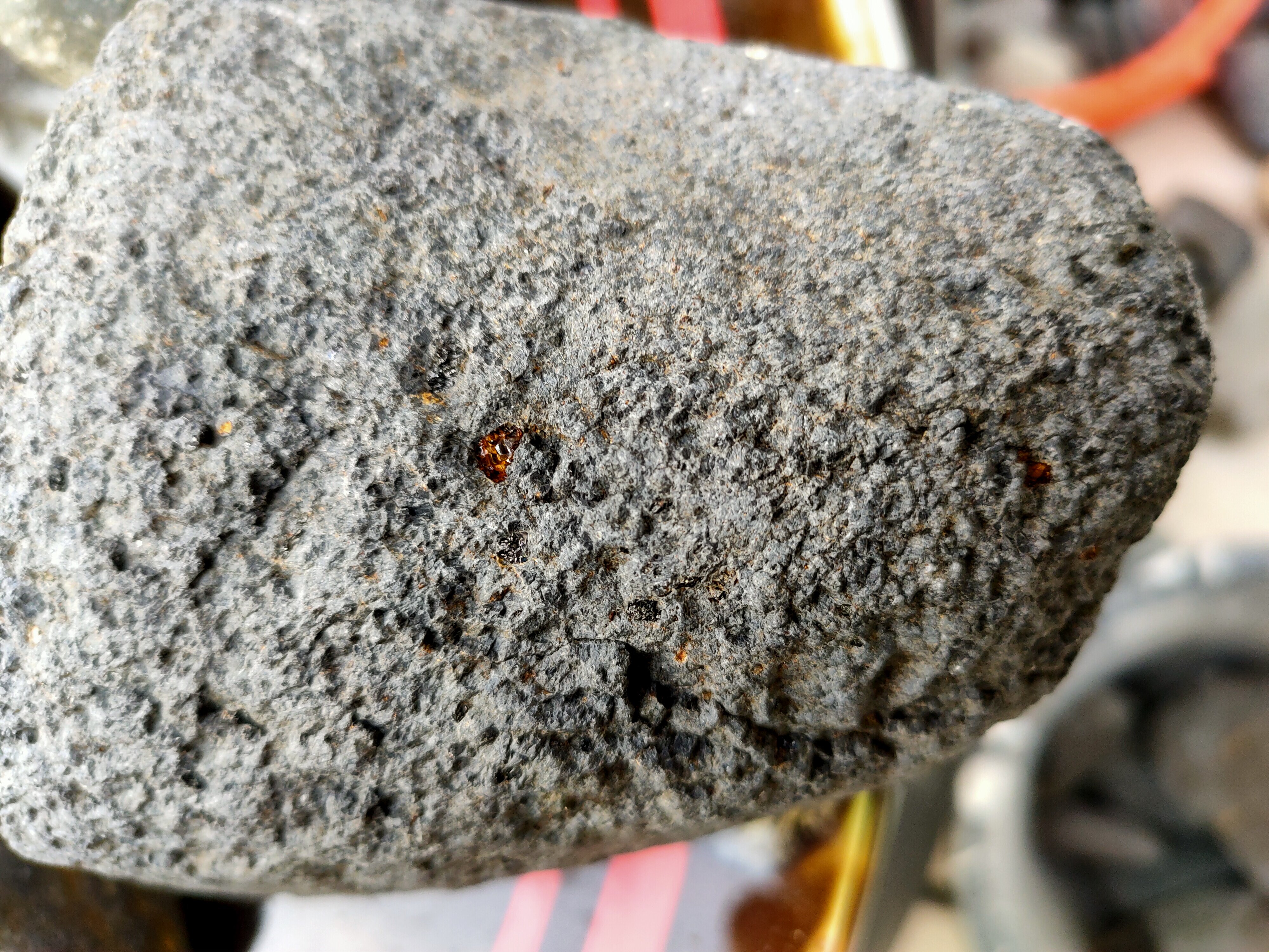

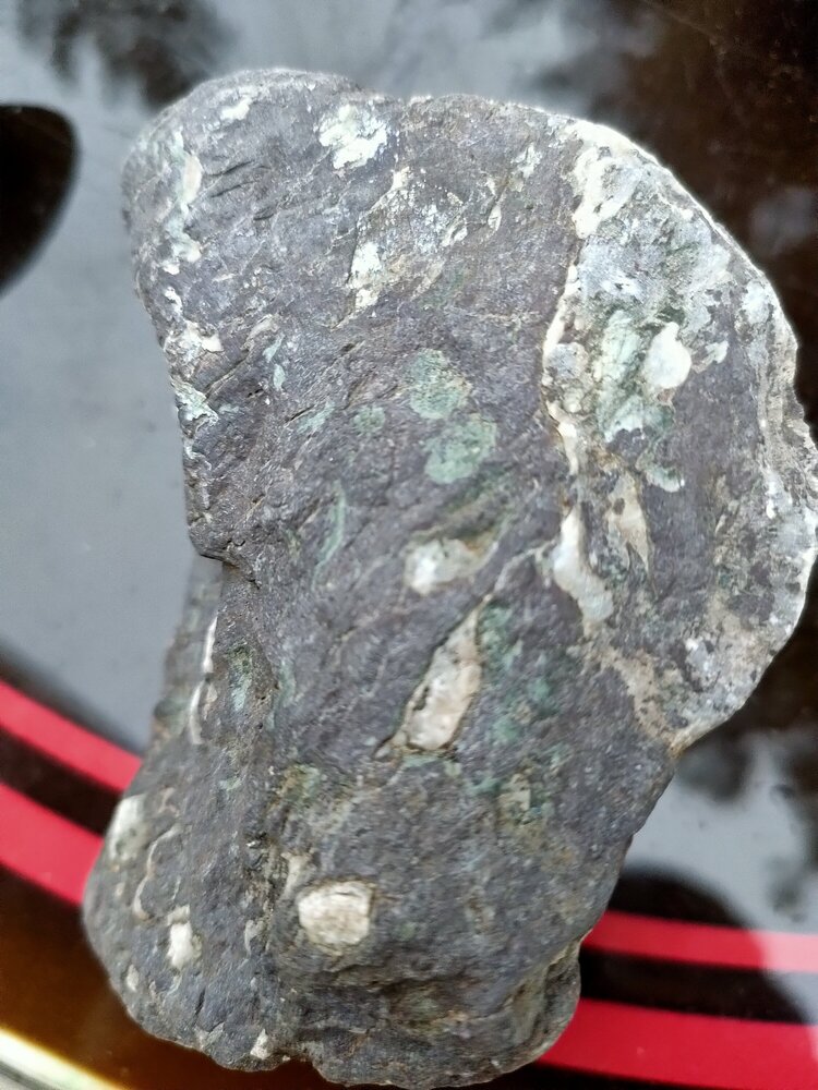

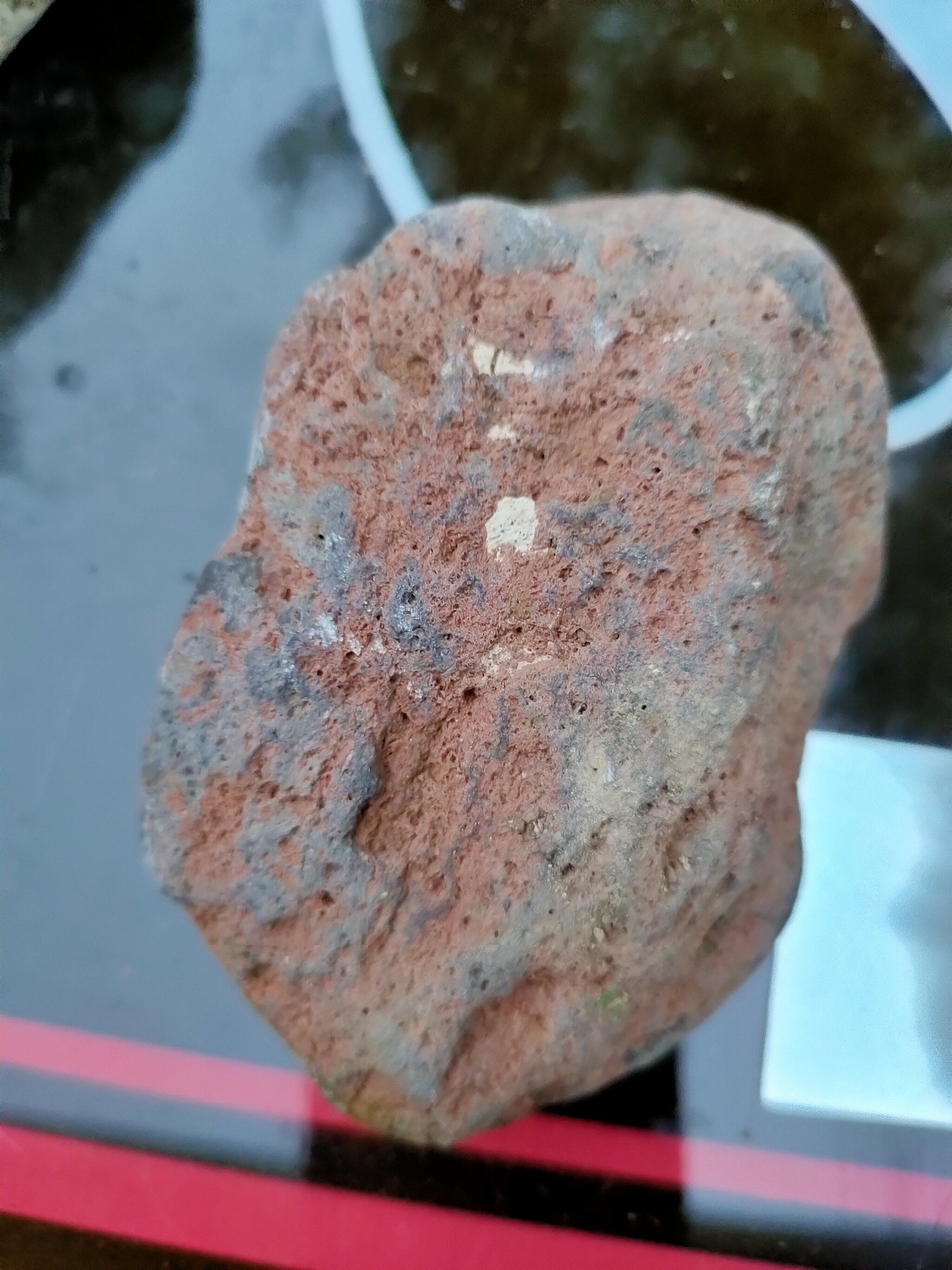

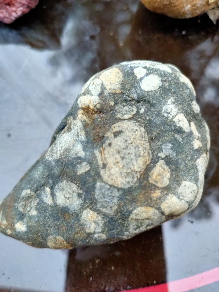

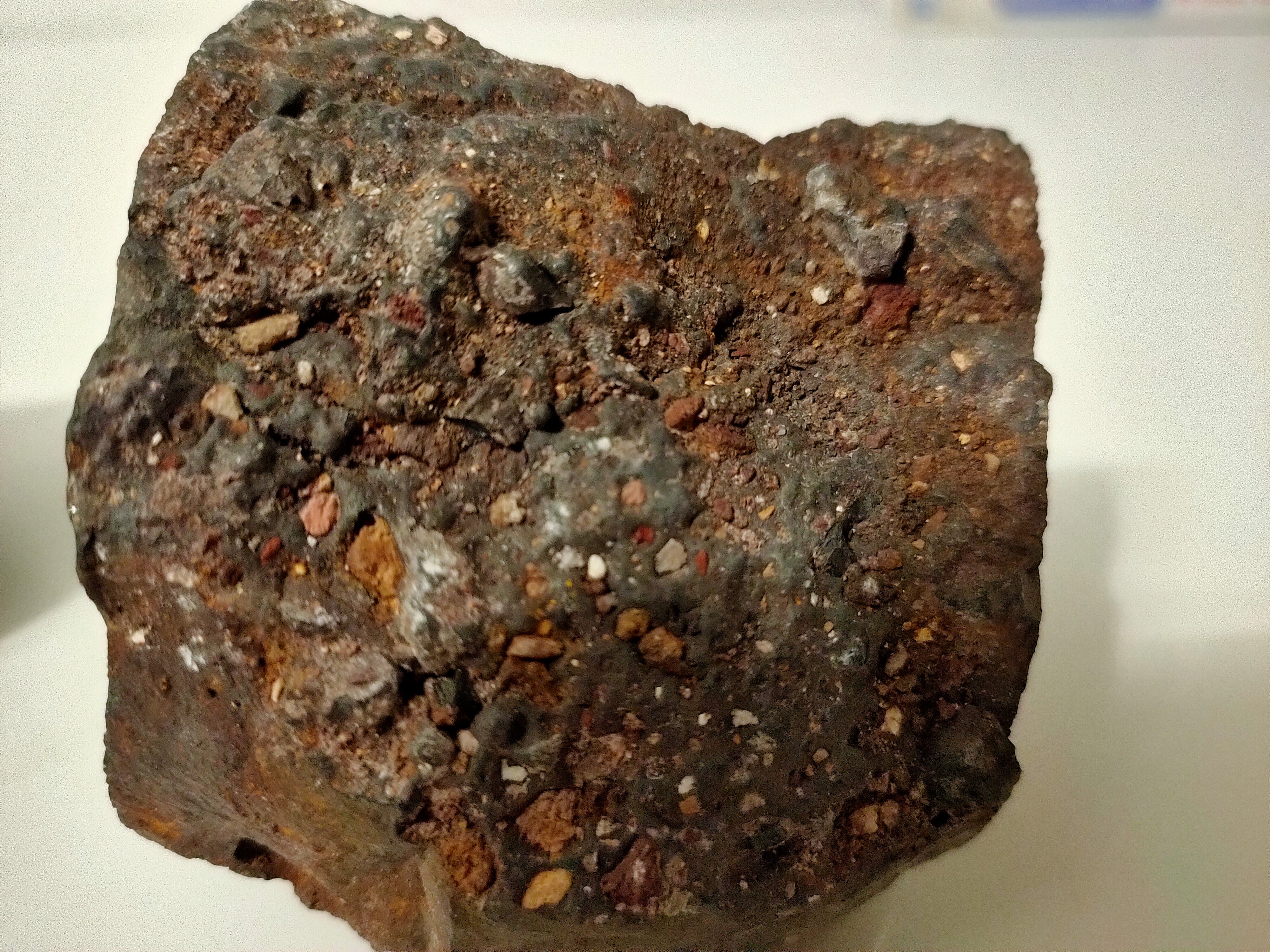

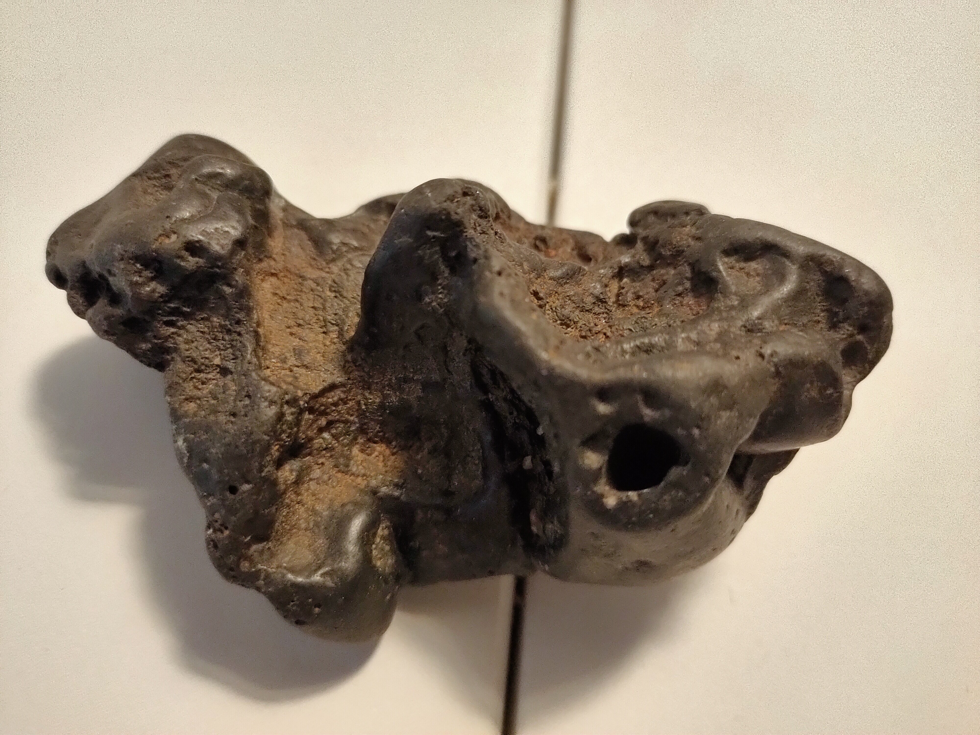

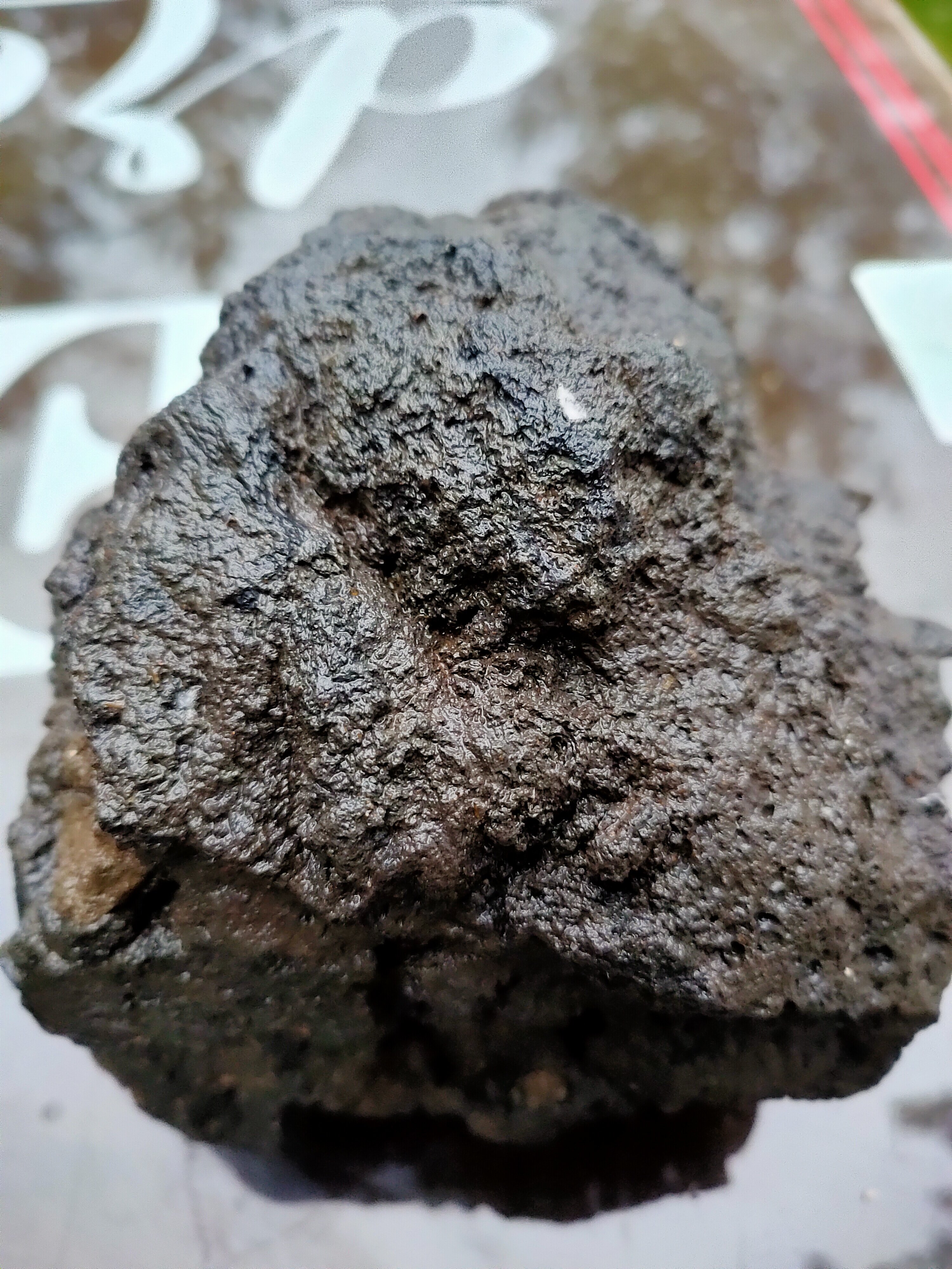

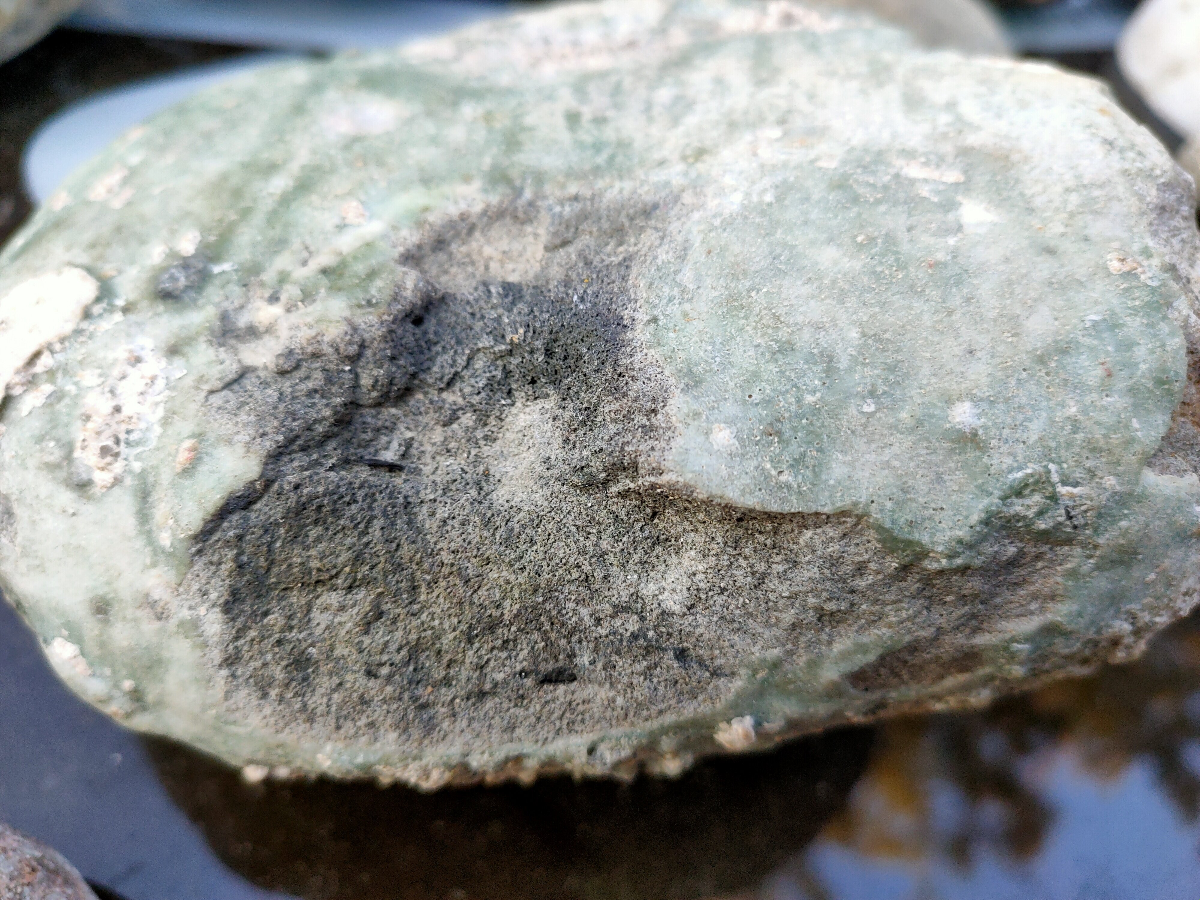

oui des laitiers si tu les as trouvés au même endroit.
dans la série de 4 le 1° et le 3° sont les laitier à 100% certain
pour la 2° je sais pas trop on dirait plutot un basalte et la 4° est floue mais étonnante avec les taches blanches
Le 1 et ,2 ème et la 3eme sont métallique. Lourd . La 2 je le coupée et  sur la surface je vois de petit morceau round .et  je vérifie avec un aiment. Le test e bon. La 4 ème non métalliques mais assez lourd pour une pierre ordinaire. Merci pour votre réponse.
Je les trouve dans un Rivier. Merci pour votre réponse. Cordialement.   Bonne journée ! Tour cette pierre je le avez trouve dans des rivières et  dans la montagne. Il n'y a aucune  usine métallurgie dans cet région. Je encore plusieurs dizaines de pierre qui semble étonnant o pierre lunaire, météorite, martien. Comment je peux les expertises ?
Es que je pourrai vous envoyer encore de photos ? Merci pour votre réponse.

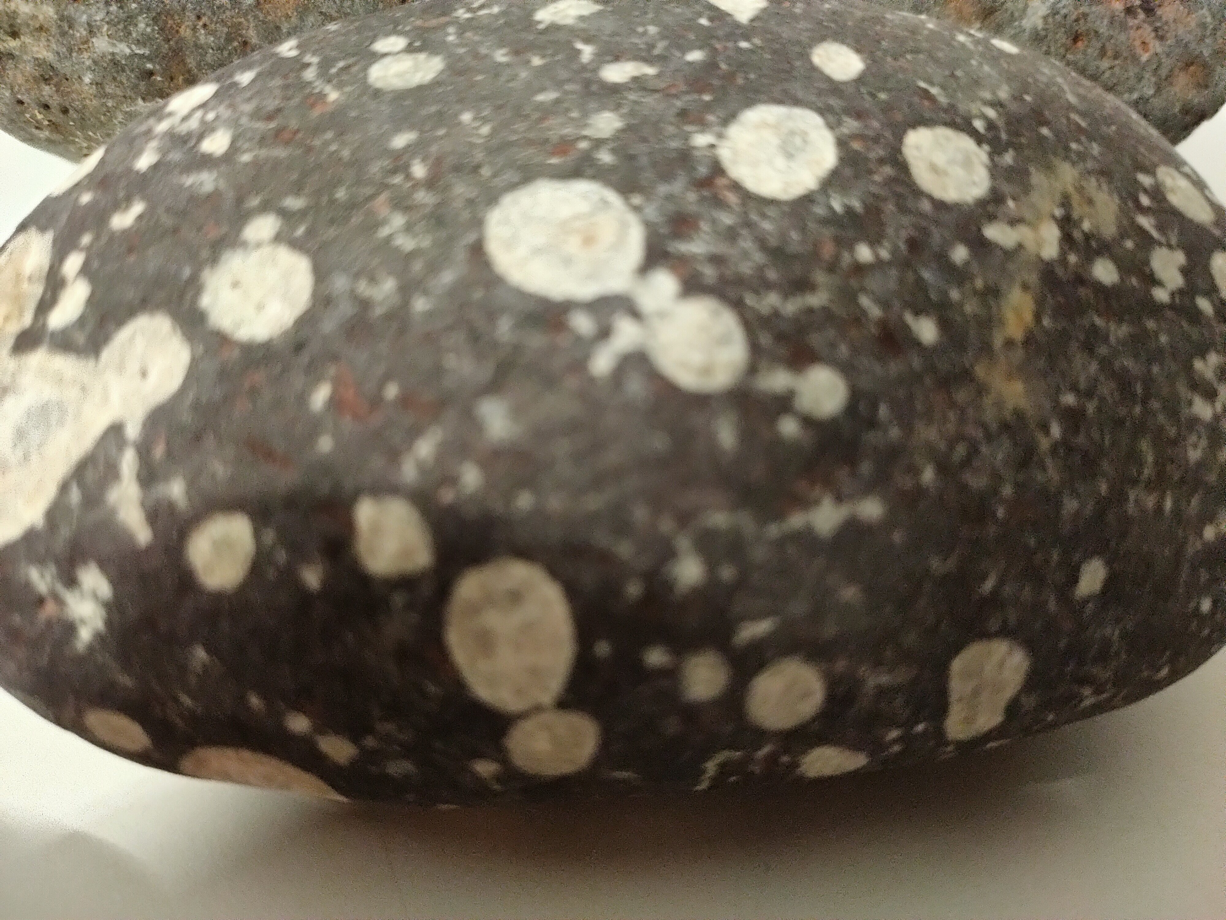

Les météorites sont plus rares que les galets de rivière. Le transport par l'eau use et polit, et une rivière érode sur son passage tout et n'importe quoi. Entre autres, il est peu probable qu'une météorite présente de gros cristaux, et beaucoup de roches sont plus ou moins magnétiques. Enfin, le poids ne suffit pas : il faut une densité (=mettre dans l'eau pour mesurer le volume, et diviser le poids). Les densité des roches dépendent de leur minéralogie, elle dépasse rarement 3.
Es que je pourrai vous envoyer encore de photos ? Merci pour votre réponse. Merci! Je vais essayer de mesures la densité. Bonne journée.
Des galets de rivière ne peuvent pas être déterminés avec une simple photo de surface : il faut faire une lame mince et les examiner au microscope polarisant. Dans tous les cas, il n'y a pratiquement aucune chance qu'il s'agisse de météorite.

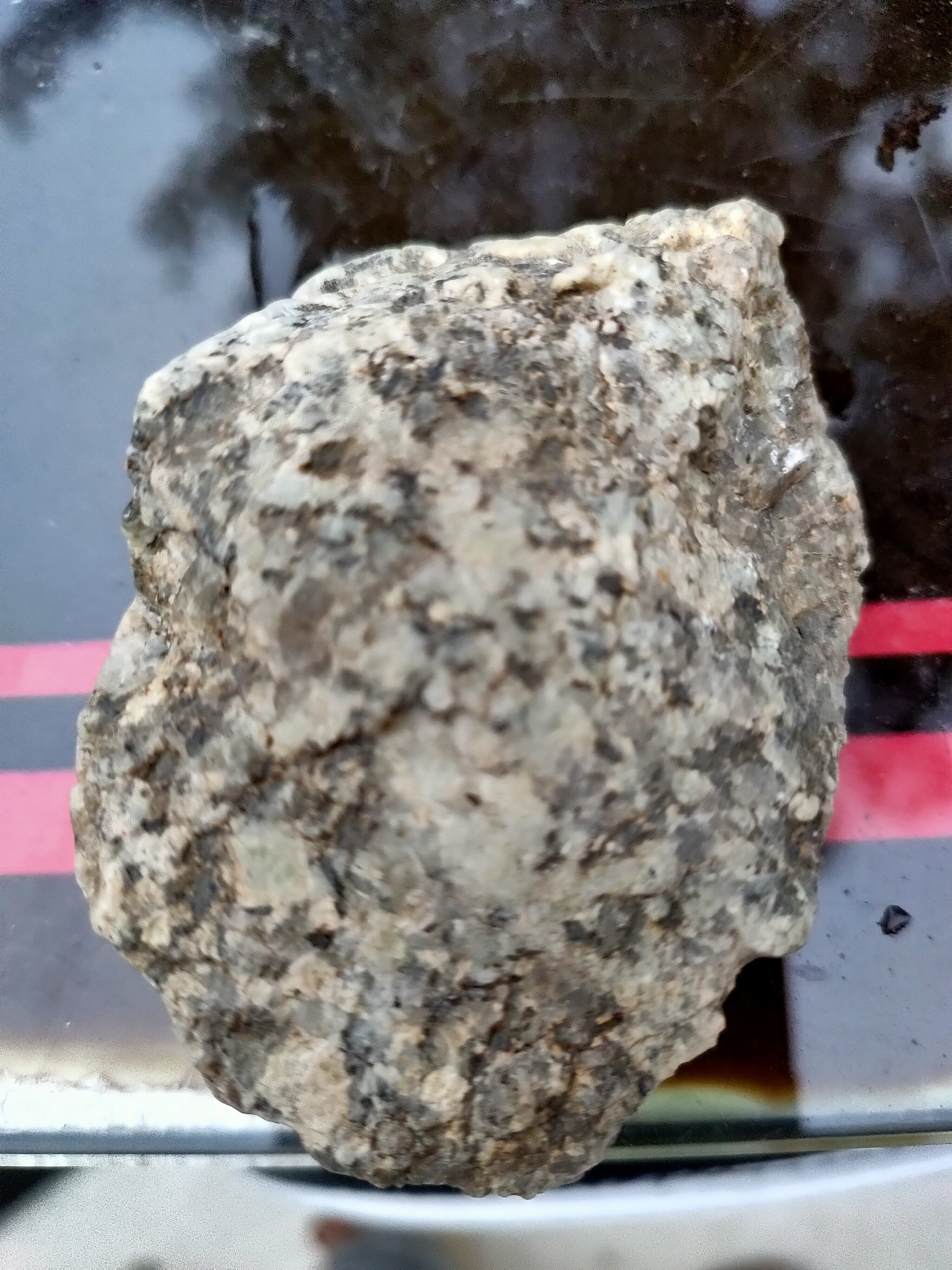

Je encore quelques roche et dans ma collection. Vous pouvez me dire plus? Merci. Cordialement. Bonne journée.
Je voulais dire pierre.

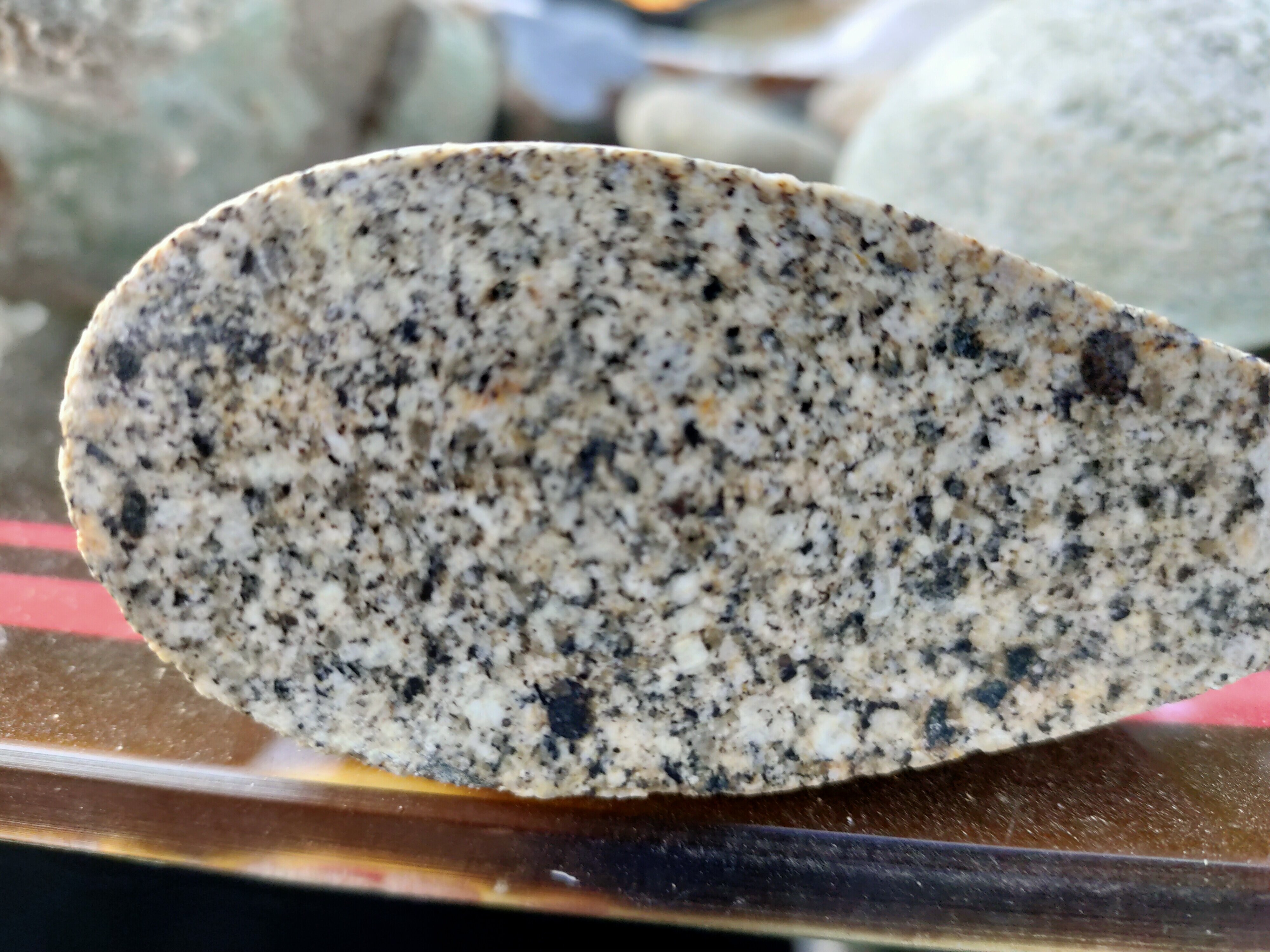

Ce n'est pas le forum des pétrographes ici !
La tranche est manifestement un granite ou une roche de type proche. Pour les marbriers, c'est toujours du granit (sans "e" à la fin) tant que ça se polit bien et que ce n'est pas du marbre, les vrais noms (granodiorites, syénites, etc.) demandent des analyses poussées, avec observation de lames minces.

l' indice  le plus fiable c'est la croute de fusion. malheureusement pour les cailloux trouvés dans une rivière il n'y en a plus; donc c'est vraiment pas le meilleur endroit pour les chercher...
"c'est une météorite" n'est pas la seule solution a tout ce qui colle a l'aimant et que tu ne sais pas identifier...
ils y a des dizaines de sortes de roches qui y ressemblent plus ou moins sans en être : marcassites, laitiers, rognon de silex ( photo juste au dessus), magnétite etc....

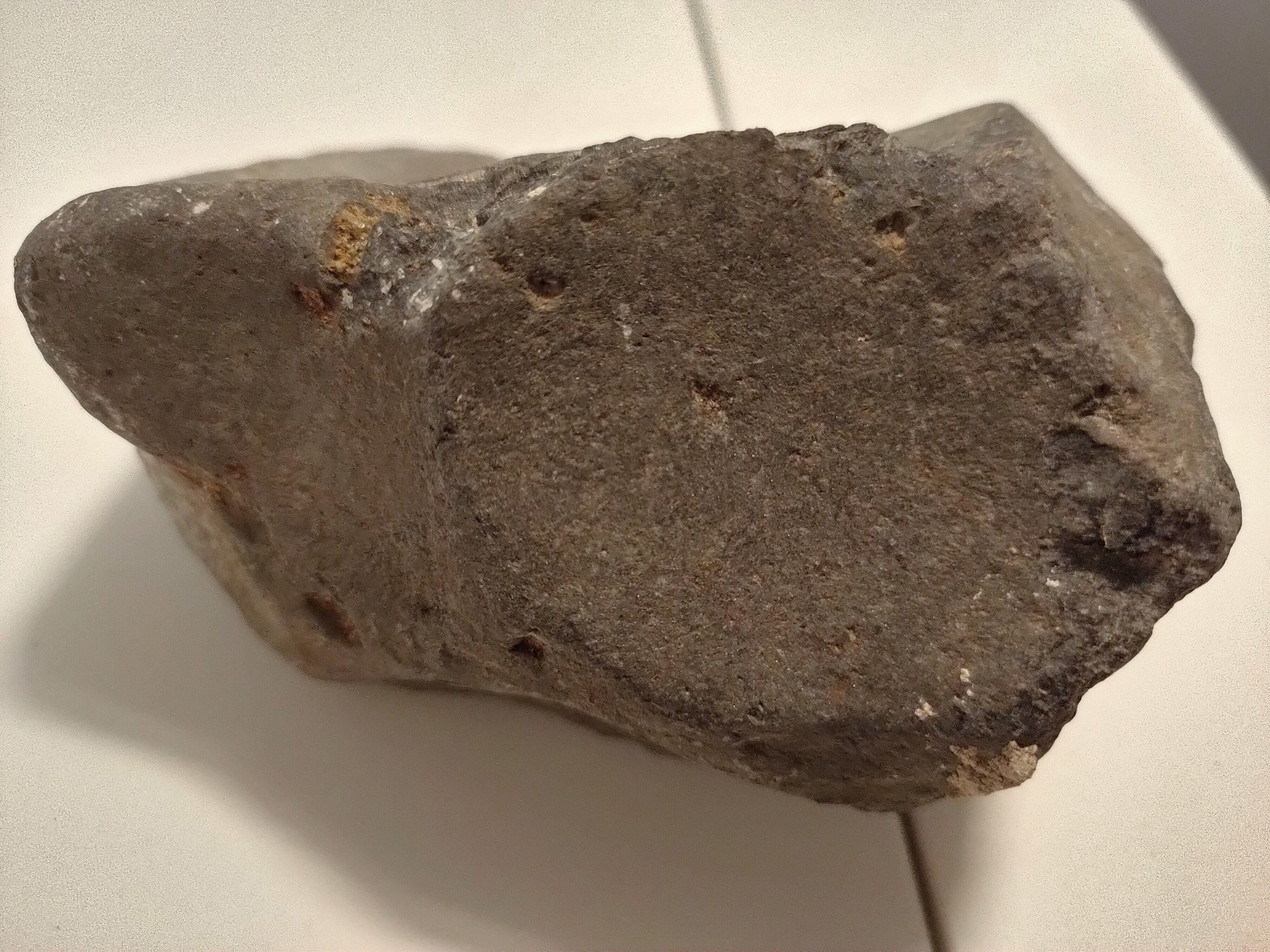

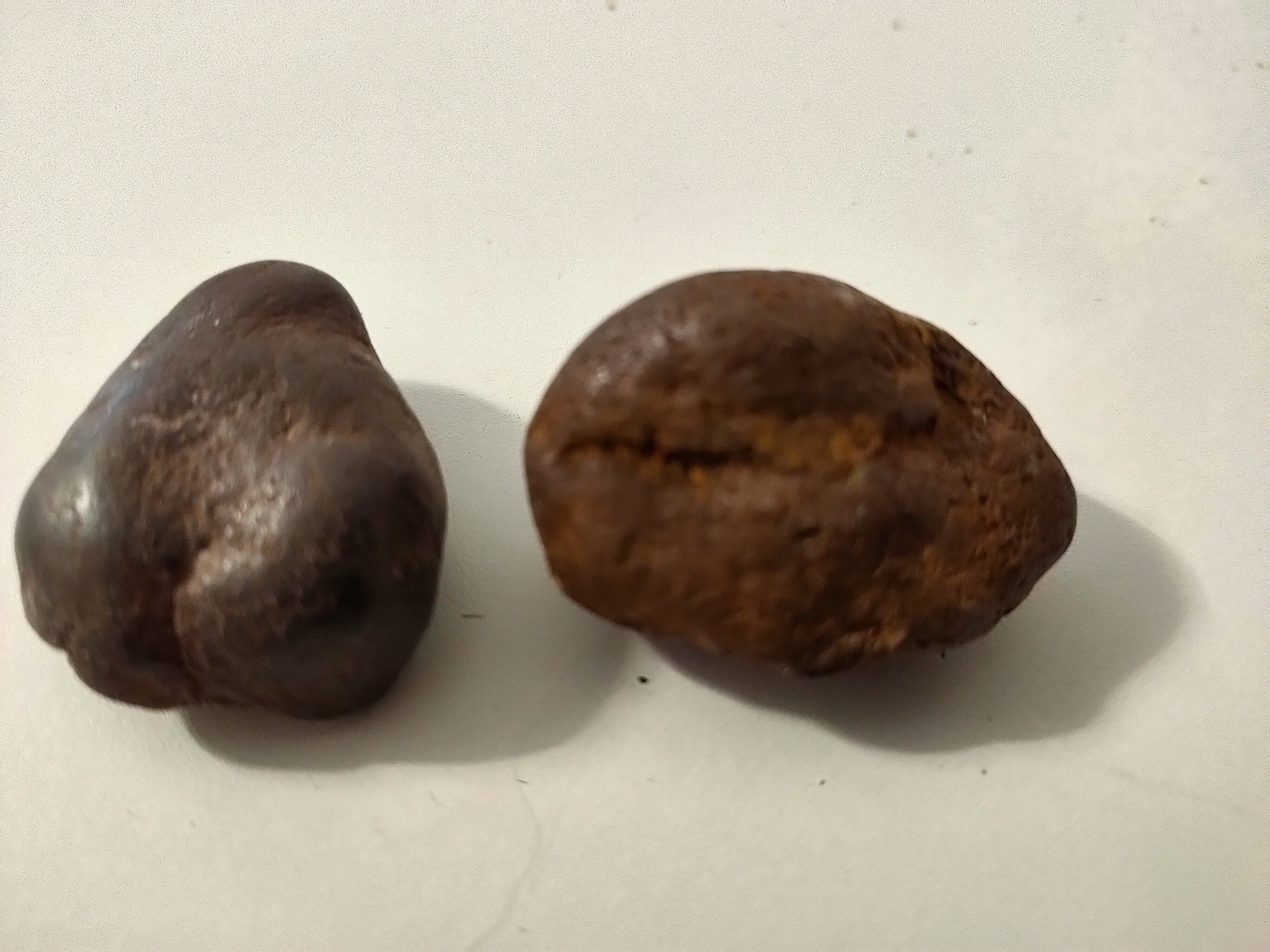

Bonjour. Pourrais vous me dire plus sur cette pierre svp. Merci beaucoup pour votre temps. Je vous souhaite une bonne journée.
en haut il y a des bulles -> pas météorite
en bas -> des gros cristaux dans une matrice -> basate
Reste la pierre marron foncé qui ressemble un peu a une croute de fusion d'une météorite par l'aspect "fondu" mais normalement la surface est presque lisse car les frottements avec l'air effacent les petites aspérités.
bombe volcanique? pierre passée au chalumeau pour en faire une fausse?
bref toujours pas de météorite en vue....
