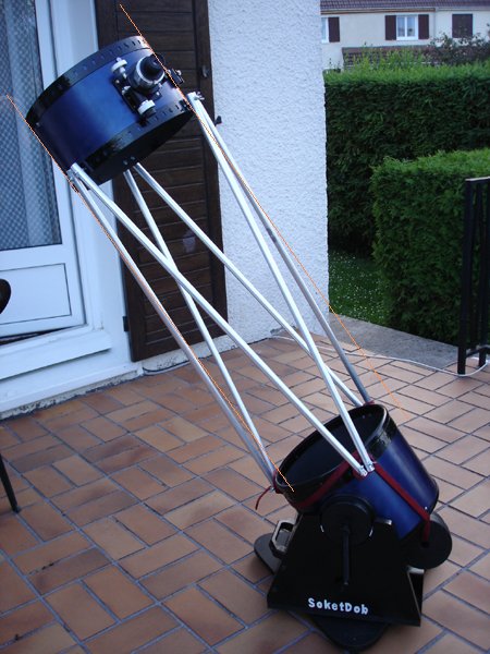

Et voici le SoketDob monté .... la lanièe rouge n'est pas très saillante, c'est un des problèmes à corriger ;)
J'ai testé sur la lune, au 40 mm pas de souci mise au point correcte, au 7,5 mm par contre euuuuuuuuuuuuuh :be: je crois que la collim est à refaire.
Alors bon, quels sont les problèmes rencontrés aujourd'hui.
1. Cette fameuse lanière rouge, tient pour le moment 10 kg de contre poids :b: ... il me faut donc trouver une astuce pour les mettre convenablement sans lanière evidemment.
2. Les tubes sont ronds y compris aux extrémités, d'où cette impression que ce n'est pas droit, et pourtant ca l'est.
3. Malgré les renforts sur les cages ... je me demande si le poids à force ne sera pas un problèmes pour les tubes, à priori non, mais ....
Voilà voilà ... ce n'est là donc qu'un essai, je suis super contente :banana:, encore des défauts mais je m'en fous ....je vais donc continuer dans cette voie ... et ma foi je verrai bien.

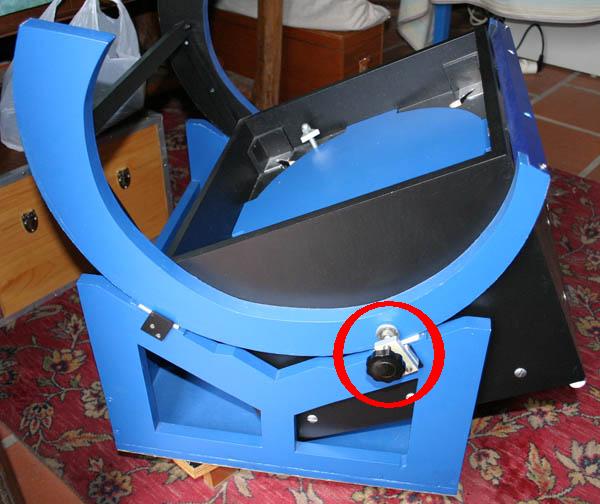

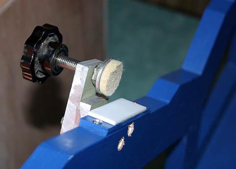

Je te le répète : essaye de bricoler un frein avec un petit patin en feutrine qui force sur le tourillon.
ça devrait te permettre de diminuer (voire de supprimer ?) ton contrepoids.
10 Kg, c'est quand même beaucoup pour un télescope qu'on veut trimballer en toute liberté....

ce patin est collé sur une vis ce qui permet de faire varier la force du frein ; ce patin agit en frottant sur un tourillon. Je suis très satisfait de ce système qui en plus de régler mes problèmes d'équilibrage confère à mon dobson un mouvement parfait.
Cela ne risque t'il pas de freiner le mouvement totalement.
Je n'ai pas de photo de mon petit frein mais si ça t'intéresse, je peux en poster une bientôt.
Oui je veux bien :)
Petite question, sur la dernière photo ... on a l'impression que la cage du secondaire n'est pas dans l'axe ... pourtant après remesure si ... cela a t-il une umportance de la voir ainsi par le crayford ??? dois-je modifier ou je fais ma collim sans me soucier de cela ???
Je n'ai jamais construit de Dobson, mais je me permets deux remarques :
- Sur la photo 'dsc04100.jpg', la cage secondaire a effectivement l'air désaxée. J'ai ajouté deux lignes droites (oranges) ici :
Même avec la perspective, il me semble que ces deux lignes ne devraient pas partir à côté.
- Pas étonnant qu'il faille des contrepoids vu que vous avez placé les tourillons bien en arrière du centre de gravité (du coup, un frein, je n'y crois pas trop, parce que c'est quand même 10 kg qu'il faut compenser, et puis comment fait-on bouger le télescope ?) Ça a un autre inconvénient : quand tu pointeras à basse hauteur, le tube sera très bas. Mais l'avantage, c'est que la boîte primaire reste petite. Bref, ça optimise le volume transporté plutôt que le poids. Pas bête. Si tu dois toujours transporter le tube en voiture, je te conseille de laisser les contrepoids dans le coffre, personne ne les volera...
le PO crayford fait 600 ou 700 g. vu l'endroit ou est placé le centre d'équilibre tu dois avoir pas loin de 4 kg de contrepoids rien que pour contrer le poids du PO.
En mettant un kineoptics de 70 g à 70 € tu vas pouvoir alléger de ces 4 kg.
Si tu veux y mettre ton chercheur en plus cela fera encore 3 ou 4 kg à rajouter en bas.
Tu aurais du prévoir des tourillons plus larges avant de découper ton ancien rocker, cela t'aurait permis un meilleur mouvement, des facilités suplémentaires pour l'équilibrage et surtout il aurait fallu placer ces tourillons bien plus haut sur le tube pour arriver à ne pas rajouter de poids.
Tu peux peut-être refaire le bas un plus haut avec le tube qui te reste. Fait un bon devis de poids pour trouver ou doit se placer le centre de rotation sans ajout de poids.
Oui, mais ça c'est dans l'optique de ne pas vouloir s'encombrer de contrepoids. Or Littlesoket a choisi d'optimiser la taille des éléments. Pourquoi pas ? De toute façon, c'est trop tard pour revenir en arrière, je pense.
Bref' date=' ça optimise le volume transporté plutôt que le poids. Pas bête. Si tu dois toujours transporter le tube en voiture, je te conseille de laisser les contrepoids dans le coffre, personne ne les volera...[/quote']
C'est le but .. le poids je m'en fous un peu ...c'est bien le volume que je souhaite retrecir.
De toute façon' date=' c'est trop tard pour revenir en arrière, je pense.[/quote']
Non non, il n'est pas trop tard :)
On a conservé le reste du tube, justement, pour pouvoir faire face à ce genre de problèmatique et redecouper si necessaire. On a une marge de deux erreurs.
Effectivement 'Bruno, tes lignes sont parlantes :b: bizarre tout de même :?: les mesures sont bonnes, même hauteur partout. Possible que cela vienne des tubes eux-mêmes, le fait de les conserver rond leur donne peut etre une certaine inclinaison vis à vis des vis.

Daccord avec Den, un simple déplacement des tourillons vers le centre de gravité (donc les remonter) évite de mettre des contrepoids. C'est vraiment dommage de devoir les conserver. Surtout que dans le scénic il y a de la hauteur (90 cm sans problème). D'après les photos ils peuvent quand même être remontés d'une dizaine de cm. Sinon faut enlever du poids en haut.
Bravo pour la manip mais si le miroir par chez JML fait lui une structure dont il sera digne.
Pour Bruno mettre des contrepoids s'appelle une erreur de conception (et c'est même dangereux), puisque on peu s'en passer en mettant les tourillons au centre de gravité. Il vaut même mieux pour la sécurité du matériel que le télescope ai tendance à se remettre vertical plutôt qu'à piquer du nez. Il suffit de rajouter un accessoire ou de déplacer un petit contrepoids en haut pour avoir un centrage parfait. Donc pas besoin d'un freinage puissant et l'ensemble se manipule avec deux doigts. Imagine les dégats si les contrepoids se décrochent ou si on oublie de les mettre. Mon 625 sur roulements à billes est un plaisir à manipuler. Pour moins de 110 kg au total un contrepoids de 1kg (donc moins de 1%) vers le support de secondaire suffit à l'équilibrer et il entre dans un scénic d'accord sans les sièges mais c'était prévu comme ça.

Tiens j'ai aussi cogité de mon côté mais pour l'instant sur le papier : calcul du centre de gravité en fonction de la longueur et de la position du morceau de tube acier que l'on retire et de la masse du treilli qui le remplace.

Je me demande si ce ne sont pas tes cercles de renfort qui sont trop étroits(ceux sur lesquels la structure à 6 tubes est fixée). Ces cercles n'ont pas tendances à marquer ton tronçion de tube (primaire), ce qui génèrerait des flexions?
J'ai encore une question : pourquoi as-tu opté pour une structure à 6 tubes (come le lightbridge je crois) au lieu des 8 tubes qui sont d'habitude employés sur les dobsons commerciaux ?
Tout à fait ...
Et puis il me reste du tube plein pour la refaire cette cage primaire :)

J'avoue que le decentrage du secondaire m'inquiète .... les mesures sont parfaites ... mais je reste sur mon idée des tubes rond qui sur les vis desaxent car du coup les tubes ne reposent pas parfaitement sur le tube mais sur les vis elles-mêmes.
Possible, personnellement je les voulais plus fine ... Arnaud a préféré du 5 cm de large pour la fixation des vis ..
Parceque c'est rond .... la base aurait été carrée nous aurions opté pour 8 tubes ... j'ai du rab de toute façon pour modifier.
Comme dit plus haut j'ai une marge de deux erreurs, soit trois essais.
Dans le cas de mon télescope, cela a au contraire amélioré le mouvement en le rendant plus ferme (mais sans "à coups"). Mais il est vrai que mon télescope ne nécessitait pas autant de contrepoids que le tien.
Je posterai une photo du frein dès que possible.

on reinstalle le primaire dans le tube qui reste on détermine grosso modo le centre de gravité de l'ensemble
Comment .... quand je vois certains serrurier il est hyper bas ... pourquoi faut-il que le mien soit plus haut ? et à quelle distance ??
Pas mal pour un premier jet Vanessa!
Question hauteur tourillons tout dépendra du poids cage secondaire.
Avant de t'attaquer au reformatage équilibrage hauteur tourillons etc de la cage primaire, essaye d'alléger au maximum la cage secondaire.
Den à parlé d'un PO hyper léger et efficace: en effet, c'est parfait comme système de MAP.
Les dobs bas sur tourillons le sont car ils sont allégés au maximum vers le haut.
Equilibre facile à calculer: P1xD1 = P2xD2, P pour poids, D pour distance à partir du centre de gravité de l'ensemble (tourillons) vers barycentre 1 primaire, 2 secondaire.
A vue de pif avec ta construction, il te faut 10 grammes de contre-poids pour chaque gramme au secondaire.
Des tourillons beaucoup plus grands permettent également de rester plus facilement en "semi-équilibre" grâce à un frein.

Littlesocket, voici les photos demandées :
Note que ce frein est assez puissant pour tenir la boîte du primaire inclinée alors que le serrurier et la cage ne sont même pas en place !
Toutefois, après réflection, je me demande si ça convient à ton cas de figure.
En effet, ce système donne entière satisfaction sur mon télescope MAIS :
- Mon dobson était assez bien équilibré au départ, il allait bien avec tous mes oculaires sauf le Nagler 26 qui est bien plus lourd et avec lequel le télescope baissait tout seul si on observait bas (moins de 15 ou 20° ). Donc par rapport à toi, le problème d'équilibrage était mineur.
- Mes tourillons sont généreusement proportionnés, le même frein aurait un effet plus faible sur des tourillons plus petits.

Vanessa : je pense qu'il est très important que tu résolves le problème de la cage secondaire décalée par rapport au primaire.
As-tu vérifié la longueur des tubes à la fraction de millimètre près ?
As-tu vérifié que les points de fixation des tubes sur chaque élément sont bien équidistants (à 120°) à la fraction de millimètre près ?
Normalement, tu aurais dû placer les tourillons au centre de gravité du tube. En abaissant les tourillons vers le miroir primaire, tu t'es obligée à redescendre le centre de gravité, donc à placer des contrepoids. Mais si tu veux avoir le plus petit volume possible, ton idée est bonne. D'ailleurs je ne suis pas du tout d'accord avec CatLuc qui parle d'erreur de conception : à partir du moment où les tourillons sont situés au niveau du centre de gravité (et c'est le cas, grâce aux contrepoids), tout va bien. Avec un grand miroir, c'est en quelque sorte le miroir qui sert de contrepoids, tellement il est lourd. Ben qu'est-ce que ça change ? (S'il s'agissait d'optimiser le poids, là oui, ç'aurait été une erreur de conception, mais Vanessa veut un petit "rocker" donc il faut bien utiliser sa solution, je ne vois comment faire autrement.)
En fait, plus le miroir a un grand diamètre, plus le centre de gravité s'approche du miroir (à F/D égal). Ça vient du fait que le poids du miroir est proportionnel non pas à son diamètre, mais au cube de son diamètre (le volume). C'est ce qui explique que les petits Dobson ont des tourillons élevés, et les gros ont des tourillons bas. Normalement, la position de centre de gravité doit se calculer à l'avance.
Ta méthode a un inconvénient : quand tu osberveras des objets bas sur l'horizon, tu devrais te coucher par terre (ou presque). Alors qu'avec des tourillons plus élevés, tu pouvais rester assise normalement (comme sur le mien).
oui :)
Mais les tubes arrondis reposent en faite sur les vis + ecrous qu'Arnaud a voulu mettre absoluement ... du coup ils ne tiennent pas sur la cage mais bien sur les vis ... d'où le décalage.
Oui et là ce n'est pas bon du aux vis et ecrous :confused:
Normalement' date=' tu aurais dû placer les tourillons au centre de gravité du tube.[/quote']Ca je le sais, mais comme tu le dis plus bas, je voulais reduire le volume pas le poids ... ca je le savais que l'equilibre serait difficile à obtenir, cependant je ne pensais pas autant .... la cage du secondaire est vraiment, vraiment plus lourde, pour un equilibre parfait elle devrait faire un peu moins de 1 kg ... :b:
Forcément, ca marche moins bien :be:
C'était l'idée, merci ...
Pas forcément la meilleure, mais c'est un essai ... je vais améliorer :)
Cela a été fait ... je devais mettre les tourillons 9 cm plus haut ... Arnaud a souhaité mettre un renfort sur la cage primaire .. m'obligeant à descendre les tourillons.
Je n'ai pas insisté (pas vraiment le moment qu'on se tape dessus, c'est assez tendu comme ça)
Ca je m'en suis rendu compte dimanche soir :)
A améliorer.
Non sans rire .... il me fallait faire assez vite pour voir si cela pouvait fonctionner ... il y a des erreurs mais ce n'est pas catastrophique. Mon côté speedy peut me jouer des tours, mais dans ce cas je savais fort bien que laisser le dob tel qu'il était, je ne l'aurais plus utiliser et il aurait dormi dans la cellier.
Et avant de decider de lui faire faire une structure onéreuse par un artisan au moment de l'envoi du miroir ... j'ai tenté le coup. Quoi qu'il arrive, la serrurierisation m'est indispensable ... alors j'essaie à moindre frais :)
Le problème étant que dans trois semaines maintenant ... je n'aurai plus de bricoleur à la maison et encore moins de materiel pour bricoler ... du coup j'apprends deci delà et je teste. Mais rien ne va se faire en trois semaines n'est-ce pas ???
Arnaud souhaite quand même m'aider, mais ...... f'in bref c'est pas simple. Je vais essayer d'améliorer la bête .... voir pour une structure bois comme fvb.
