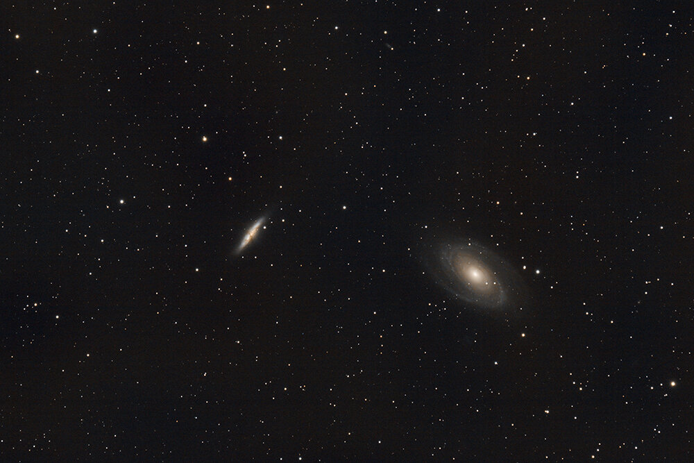

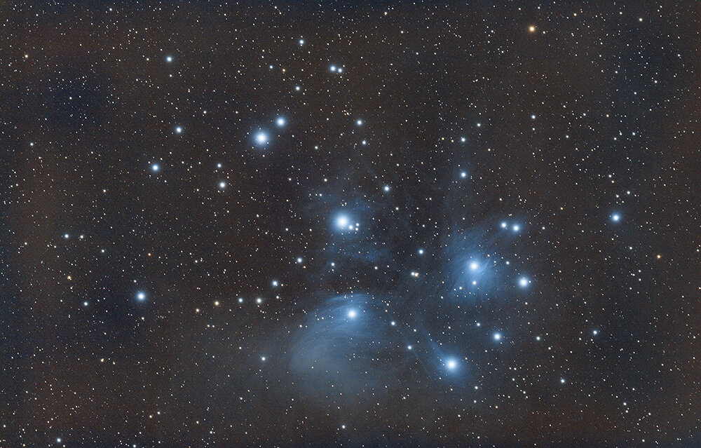

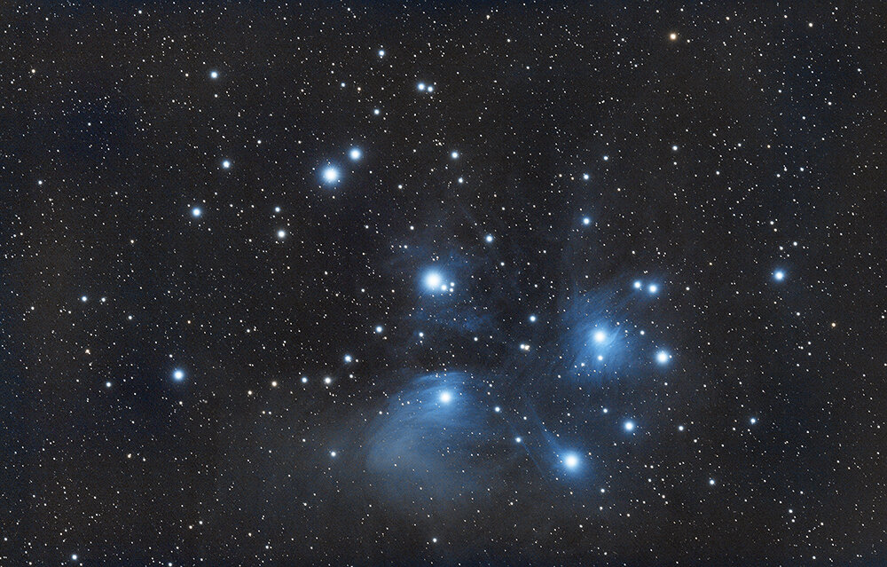

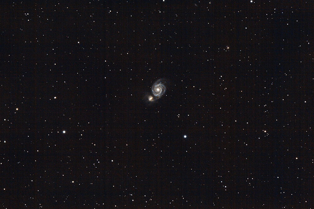

Je constate un petit problème sur mes 3 premiers essais d astrophoto,
Sur toutes ces cibles: m45, m81/82 et m51, j ai toujours cette "nuance nuagé orangé" horrible!!! ET sur m51 j ai en plus des trait perpendiculaires partout!!!
Sur les photos jointe, la première sort de Siril (fait a la lettre avec le tuto de ce forum) et la deuxième de photoshop pour l améliorer mais en vain...
A votre avis cela serait du a quoi?
Reflex 50d (d origine) commandé par intervallometre
lunette 80ED
correcteur reducteur 0.85x
HEQ5 sans suivi
Elles sont toutes a 800iso et ont a peu prés toutes 2h de pose avec poses de 1min pour m45 et m81/82 et 30s pour m51
DOF plus ou moins 40 de chaque
Merci

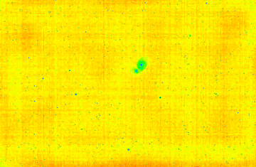

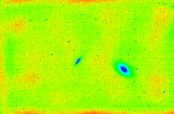

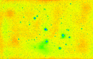

les zones de défaut apparaissent au même endroit sur toutes les photos (voir ci dessous tes photos en fausse couleur via siril)
Les brutes sont forcement différentes entre les 3 cibles, mais as tu fait des flat pour chaque cible ou bien as tu réutilisé les mêmes pour les 3 sessions ? (ce qui ne serait pas une bonne idée)
Comme @Draseje penche pour un problème de flat
Pour les effets de lignes  surtout visibles sur M51 mais visibles aussi sur les autres si on cherche bien, je t'inviterais bien a faire du dithering pour éviter les effets de trame, mais sans conviction (perso je ne fais pas de dithering et j'ai pas de trame perceptible avec mon Canon 80d)
Si tu as fait 3 lots de flats différents alors le problème serait peut être l'homogenéité de la source lumineuse (si tu utilise une tablette la matrice de pixels peut causer les effets de lignes perpendiculaires, et si le rétro éclairage de la dalle n'est pas homogène cela peut aussi causer les zones que l'on constate ci dessous (ici aussi je ne suis pas entièrement convaincu par mon idée, j'utilise une tablette comme source lumineuse et pas de problème de trame ni d'homogénéité lumineuse...)

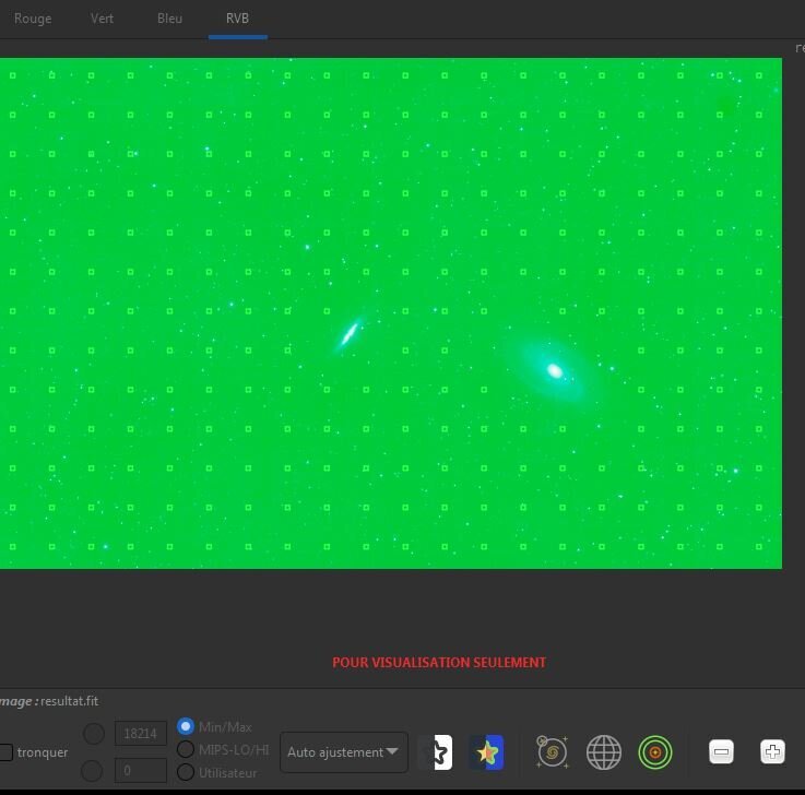

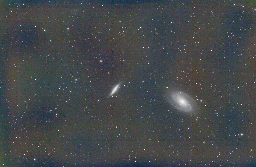

L extraction du gradient se passe comme sur le tuto mais mes images sont très très verte en comparaison (voir capture).

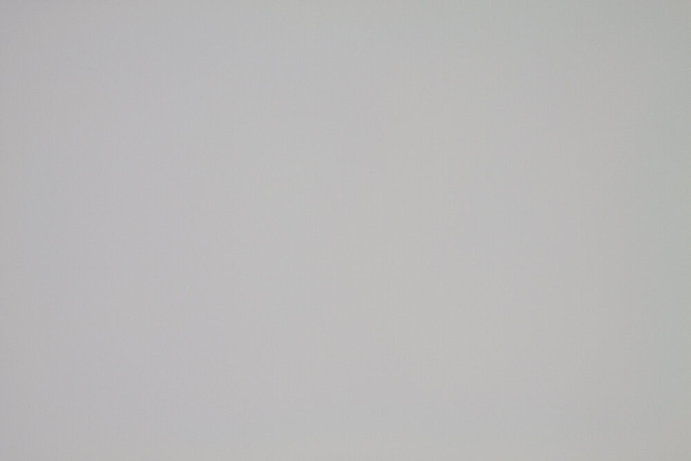

Sinon mes flats sont refaits à chaque sessions avec une lumière fixe (de 5500k 50hz 15w) en ayant bien l histogramme au 2/3 et une feuille blanche devant la lunette pour m82 et avec un tee shirt blanc tendu (élastique) devant la lunette pour les 2 autres.
je suis en train de refaire un empilement Siril de m45 sans les flats pour voir…

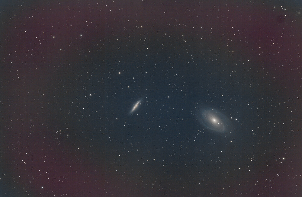

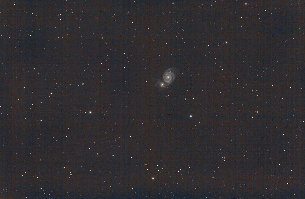

J ai trouvé le script a ajouté pour un empilement sans flat ( mais avec dark et offset) et voila ce que cela donne sur m81;
la première sort de siril et la deuxième de photoshop pour amplifier/interpreter ce halo (par les niveaux)
C est horrible, j ai plus les nuages orangé mais j ai un halo rose tout au tour maintenant.
D ou l utilité de faire des flats pour enlever cela j imagine.
Du coup pour avoir ces nuages orangé je dois mal faire les flats... je comprends pas,  j en met un pour exemple.

Oui, je parle du nombre de points d'extraction de gradient. Pratiquement, le logiciel va créer une surface de couleur passant par les points que tu as mis. Dans cette surface de couleur est censé représenter fidèlement le fond de ton image. Dans certains cas, notamment quand on met beaucoup de points et que tu as du bruit chromatique, tu obtiens une surface bosselée qui, une fois, soustraite te donne un fond du ciel "non plat' et coloré.
En mettant moins de points, tu vas obtenir une surface plus lisse, plus moyenne, qui ne donnera pas ce fond du ciel.
