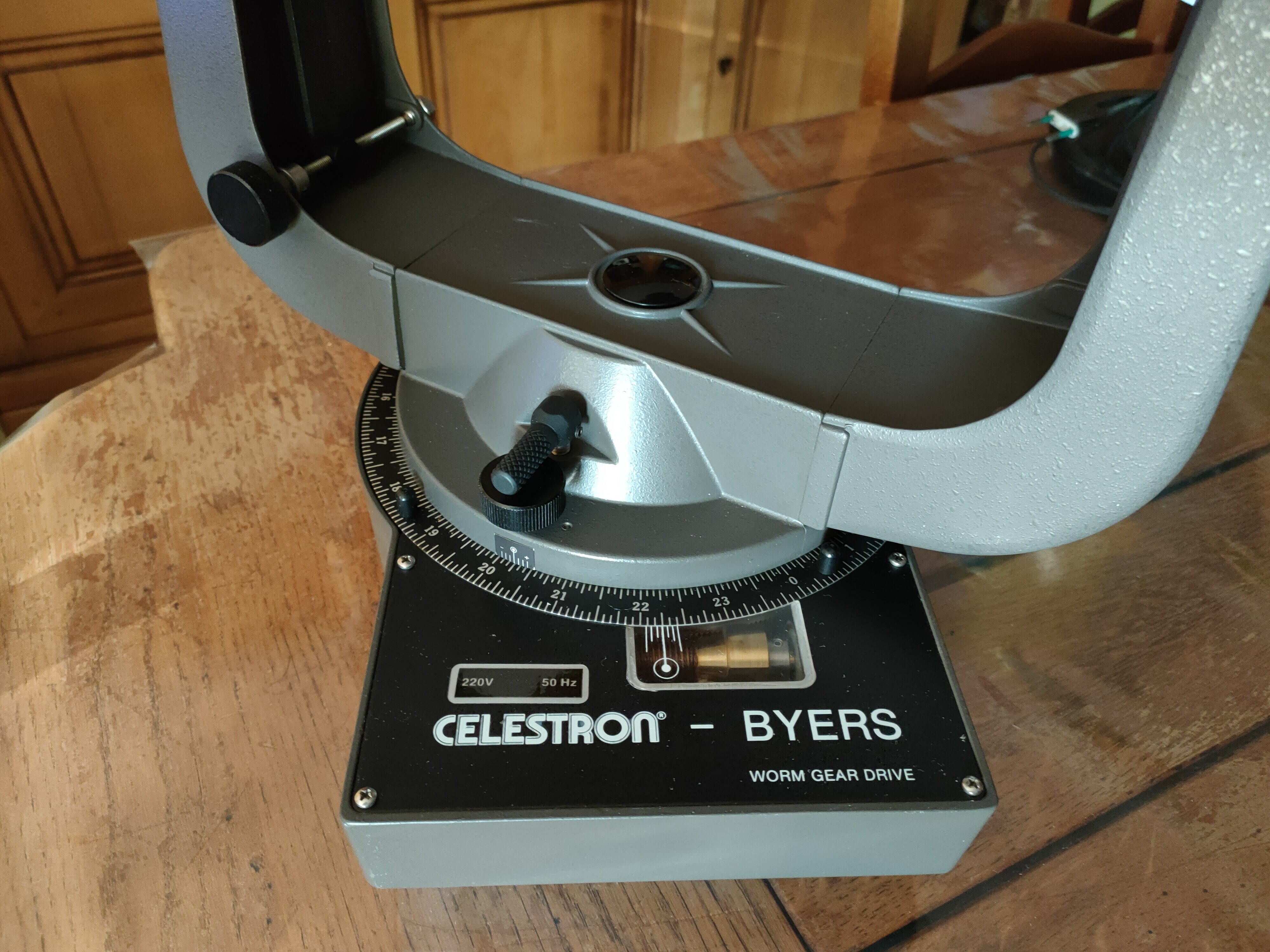

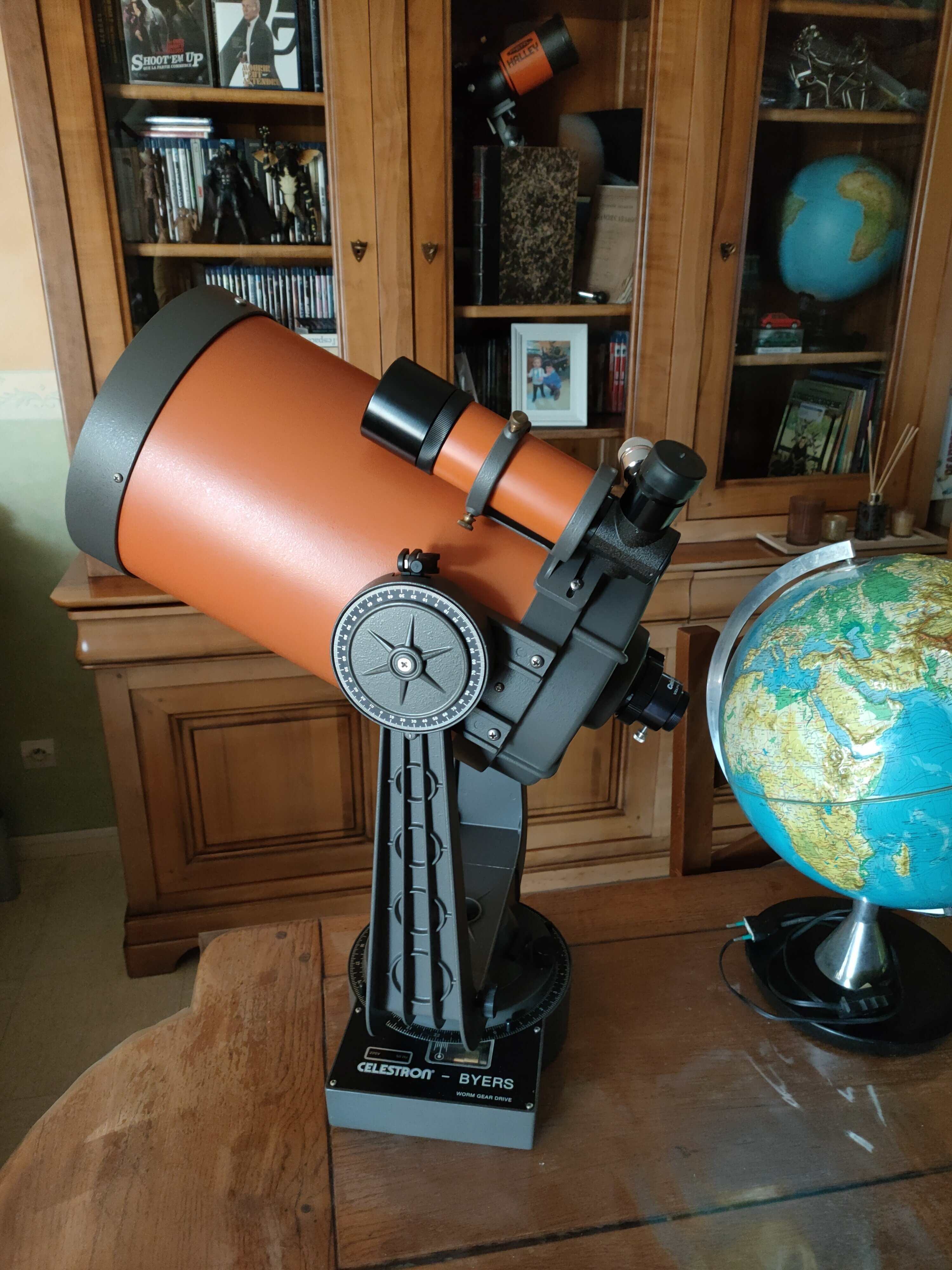

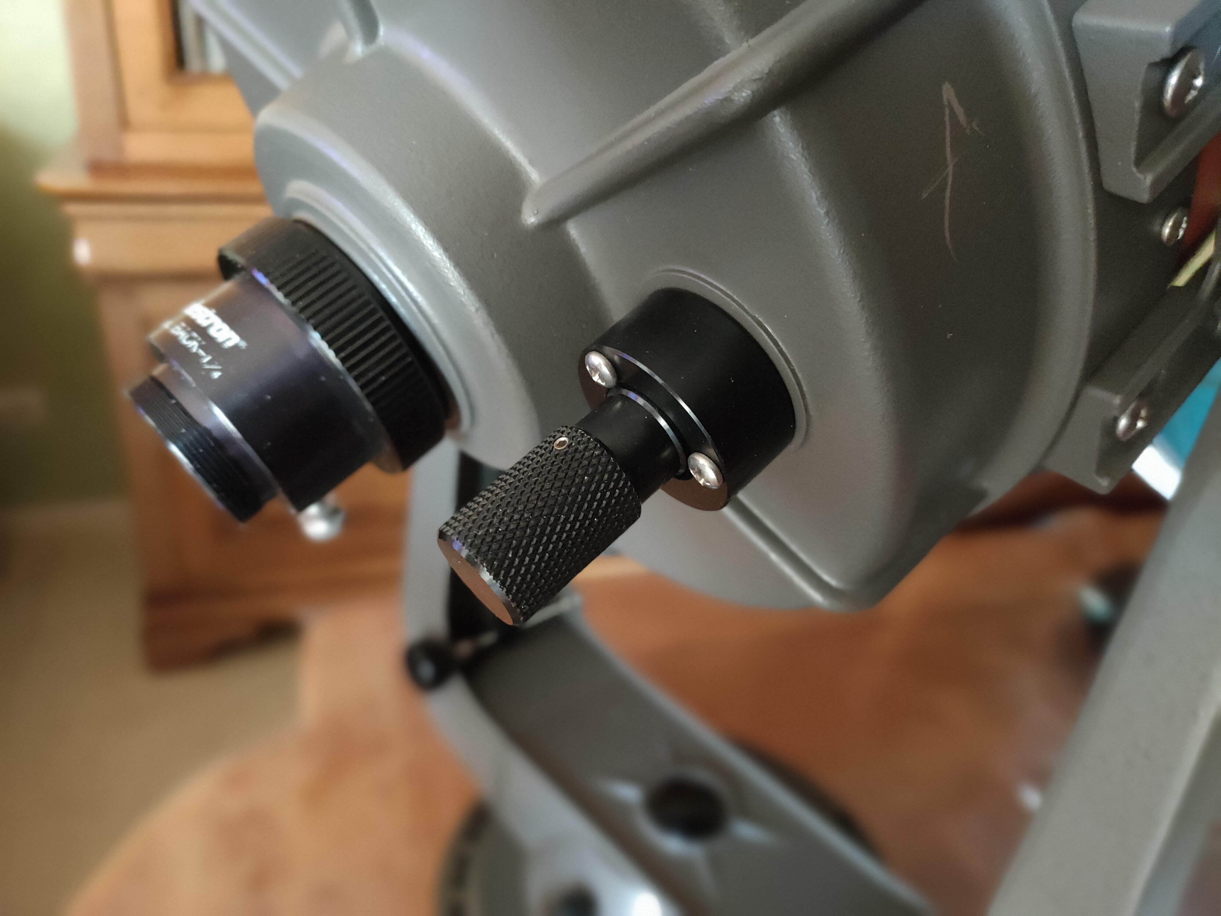

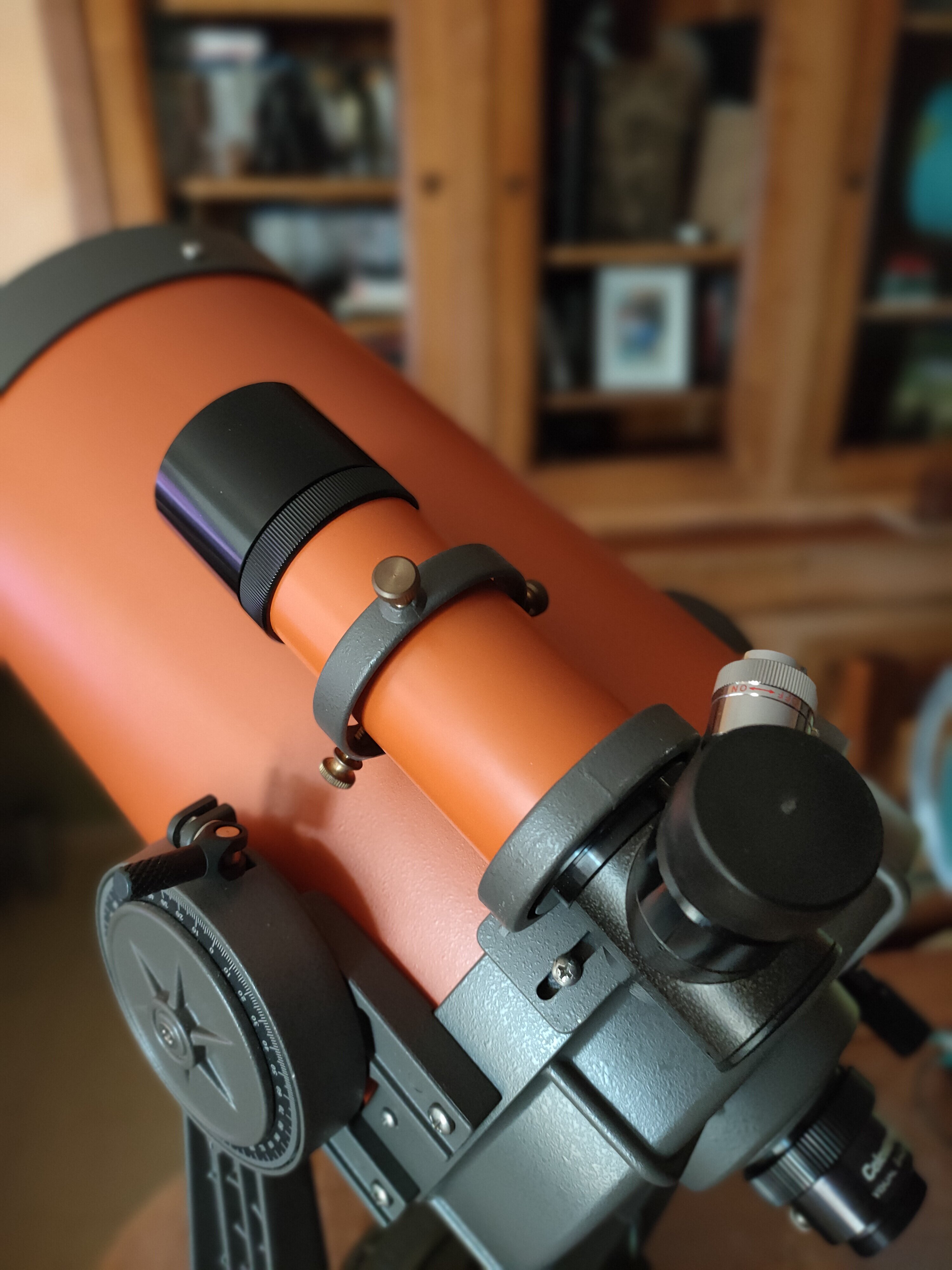

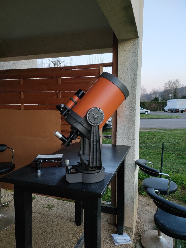

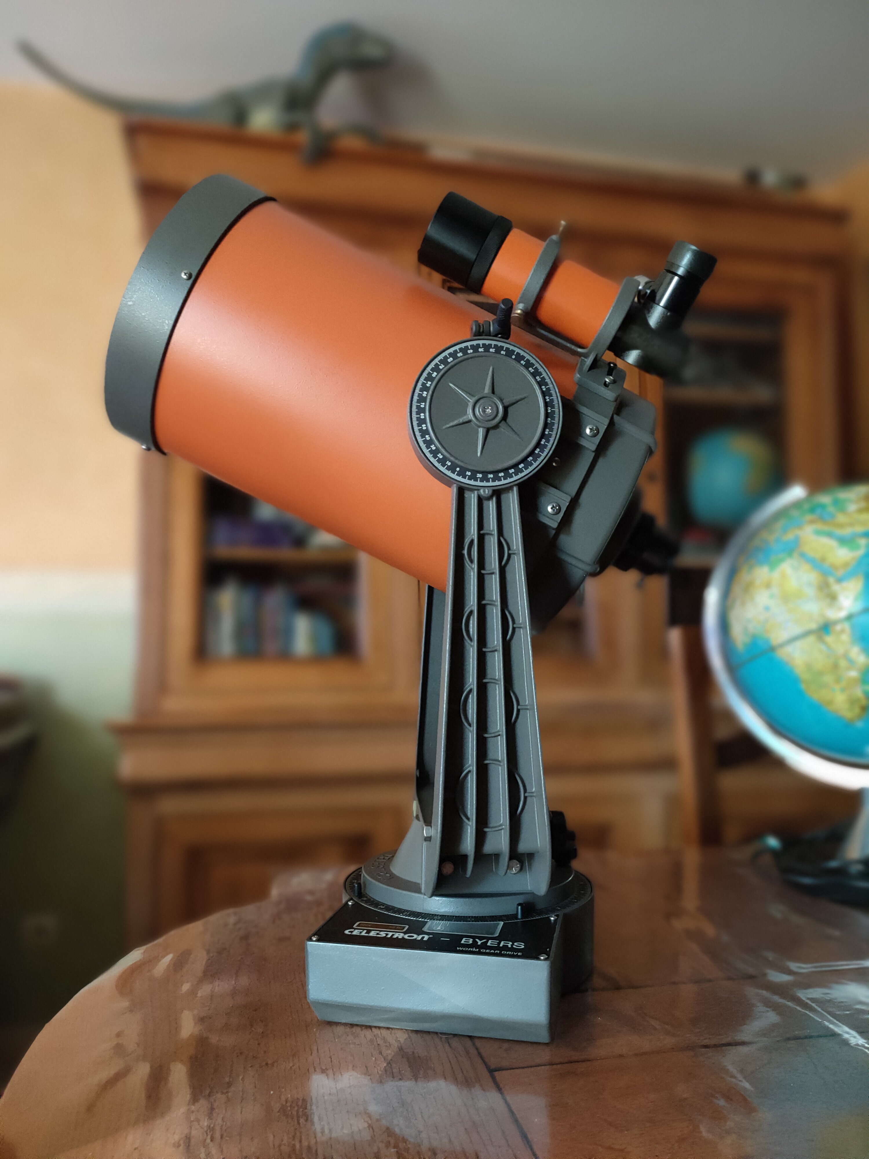

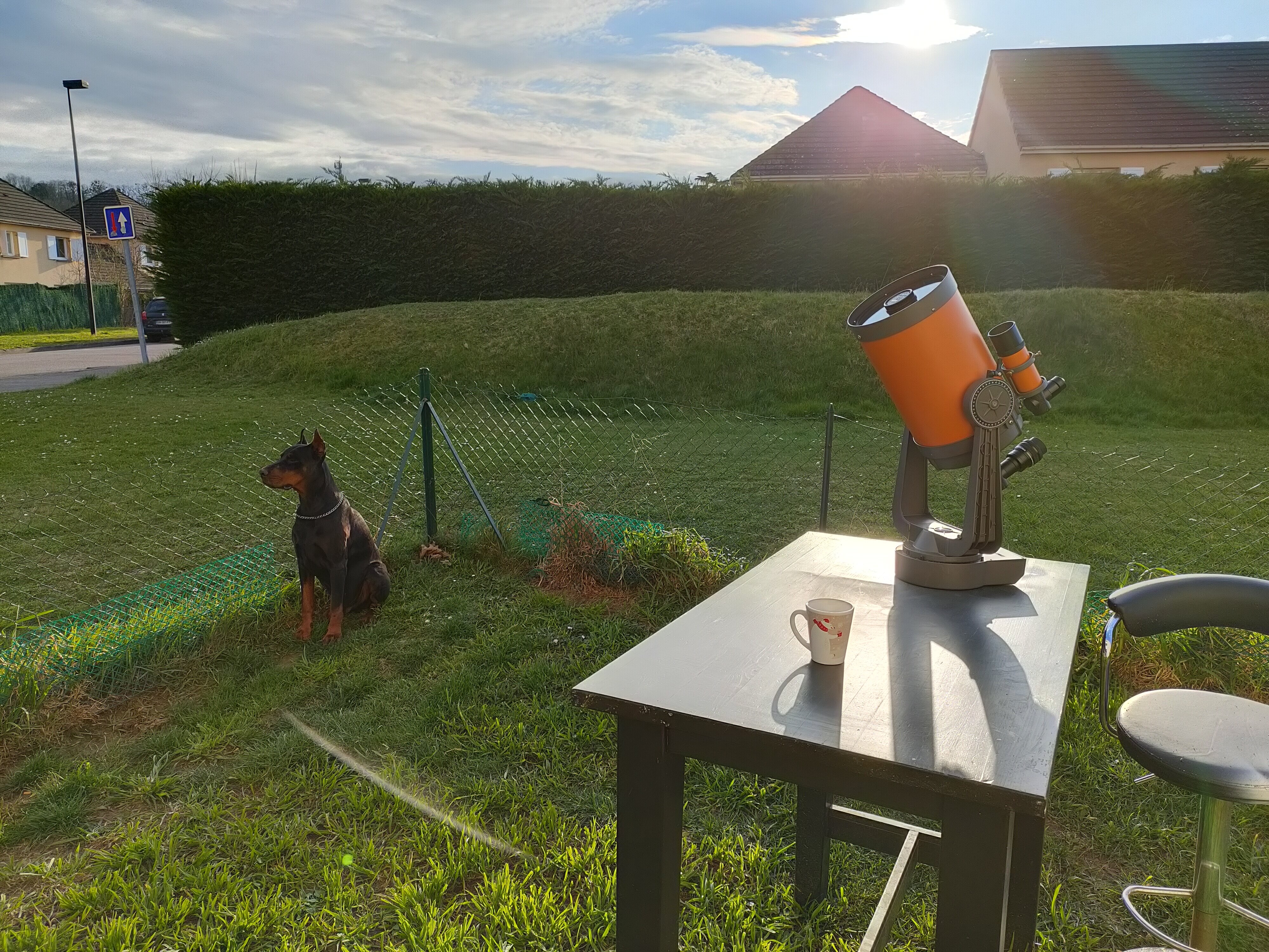

Dernière vieilleries en vue, acquis.
De 1983, vendue en 1984.
Il existait en orange comme celui ci, et noir également.
Traitement MgF2.

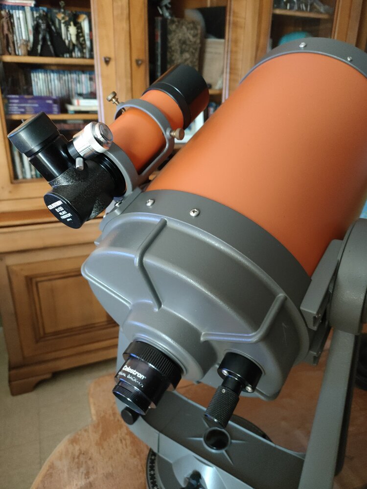

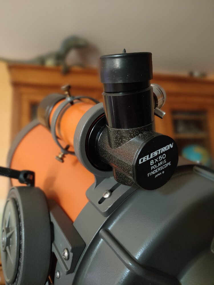

Celui ci a la particularité d'avoir le chercheur coudé 8x50 du super C8+ avec éclairage.
Super C8+ qui n'existait qu'en noir me semble t'il.
Il est Nickel.
Seulement une petite rayure sur une partie grise
Les miroirs sont ok, la lame elle  montre quelques traces d'humidité a l'intérieur, mais vu le bon reglage de l'optique, je ne compte pas démonter pour le moment.
J'ai eu un précédent C8 plus récent, un Celestar noir.
Je n'avais pas trop accroché sur l'image qui je trouve manquait un peu de densité, avec une mis au point tres sensible.
Hier un test en terrestre sur celui ci montre une image plus dense dans le rendu des matière, plus texturé.
Avec une mis au point très facile.
Je suis monté a 285 fois sur les écrous d'une antenne a 200 mètre.
Ca présage du tres bon.
On s'approche un peu plus de l'image d'un refractor.
A voir ce soir en lunaire.

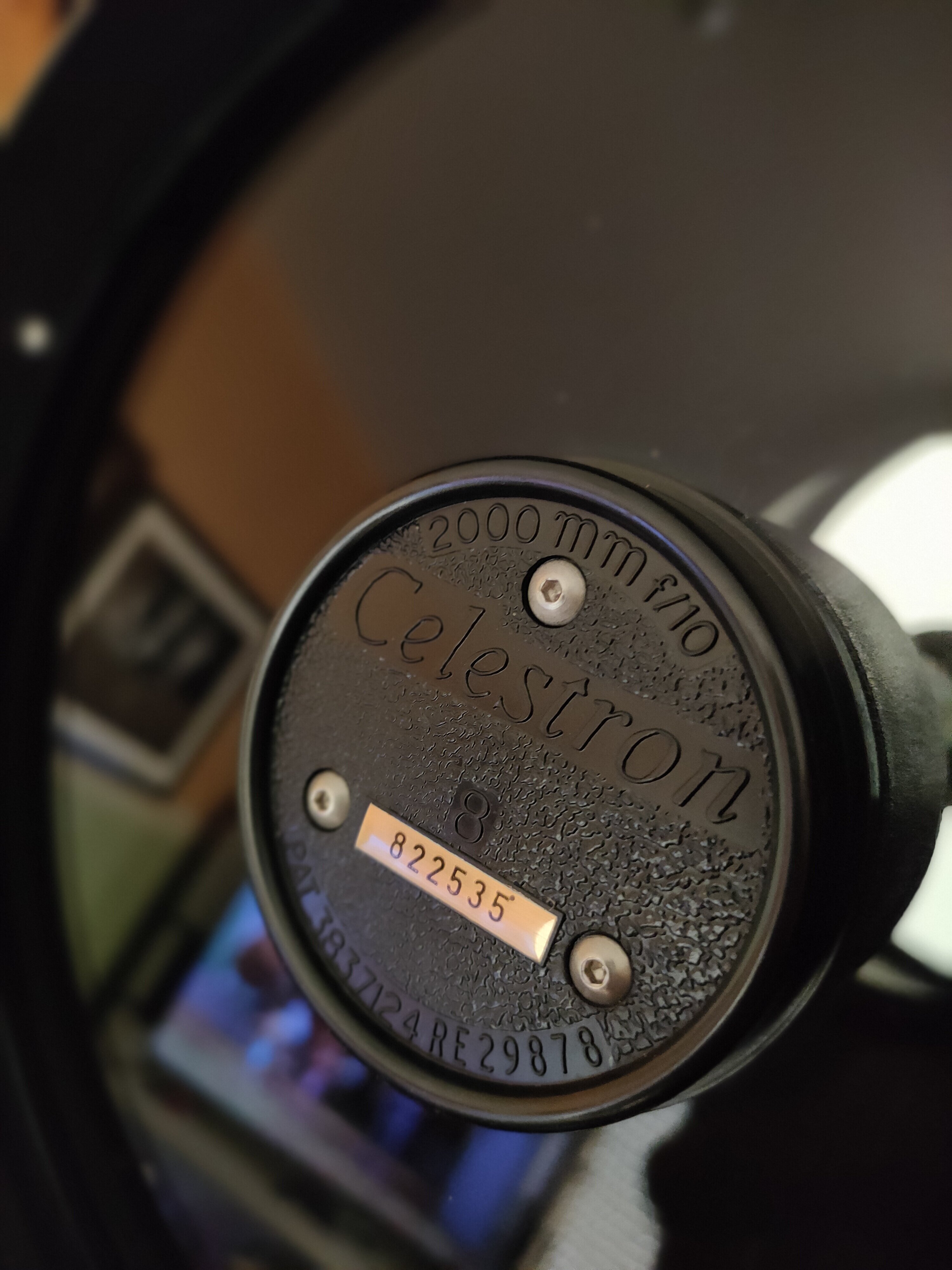

c'est un 26mm d'origine dans le porte-oculaire ?
superbe c8 en tout cas (la carte de vente est extraordinaire) ! J'aime beaucoup ces tubes :)
Tu nous en feras un petit retour ?
Modifié par olivufu
J ai le même C8 mais avec le pied et l oculaire Celestron 26mm. Acheté d occasion à C.Arsidi dans les années 80. Testé à L/6 au test Roddier. Belles images avec cet instrument.

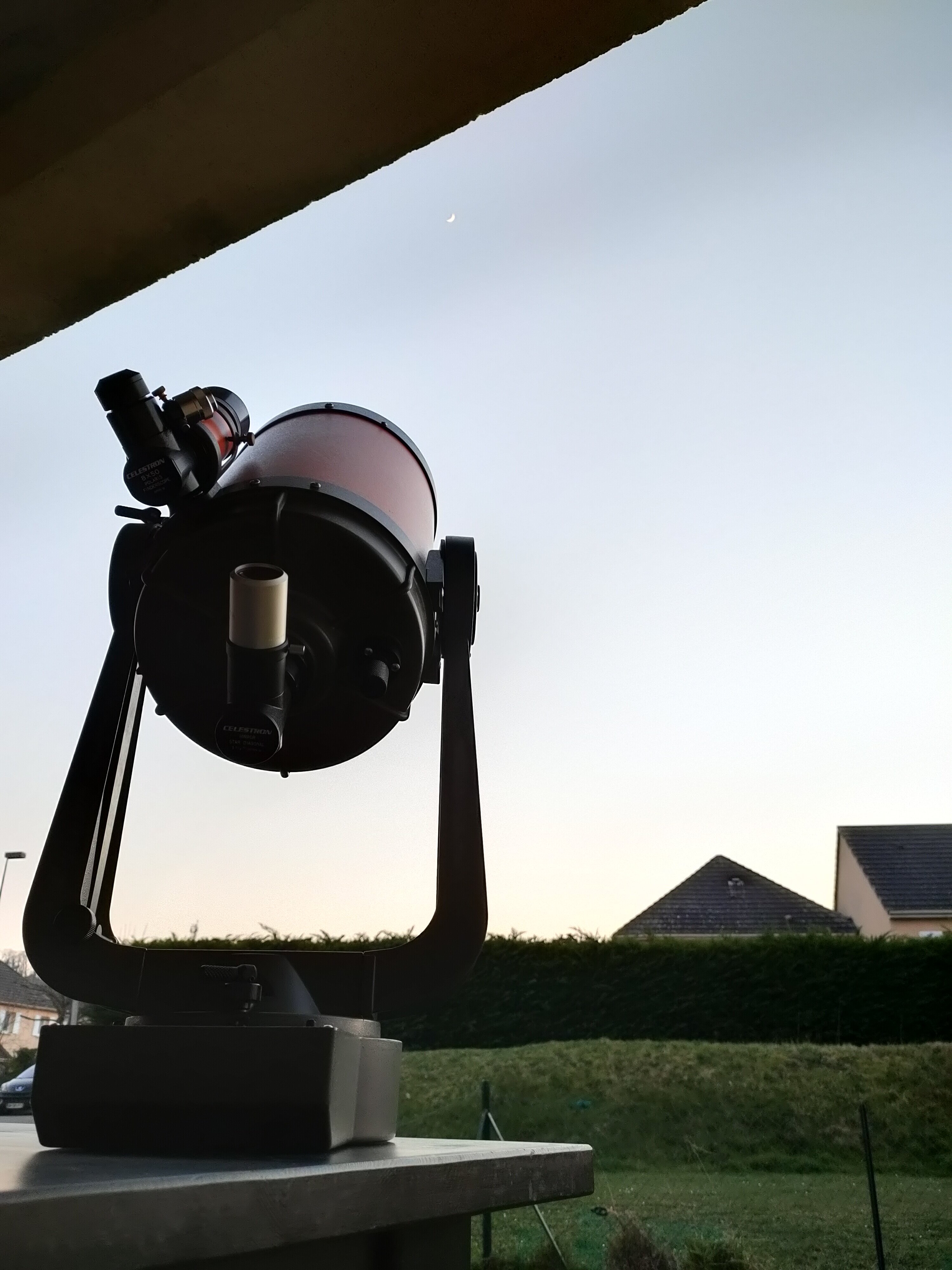

Premier constat, en mettant l'oeil a l'oculaire ;
Non en faite le premier constat, c'est que ci c'est pas a température, c'est pas net 😁
Donc apres 45 min de mise en température.
Mes impressions premières, sur un Silvertop 30mm, en mettant l'oeil.
Soleil a l'horizon, donc encore de jour.
Le contraste est ok, la lune affiche avant que la nuit tombe, un rendu tres contrasté, avec une belle densité, et une superbe blancheur.
Plus tard, quand il fera noir, je pourrais observer que le fond de ciel est absolument noir.
Donc très bon taux de contraste de l'optique, l'obtruction central ne se fait pas du tout sentir.
Je ne suis pas dépaysé par rapport a mes refractor, le contraste, sans comparaison direct semble du même ordre ou proche.
Donc vraiment tres bonne surprise a ce niveau la.
Le rendu de la lune a 30mm est vraiment chouette, on ressent bien la matière, l'image est vraiment bien appuyé, et bien blanche.
Par rapport a un bon refractor, je prend un peu plus soins de bien centré la zone que j'observe, les bord ne sont pas ci bien corrigé qu'une bonne lunette.
Mais je ne me suis pas vraiment attardé sur ce point, j'utilise assez rarement le 30mm Silvertop, et je ne connais pas trop la correction des bord de cette oculaire.
A 30mm par rapport a une bonne 80 1200 ( pour rester dans les bonne comparaison 😁 )
disons dans les 60x
Le grand relief semble légèrement moins prononcé, les gros détails donc.
Par contre les petit relief, sont plus prononcé, rides, bourlet, faux plat, a ce niveau la, le relief est excellent, c'est hyper texturé, et tres nuancé, les valeurs de gris sont nettement plus perceptible que dans la meilleure des 80.
Voila ct pour dire 😁
En passant a 22, Silvertop toujours (que j'utilise rarement aussi) le relief est explosif, a 90x donc.
Les ombres sont cicelé, noir, presque laqué, tres agreable.
Il y a vraiment du détail a aller chercher.
Comme ca, l'intrument posé sur la table, en manuel, pas vraiment de problème de stabilité, ca tremblote a peine.
La map est assez précise, pas vraiment de problème non plus.
J'ai  testé une monté en grossissement.
J'ai eu assez de mal a jauger le ciel, étant plus habitué aux lunettes.
Mais je pense que le changement de température du passage jours/nuit a un peu déstabiliser l'appareil, j'ai du me retrouver entre turbulence moyenne et tube plus tout a fait a température, avec une chute trop rapide.
Pas mal de vent également.
Je suis monté a 6mm = 333x
En patientant, et en attendant la stabilisation de l'image.
Des que ca se stabilise, l'image est cicelé, les détails vraiment appréciable, mais la turbulence reste pénalisante.
A 333 fois, le relief est excellent, les nuances de gris vraiment appréciable et l'image toujours bien lumineuse.
Mais ca ne reste pas stable tres longtemps.
J'essaierai plutot, la prochaine fois, une monté en grossissement avant la nuit total, en ayant sortie le tube 1 heure a l'avance, pour pas manger la tombé de la nuit.
Monter, soleil a l'horizon.
Niveau résolution, c'est vraiment le top, ca détail a foison.
La meilleure surprise est la densité d'image, le contraste, la pureté.
Sachant que le tube n'est sûrement pas collimaté au meilleurs, ca sent le super instruments.
Le petit hic, sa prend la turbulence.
 Je l'aime bien ce C8.
Faut le prendre en main.

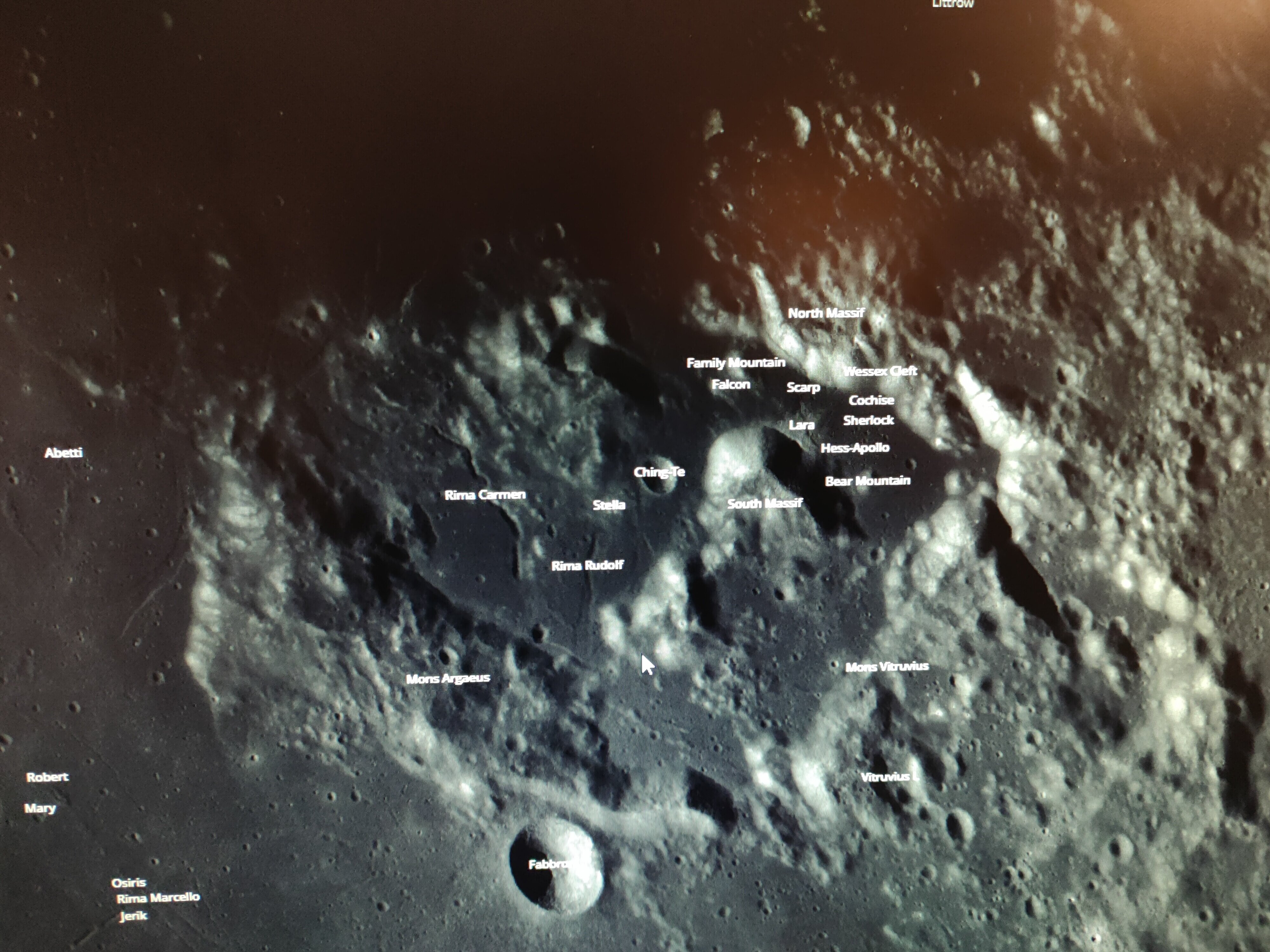

J'ai pris l'image dans un guide, ce n'est rien comparé au niveau de détail vu ce soir.
Les somments et massifs vers le mont Argaeus
Les détails de surface sur les montagnes dans le c8 était vraiment saisissant.
L'effet de profondeur intransmisible par une photo comparé au visuel.
Capture d'un atlas en ligne.

Je sent que le ciel va tourner ce soir
J'ai sortie le c8 en plein soleil a 17h00
L'image est tout de suite exploitable a 24 mm, la resolution est extra, malgré la présence du soleil .
Bien sur le contraste global est en retrait, mais le micro-contraste sur la surface, est tres bon a ce grossissement.
Juste un petit reflet un peu gênant dans l'hyperion avec le soleil.
