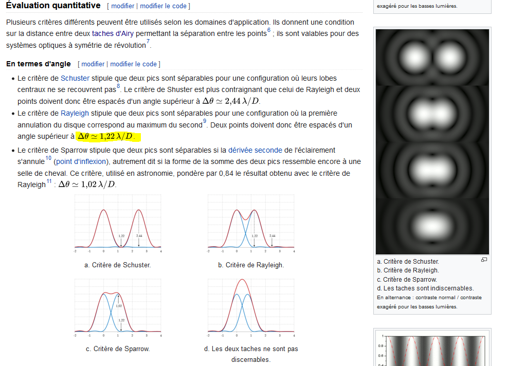

C'est un peu plus compliqué que cela.
Base théorique
A )
Ce qui compte dans l'effet de l'obstruction c'est le diamètre du disque diffraction qui indique dans les conditions "non obstruée" le pouvoir de résolution
Base théorique
B )
Le critère de Rayleigh correspond à la limite de 9% de différence de contraste ou MTF9 en photographie.

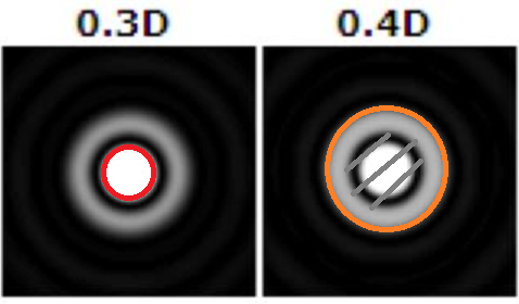

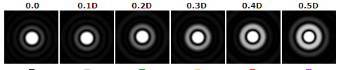

Synthèse :
En revenant au ratio du disque de diffraction versus l'énergie transférée dans les anneaux suivant l'obstruction, il y a un seuil mathématique pour lequel le pouvoir de résolution fait un "saut".
Ce saut n'est pas valable sur tous les détails mais grosso-modo, pour certains détails, en particulier les variations lentes (gros détails) la résolution est celle du disque d'Airy augmenté du premier anneau (du coup baisse de la résolution) parce que l'énergie reversée dans le second anneau vient masquer le détail découpé par le disque principal, comme si deux images d'instruments de résolution différentes se superposait, empêchant le seuil de contraste 9% MTF9 de séparer ces détails masqués par le second.
Certains "petits détails" suffisamment contrastés passent à travers de la "dilution" ainsi provoquée.

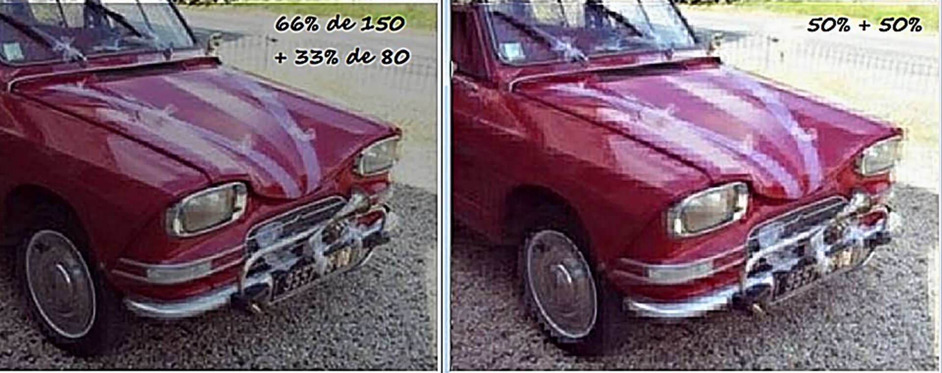

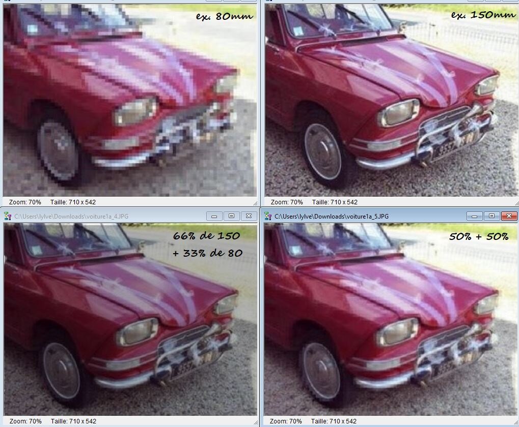

A partir d'un exemple fabriqué mélangeant des équivalents à résolution du premier anneau (80mm) et résolution du disque central.
C'est valable même pour le non-obstrué mais l'énergie transférée est faible (~16%). La on va pousser le curseur.

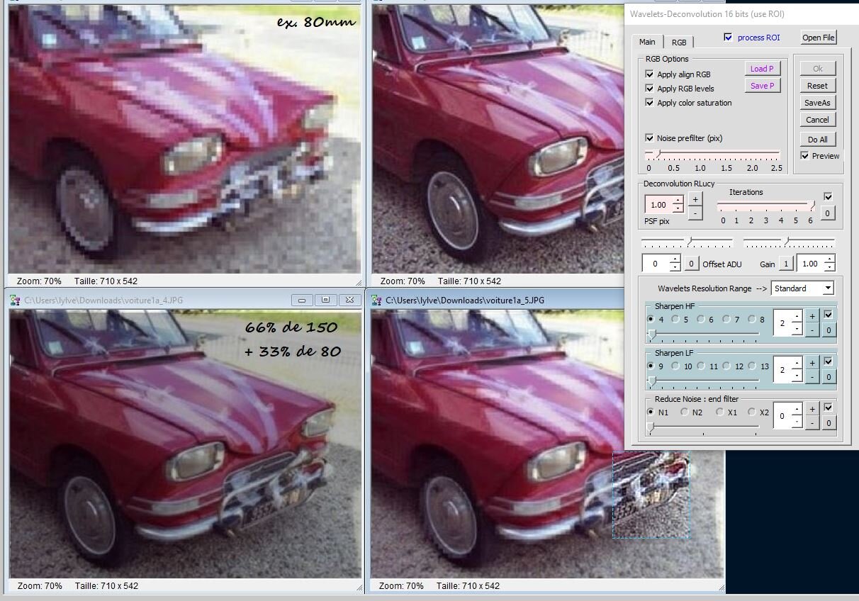

EE.JPG.fed4adad02370f3b46b8ead86edf6ad3.JPG ~32% et ~42% ça commence à faire.
Un traitement de base Richardson-Lucy + Wavelets (...)
illustre l'impossibilité de récupérer certains détails / perte définitive de la résolution sur certains parties de grandes dimensions : ex. : crénelage des bandes, disparition de la forme des noeuds (faible contraste blanc sur blanc) pourtant "à priori" facile.
La détection du gradient (différentiel mathématique) fait "baver" : les chromes gris bavent largement sur les pneus noirs.
etc etc..
Des détails fins fortement contrastés comme les chiffres de la plaque minéralogique s'en sortent mieux. (sauf le 08 ? du département)
[ ou pire mes propres annotations sur la photo qui dénature les pixels de proximité par inversion du gradient : le gris de la route blanchit près du contour noir, ça se sont les ondelettes qui en sont la cause. ]

Lyl t'as donné la réponse, 32 % d'obstruction max. ...et pour un traitement photographique !
  Le 28/03/2022 à 19:31, lyl a dit :
Voir davantage
c'est pourquoi les anneaux doivent être très fins, non baveux et parfaitement réguliers...comme on peut en avoir avec de trés bonnes lunettes.
A ce sujet, mon newton chinois avait des anneaux, je peux le dire, remarquablement baveux, sur des gr. raisonnables çà allait encore mais dés qu'on monte ...pouh ! et encore je faisais la collimation sur étoile...mais jamais j'ai pu avoir les petits détails jupitériens (ovales blancs et petites tempêtes) avec ! C'était noyé et bien pâle.
Modifié par PEV77
suite
  Le 29/03/2022 à 11:29, Jorris a dit :
Mais qu'au final avec une impression de piqué inférieur, un 200 obstrué montrerais plus de détails.
Voir davantage
Jusqu'à un certain point.
En continuant à monter l'obstruction, de 30 vers 40% (mon exemple) , tu délaves les fins détails peu contrastés pour finir à avoir entre les mains un instrument qui présente la résolution d'un ~ moitié plus petit mais avec plus de luminosité.
Je me souviens parfaitement d'un superbe Ritchey Chrétien de gros diamètre (35cm) qu'un fan de photo grand champ avait ramené.
Il était très beau sur les planètes mais n'apportait pas plus de détails qu'un dob 200mm.
Sauf qu'avec la luminosité en plus c'était plus facile pour l'œil d'apprécier les couleurs et on rentrait sur l'aspect "discrimination chromatique" de l'œil (à ne pas négliger)
La charnière dans ce cas est autour de 30-32cm de diamètre car c'est le ciel qui va limiter la résolution sur les cibles claires. (planètes/lune). La turbulence à basse altitude limite la résolution à des instruments de 15 à 32cm maxi.
Sans doute espérait-il plus à 1800m d'altitude : c'était beau mais pas plus de détails à cause de l'obstruction de 40-42%.
Il faut l'avoir vécu.
Maintenant si tu dégaines un RC de 60cm+, tu bats tout le monde mais faut sortir les sous. Un Cassegrain de  25 à 35cm à f/D 25/30 ou même 50 comme avait apprécié J.Texereau sera plus efficace.
Modifié par lyl
