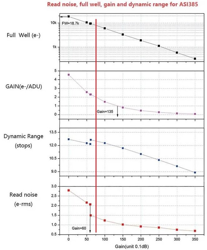

mais je me demande si je ne devrait pas pousser le gain (gain a 75 sur les 3 photos) , je me suis fié au graphique commercial mais j'avoue que ma lecture du graphique est plus que pifométrique.

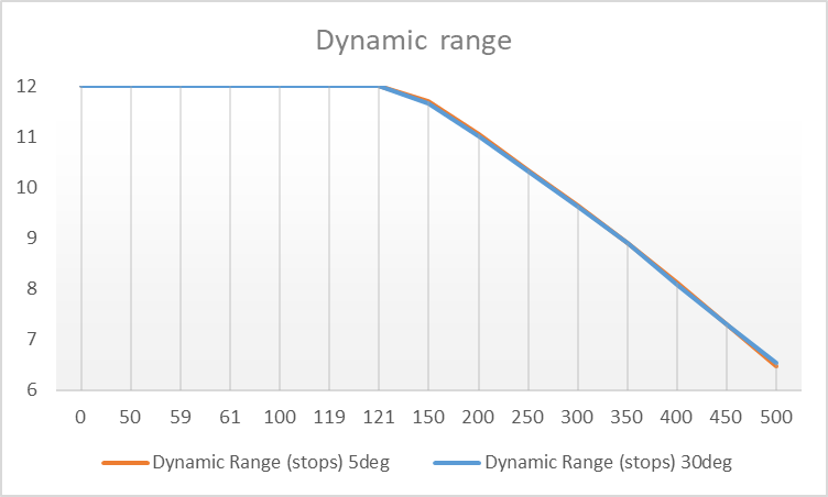

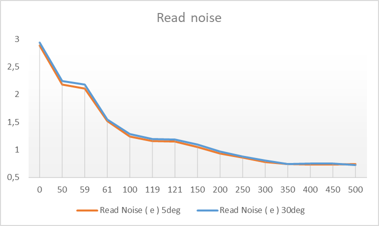

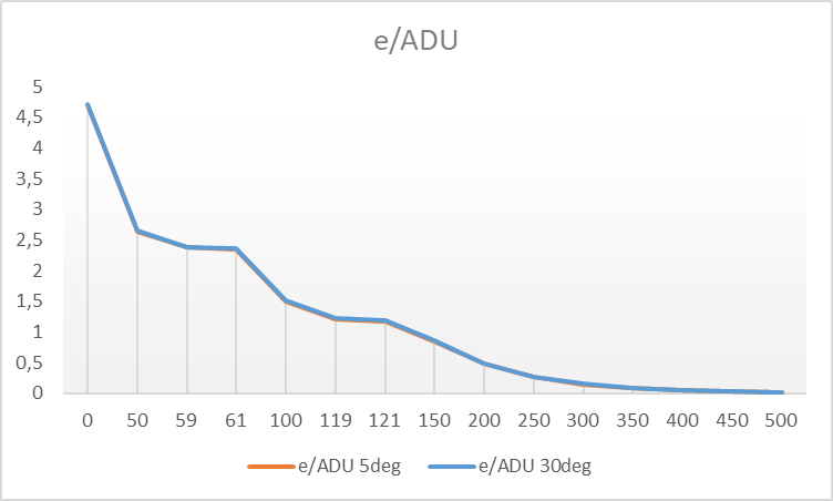

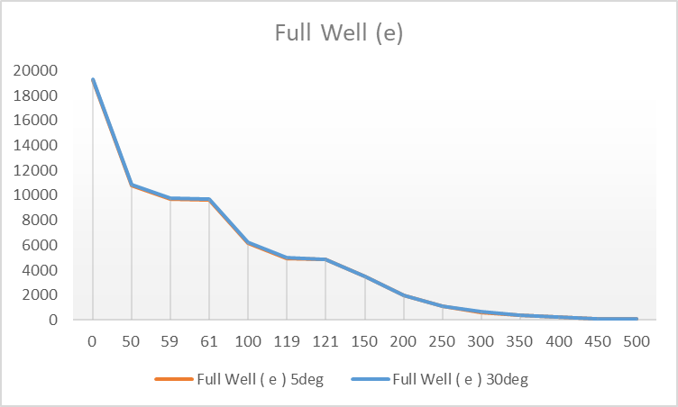

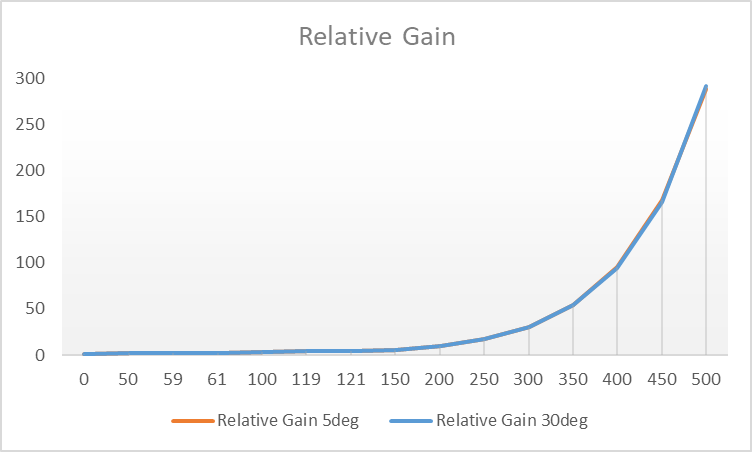

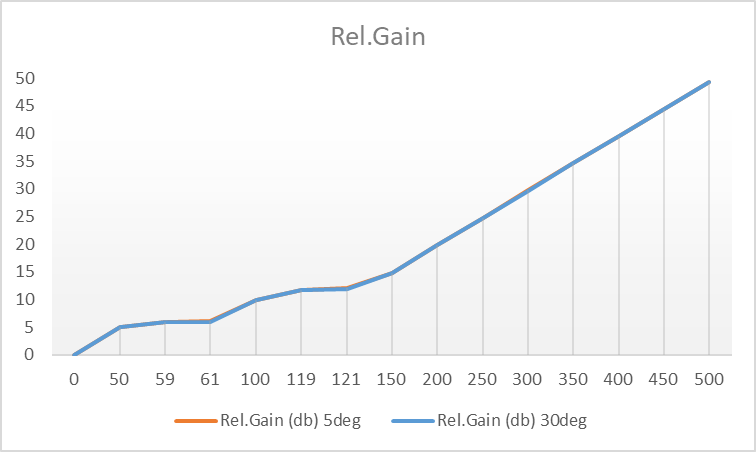

Bon j'ai refait les mesures sous sharpcap les valeurs sont la moyenne de deux mesures.
Et j'ai fait une série avec capteur a 30° et une seconde a 5°c.
Du coup j'aurai tendance a me mettre un gain entre 119 et 121 non ?
 @xs_man je me permet de t'appeler a la rescousse.🙏
Gain Value e/ADU 30deg e/ADU 5deg Read Noise ( e ) 30deg Read Noise ( e ) 5deg Full Well ( e ) 30deg Full Well ( e ) 5deg Relative Gain 30deg Relative Gain 5deg Rel.Gain (db) 30deg Rel.Gain (db) 5deg Dynamic Range (stops) 30deg Dynamic Range (stops) 5deg
0 4,72 4,695 2,94 2,88 19338,76 19239,465 1 1 0 0 12 12
50 2,645 2,63 2,245 2,175 10845,3 10776,35 1,78 1,785 5,02 5,035 12 12
59 2,385 2,375 2,175 2,105 9782,025 9726,53 1,98 1,98 5,92 5,92 12 12
61 2,365 2,345 1,545 1,52 9675,01 9602,455 2 2 6,015 6,035 12 12
100 1,515 1,5 1,28 1,24 6201,4 6146,675 3,12 3,13 9,88 9,91 12 12
119 1,22 1,215 1,195 1,155 5000,335 4964,545 3,865 3,855 11,75 11,765 12 12
121 1,19 1,18 1,185 1,145 4869,495 4834,565 3,97 3,98 11,98 12,085 12 12
150 0,86 0,85 1,095 1,045 3510,54 3479,23 5,51 5,53 14,82 14,855 11,65 11,705
200 0,485 0,48 0,97 0,935 1984,805 1963,31 9,745 9,8 19,775 19,825 11 11,04
250 0,27 0,27 0,875 0,855 1123,525 1109,3 17,215 17,345 24,715 24,78 10,32 10,345
300 0,16 0,15 0,805 0,78 635,8 627,035 30,415 30,68 29,665 29,735 9,62 9,65
350 0,09 0,09 0,745 0,74 358,91 354,475 53,88 54,275 34,63 34,695 8,91 8,91
400 0,05 0,05 0,755 0,73 204,085 202,075 94,76 95,235 39,535 39,575 8,085 8,115
450 0,03 0,03 0,75 0,73 117,27 114,465 165,4 168,13 44,355 44,51 7,29 7,3
500 0,02 0,02 0,72 0,745 66,42 66,645 291,9 288,81 49,295 49,21 6,53 6,485

Hello,
Si j'ai bien compris, tu bosses en poses longues de 2 minutes, c'est bien ça ?
Dans ce cas tu as tout intérêt à travailler près du gain unitaire (60), pour bénéficier
du meilleur compromis dynamique/bruit de lecture.
Après tu peux aussi choisir d'augmenter le gain pour gagner un peu en "détectivité" sur les
plus faibles signaux. Au prix de la dynamique plus faible, donc saturation plus rapide des
étoiles.
Désolé mais je n'ai pas de formule magique à livrer, faut expérimenter avec ta configuration
et tes paramètres e prise de vue.
Albéric
