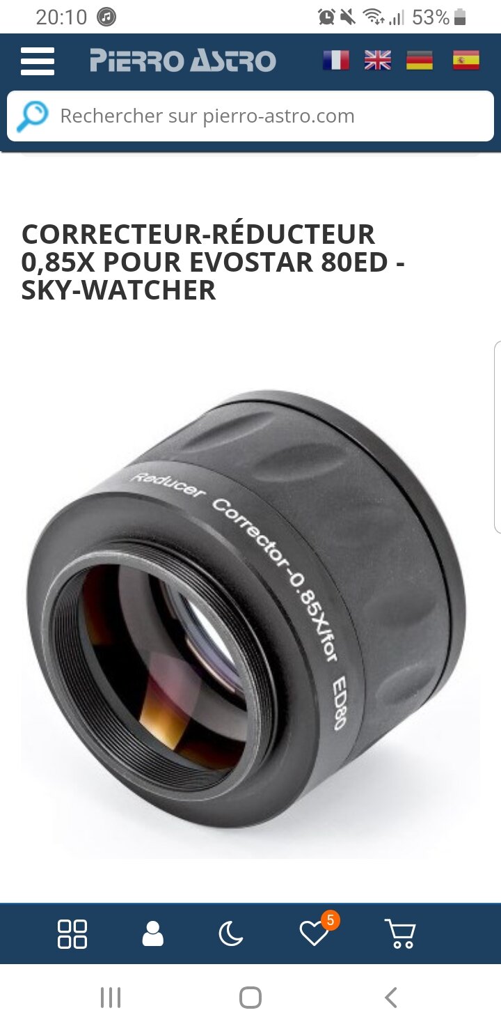

C'est celui ci .
C'est effectivement un réducteur/applanisseur de champ pour lunette.
Tu parle d'une "80ED". Est-ce la Evostar ou la Esprit ?
Il me semble reconnaître le réducteur pour l'Evostar. Si ta lunette est bien une Evostar 80ED, il suffit de viser le réducteur directement sur le porte-oculaire, sans rien entre les 2 (il ne reste que la contre-bague de serrage).
Bonjoir oui Evostar.
J avoue que le voyais bien comme ça mais je me disais que c'était bizarre.... qu'il devait manquer quelque chose...
Je ne voudrais pas l'abîmer donc me suis abstenue...😊
Merci. Je réessaye ce soir.
