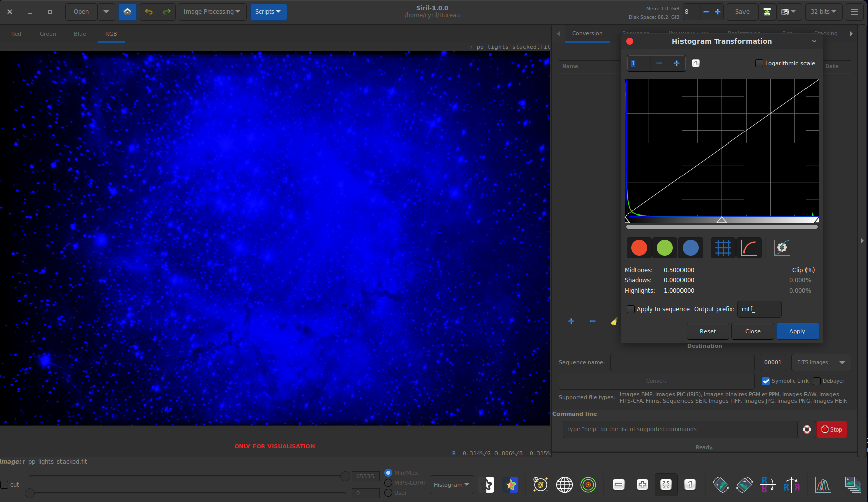

J'ai fait une capture rapide sur la Rosette (https://we.tl/t-rGOmwDZrsf, ~130Mo) et lorsque je soumets mon image stackée à Siril (testé sous Linux en 1.0.0-rc2 ou 1.0.0-rc3), le logiciel semble "boucler" sur ma demande et ne donne pas de résultat.
Parfois, comme avec cette image stackée particulière, il m'indique simplement sur la console, une ou plusieurs fois, "Une erreur s'est produite dans votre sélection". Mais, la progress bar s'arrête toujours tôt ou tard avant la photométrie effective ; le programme semble freezer à ce stade (d'ailleurs CPU toujours >= 25% avec 4 coeurs).

Bonjour. C'est tout a fait normal que ca ne marche pas. Ton signal a tout simplement disparu.
Regarde en mode histogramme. Tout est clippé sur la gauche.  Je pense que tu as du supprimer deux fois ton offset. Ou un truc du genre.

Merci ! en fait, c'est en appliquant uniquement mes darks (une seule fois) que j'ai ce résultat.
Je ne comprends pas bien pourquoi cela dit ;
Ils me paraissent bons - ok je débute, mais c'est une caméra refroidie, donc y a pas 50 possibilités c'est bien du bin1 à -10°C... je vois pas ce que j'aurais pu choucroutter.

Oui mais la les donnes que tu lui donne ne sont pas bonnes. Ca ne donnerait de toute façon rien de bons. Tu as que la couche bleu ou il reste un peu de signal. Le reste est vide.
Ton dark doit être fait a un mauvais offset je pense.
