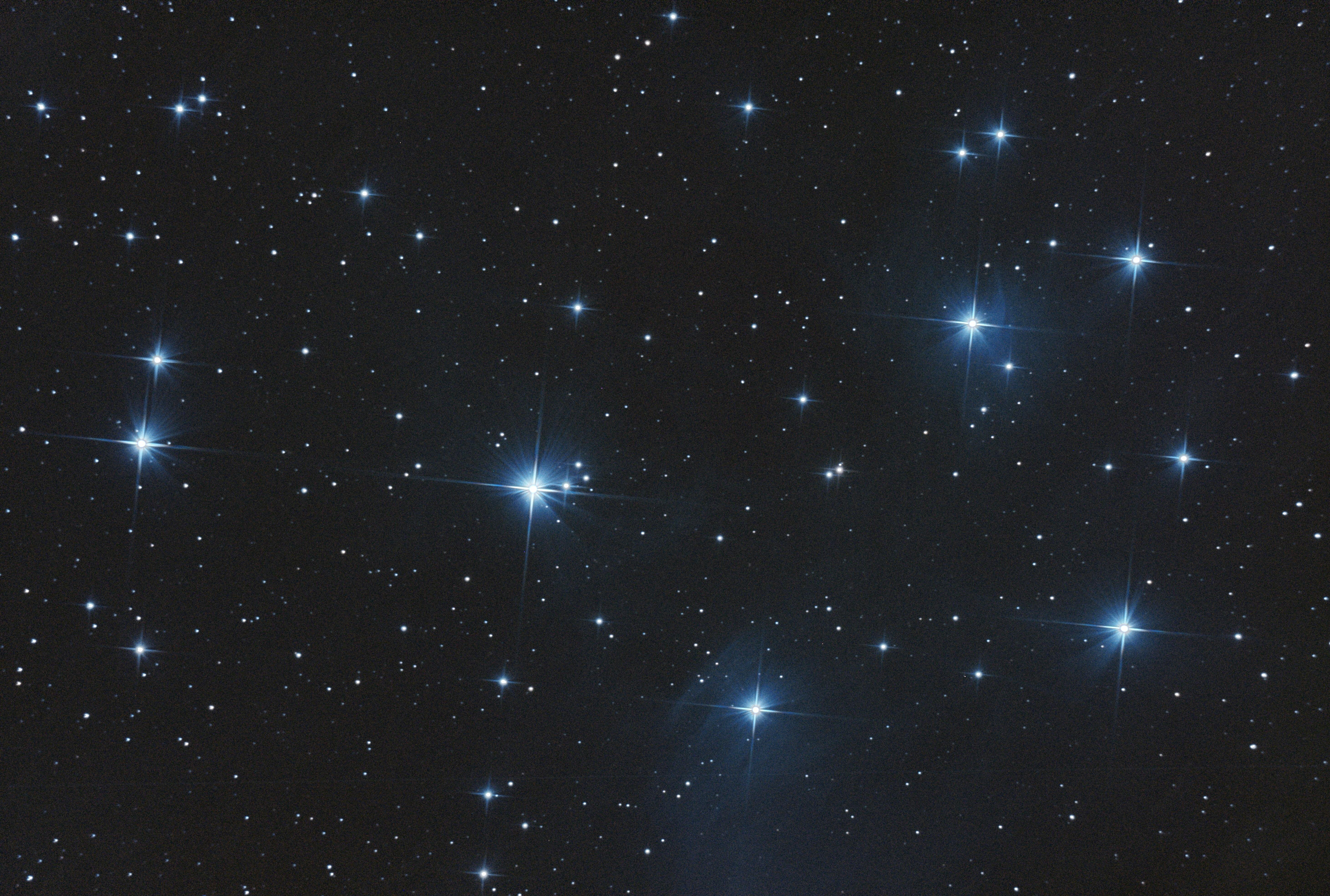

Salut
je vous partage ma toute première photo...
25X30" ( +15 DOF)
Fuji XT2
Skywatcher 200/1000
HeQ5 (pierro-astro)
Traitement sous Astro Pixel (trial version)
Je pense que j'aurais dû faire 3 fois plus de poses et peut-être augmenter l'ISO pour avoir plus le voile autour des étoiles. Mais pour un début je suis content, j'ai compris pleins de trucs à prendre en compte la prochaine fois pour que le traitement se passe au mieux.
Par contre je ne comprends pas bien d'où proviens le "filé" sur chaque étoile. La croix, je comprends que c'est l'araignée qui donne cet effet.
Mais le halo filé autour, je ne vois pas bien, il est identique sur toutes les étoiles, donc je pense que ca vient d'un des deux miroirs....
est ce que ca vient d'un des deux miroirs qui est à nettoyer?
un pb d'alignement?
Merci de vos retours

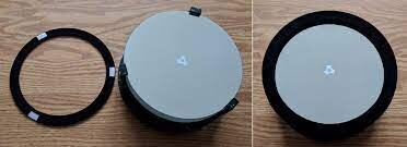

C'est le reflet du bord du miroir primaire, là où se trouvent les pattes de fixation, qui crée de la diffraction.
Pour limiter cet effet, tu peux imprimer en 3D un masque de chanfrein.

Il y a 3 heures, pitas a dit :
même beaucoup plus que 3 fois ;)
vise au moins 2 heures, c'est vraiment le minimum.
Beau début ;)
Sympa comme début !

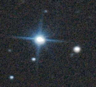

En plus de ce qui a été dit par les autres, je rajouterai ne pas trop pousser le traitement des lumières, ce genre d'artefacts sur tes étoiles image.png.a10f2984830cd951982ed7689c13050d.png
C'est amené par le traitement, bien surveiller l'impact de chacune de tes actions et voir ce qui ne va pas :)
Pour le filé des étoiles dans le coin, c'est de la coma, tu pourras corriger ça avec un correcteur, mais pas prioritaire
merci, du conseil.
je m'en suis en effet aperçu après coup en zoomant sur la photo... j'apprends et c'est super chouette :)
