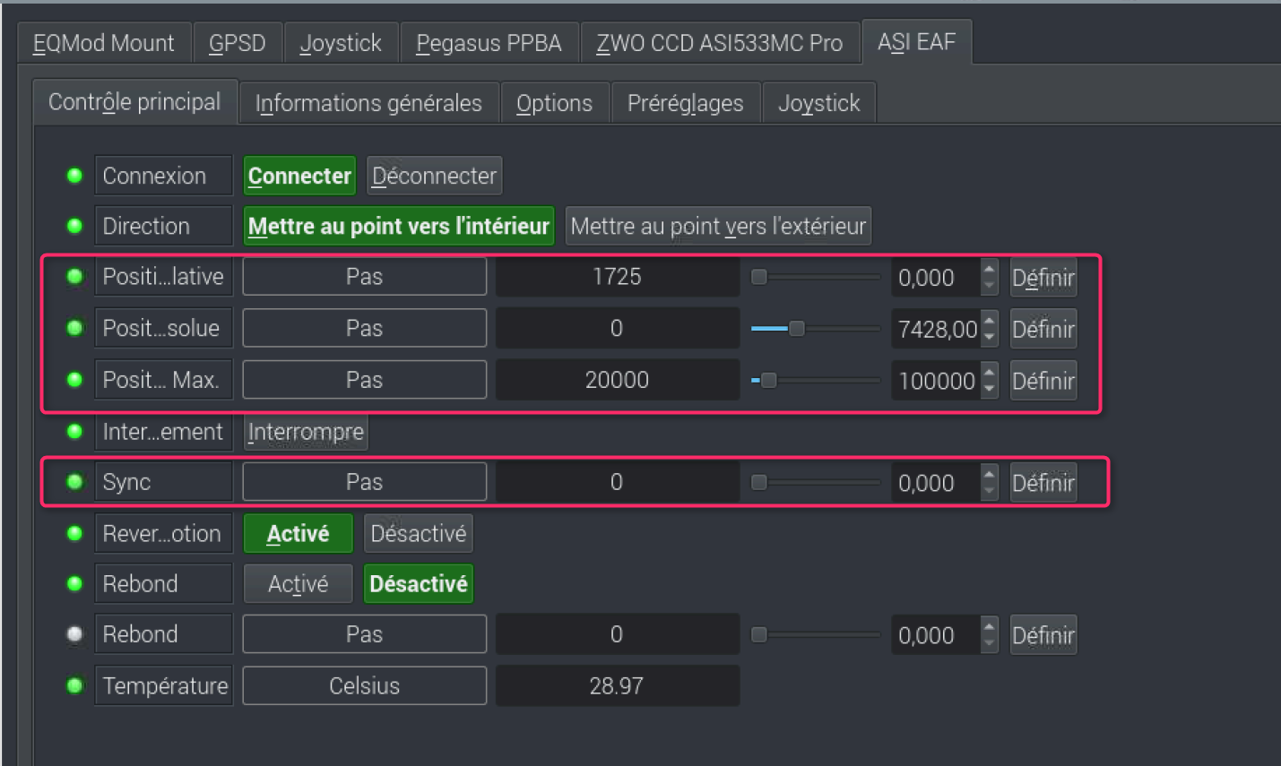

pas forcement en lien avec la traduction ( merci pour cela)
mais plutôt explication de ces différentes options
quelqu'un pourrait m’éclairer
position maxi cela semble clair, mais position absolue et relative
le champ sync=" position 0 ?"
Si tu fait un "sync" alors du demande au focuser de ne pas bouger mais de considerer qu'il est désormais à la position absolue 0 (normalement position pour le PO totalement rentré)
Si tu utilise "position absolue" alors tu demande un movement pour aller à une certaine position entre (0 PO rentré, potion max: PO totalement sorti)
Si tu utilise "position relative" tu va demander un mouvement de x pas en plus ou en moins de la position actuelle selon que tu a choisi mettre au point vers l'intérieur ou vers l'extérieur:
Exemple: ton min est la position 0, ton max la position 30000, et ta position actuelle 5000
Si tu fait un mouvement vers la position absolue 10000 alors ton PO va sortir de 5000 pas supplémentaires pour aller en position 10000
Ensuite si tu fait un mouvement relatif de 3000 pas "vers l'intérieur" alors ton PO va rentrer de 3000 pas et ta nouvelle position sera 7000
