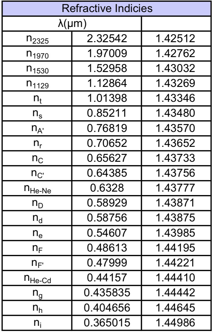

Et oui, ça change avec la longueur d’onde.
par exemple ici la description du FPL-53 de O’Hara http://oharacorp.com/pdf/esfpl53.pdf
On voit que l’indice de réfraction varie quand même pas mal :
de 1.44986 à 365 nm jusqu’à 1.43652 à 707 nm pour la plage de longueur d’onde qui nous concerne. Près de 1% de variation. L’angle de Brewster varie alors de 55.405° à 55.157° pour ce verre, soit un écart non négligeable de 0.25° environ. Un écart de 0.25° se voit sur un niveau à bulle premier prix.

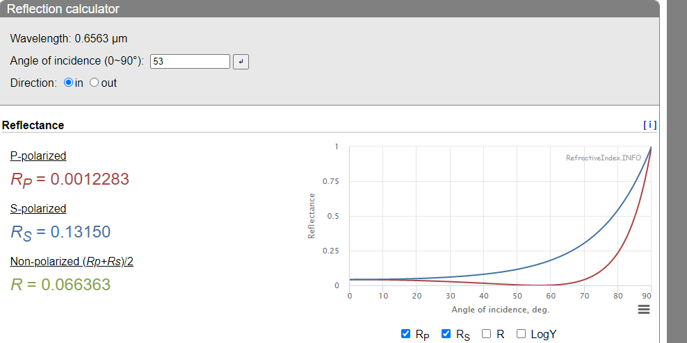

On utilise l'angle de Brewster pour passer d'une dynamique de 1-4  à 1 -150 sur les prismes de Lacerta. Cela correspond mieux aux variations diurnes et aux variations de diamètre instrumentale.

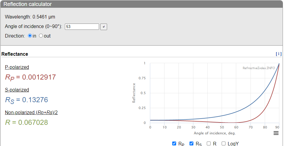

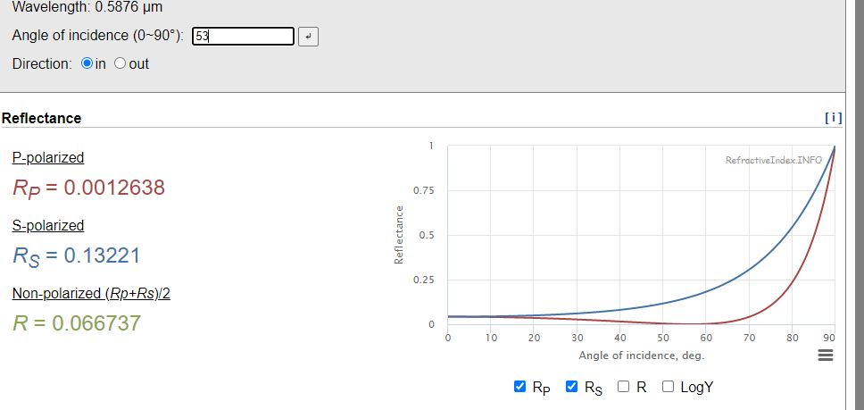

https://refractiveindex.info/?shelf=glass&book=BK7&page=SCHOTT
Comme on le voit ci-dessous : ça change peu avec la longueur d'onde. Il est toutefois nécessaire d'entrer sur la réflexion vitreuse à f/D long pour éviter la non-homogénéité de ce taux.
image.png.70c9bef65cf4ff7fe1da2c1a0a0a7a6b.png image.png.35b3f9a2ebc4c6afd58fe4e9a0c5c0b0.png

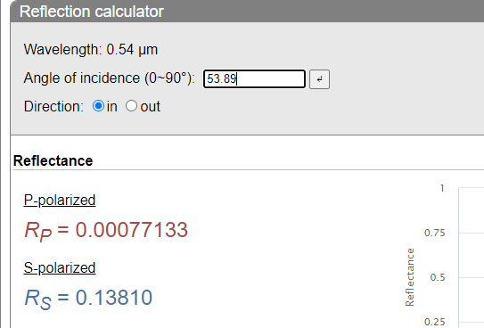

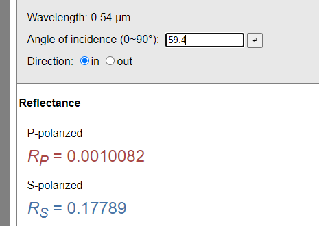

Pour un classique bande étroite Brewster BK7 ~ 56.64, filtre continuum ~540nm (vert)
Si tu veux 1/1000 pour la polarisation maximale en BK7, autour de l'angle optimal, avec une tolérance d'alignement correcte du prisme (15' d'arc ou 1/8°) -> ~ 0.1mm sur 4cm
tu dois limiter ton cône d'entrée à +/- 2.74°  => f/D  ~10.
Ca fait une belle marge : de 0.18 à 0.001, avec la tolérance, on doit bien pouvoir obtenir une plage de 2 à 2.5 ND (désiré ~ND~=2.25), ce qui est recherché.
Le design de ces prismes date de l'époque ou les achromats ont commencé à raccourcir vers f/D 10-12. (Vixen en sortait dans les années 80)
image.png.c6b8f21c346ddedf7f6261cdcba40bf5.png image.png.59e9bd1c20b502acf9a0212b685bb57d.png

La marge mécanique pour l'angle reste d'ordre bien inférieur au cône impliqué par le f/D, ça donne une tolérance de fabrication encore plus large par rapport à la cible de ratio d'intensité du faisceau en polarisation plane.
Il faudrait un schéma mais clairement pour atteindre le 1/1000 : un cône plus aigu que +/- 2° 3/4 autour de l'angle de Brewster permet d'atteindre cette atténuation. Une marge de 1/4° due à l'alignement : c'est facilement faisable en industrialisé.
