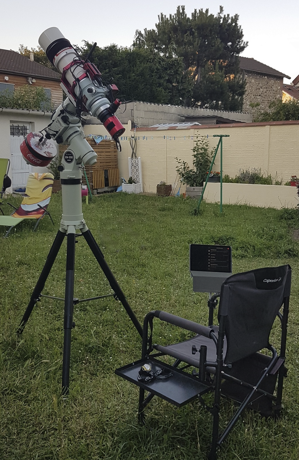

Et tout ça avec ça :
image.thumb.png.c48ce01ef59a262e0a0eb3ff0c622b57.png*
- un ASiair qui pilote le tout (caméras, focuser, monture, résistance chauffante) y-compris les alim 12V (oui c'est le tout petit boîtier rouge avec l'antenne !)
- une petite batterie Lithium 40Ah qui se trouve en lieu et place du contrepoids et qui tient l'ensemble sur une nuit de 10 heures :)
- une tablette Android qui dialogue en Wi-Fi dans ton fauteuil bien au chaud à la maison :)
Et le tout te permet l'alignement polaire facilité, le goto avec plate-solving pour déterminer le champ et te le montrer sur une carte du ciel (y-compris la rotation du capteur), l'autofocus, l'autoguidage multi-étoiles avec dithering à moins de 0.2" d'arc, le retournement automatique au méridien, et enfin le retour de la monture en position Home et l'arrêt de tout ce beau monde en fin de session au petit matin :D
