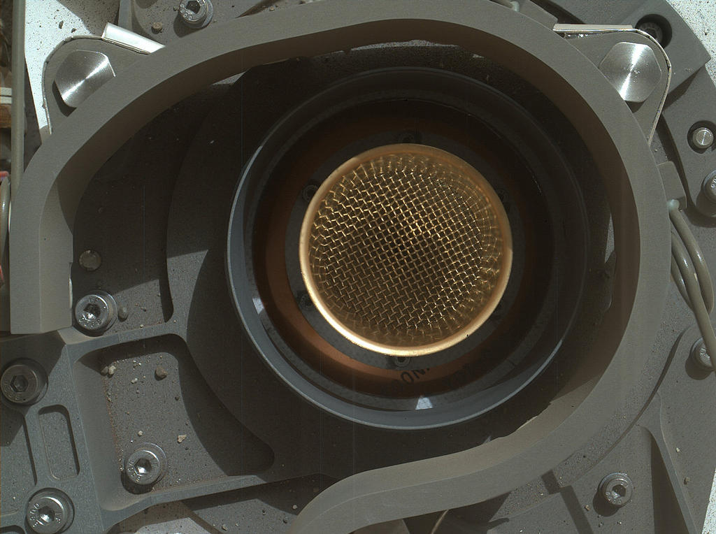

Instrument Chemin en gros plan, pris par MAHLI à 20 centimètres de distance :
Le couvercle fait 6,77 cm de diamètre.

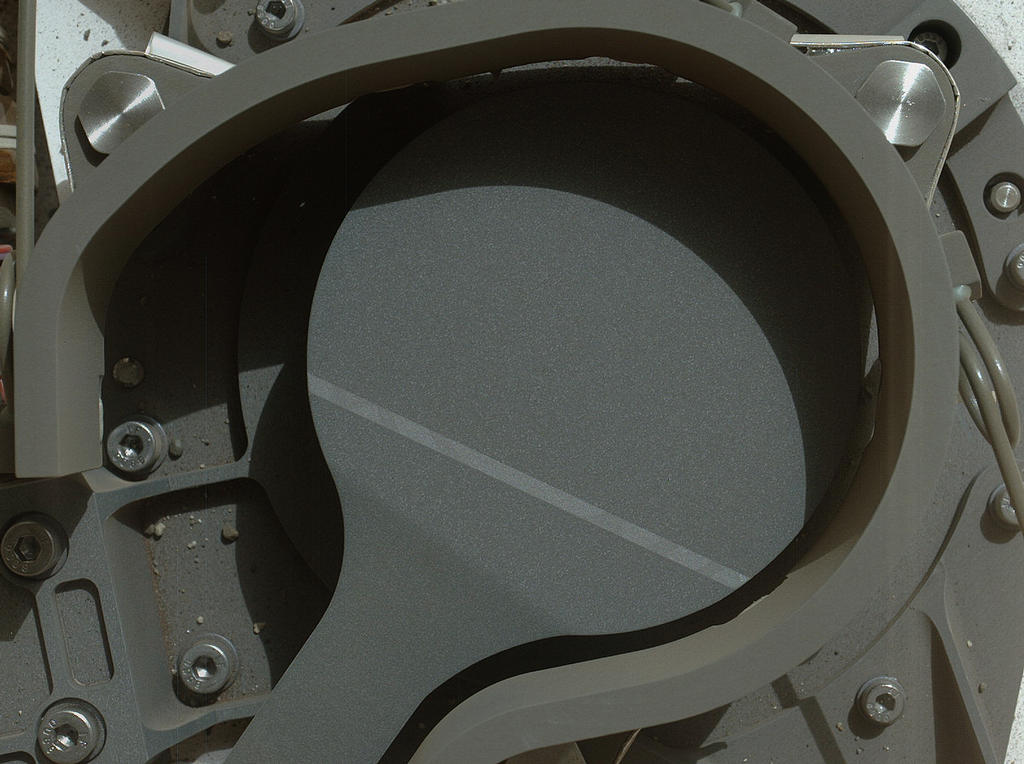

Et ouvert :
L'entrée de l'entonnoir fait 3,5 cm de diamètre et la tamis à une profondeur de 5,9 cm. Celui-ci a des mailles de 1 millimètre. Les échantillons une fois au fond de l'entonnoir seront bombardés de rayons X.
On voit des petits cailloux qui ceux sont retrouvés là après l'atterrissage.
Cette image est composé de 8 photos compilées par le logiciel à bord de Curiosity !
une question me turlupine sur ce tamis : il est là pour éliminer les plus grosse particulière. Au vu de sa forme, comment les choses vont se dérouler après plusieurs prélèvement quand celui ci sera plein?

  lulu105 a dit :
Je me pose la même question. J'espère que l'expérience de Phoenix a été pleinement prise en compte...
Peut-être que la brosse située au bout du bras pourra aussi servir à cela ?
Je n'étais pas au courant, mais le site me semble sérieux au premier abord. De toute façon, on sait bien que les procédures de stérilisation ne sont jamais parfaites et que des bactéries terrestres se retrouvent sur Mars à chaque nouvelle mission. De là à ce qu'elles y prolifèrent, je n'y crois pas trop (surtout en raison du rayonnement UV et des températures extrêmes).
  lulu105 a dit :
Je me posais également la même question ... Tout à l'air d'être fixe sur cette vue. La seule échappatoire des gros morceaux est autour du tamis, au fond de l’entonnoir mais il faudra les pousser, ou provoquer une vibration pour les aider à prendre ce chemin sinon ça risque d'être bouché rapidos.

Lulu : "une question me turlupine sur ce tamis : il est là pour éliminer les plus grosse particulière. Au vu de sa forme, comment les choses vont se dérouler après plusieurs prélèvement quand celui ci sera plein?"
Soleil : "Je me posais également la même question ... Tout à l'air d'être fixe sur cette vue. La seule échappatoire des gros morceaux est autour du tamis, au fond de l’entonnoir mais il faudra les pousser, ou provoquer une vibration pour les aider à prendre ce chemin sinon ça risque d'être bouché rapidos."
Le tamis possède un mécanisme qui lui permet de vibrer. Ce système est décrit comme permettant aux grains inférieurs à 1 mm de tomber dans le receptacle de stockage.
Comme le dit justement Soleil , l'espace autour du tamis (dont on ne sait trop où il abouttit) serait la voie d'évacuation logique du surplus des prélèvements... (?).
Maintenant, et Pioneer y fait allusion, il faut se souvenir des déboires qu'a connu Phoenix avec ses prélèvements qui adhéraient tant au godet de sa pelleteuse qu'ils en devenaient intransférables dans les fours de TEGA.
Si d'aventure Curiosity était amené à manipuler des matériaux aussi collants, on pourrait craindre effectivement, s'il en tombait sur la grille, que cette dernière soit colmatée rapidemment. Maintenant, on peut se rassurer en se disant que les échantillons de Phoenix était adhérant du fait de la présence de glace, et qu'il est peu probable que ce soit aussi le cas dans Gale qui est tout près de l'équateur de Mars...

  quetzalcoatl a dit :
que le surplus déborde quelques part, soit, mais les gravillons >1mm, quand ils sont au fond du tamis, et bein, ils sont au fond....à moins de mettre le rover en mode vibrant, je vois pas comment ils en sortiraient:D
  lulu105 a dit :
Je me cite :"dont on ne sait trop où il abouttit". J'aurai pu tout aussi bien pu écrire qu'il avait peut-être un trou du cul, ce qui lui permettrait de faire sa petite crotte à l'occase. :chaine:
Je vois que la conversation prend enfin un tour scientifique !:be:
Sur le bras lui-même, il existe tout un système de filtre, de chambre et labyrinthe, système vibratoire, permettant de faire le tri, calibrage et livrer aux instruments des échantillons adéquats.
Cela évitera d'avoir un gros tas sur le tamis :rolleyes:

  soleildenuit a dit :
Bonsoir Soleil,
Cette explication à sa part de vérité, mais la complexité du système de prélèvements en dépasse assez largement le cadre.
Pour ceux qui comprennent l'anglais, je pense que la meilleure description des processus de prélèvements du rover, et des systèmes qui les permettent, sont expliqués dans les articles écrits par le principal responsable de ces opérations :
http://www.planetary.org/connect/our-experts/profiles/daniel-limonadi.html
C'est long, très long, mais très précis. Peut-être que certains habitués du Planetary Blog ont déjà lu ces explications, mais il me semblait utiles de les fournir toutes réunies ici, pour s'y référer facilement.
