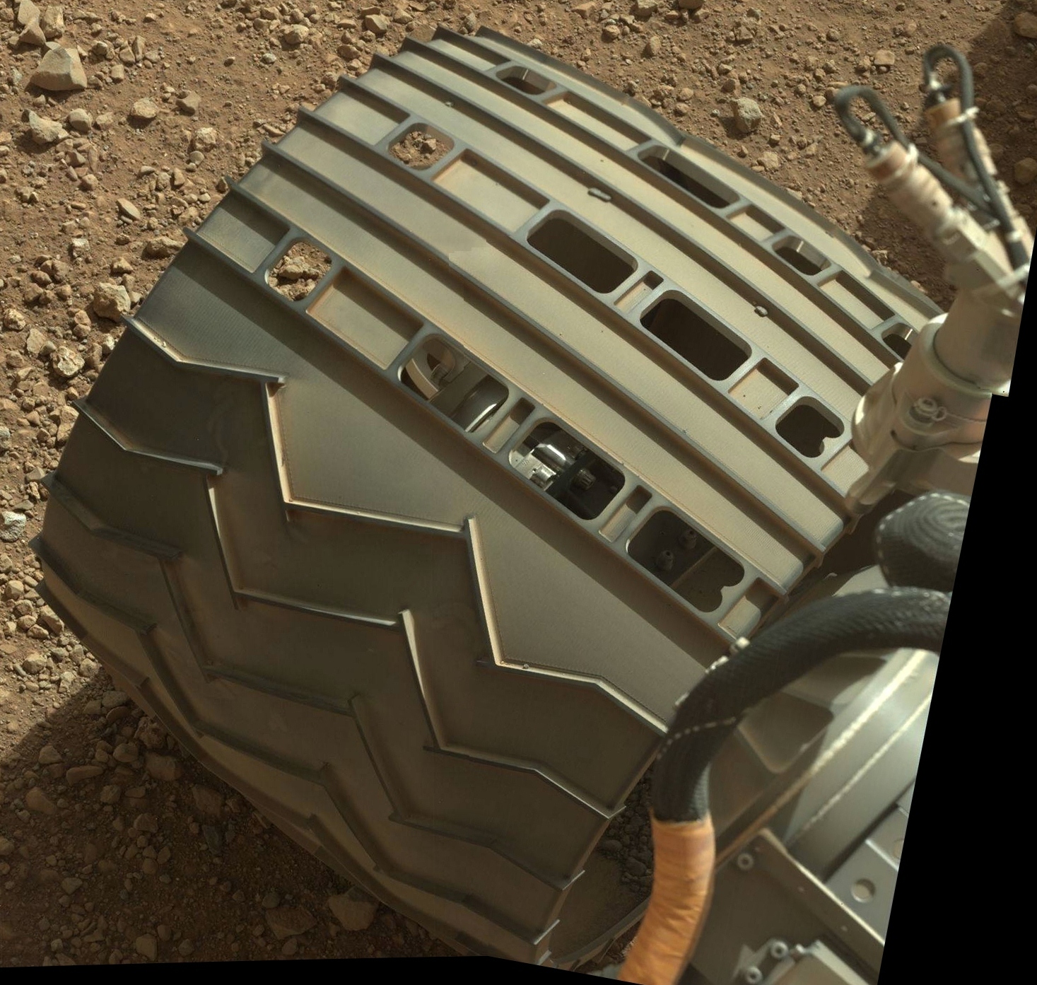

  Beam a dit :
Un problème avec les roues du rover. Mars n'est pas tendre:
http://www.cieletespace.fr/node/11314
Et encore, il y a une photo à retrouver qui, prise par en dessous, montre une déchirure traversante.
Avec le matériel léger qu'est Sojourner et Spirit-Opportunity on s'est habitué aux coups de volant, très bien supportés: Sur un virage les bords intérieur et extérieur d'une roue ne parcourent pas la même distance [*. C'est le patinage des bords qui l'autorise.
Avec un engin lourd à trois-quarts d'heure lumière qui plus est, c'est le "retour d'effort" qui fait défaut. Déjà, avec un camion, bien chargé, on peut arracher la suspension et/ou le tarmac en tournant sur place.
Pour Curiosity, il me semble avoir vu au moins une trace de roue suspecte.
Solution ?
Demander aux conducteurs de faire un stage de conduite d'engin sur chenilles (c'est plus exigeant que des roues) bien usées.
Sans doute, les responsables penseront à faire une mise à jour logicielle pour adoucir les gestes coupables.
A faire avant d'attaquer la montagne !
* Quant à la fonction différentielle sur un essieu donné, on suppose qu'elle est prise en charge par la gestion de vitesse de chaque moteur indépendant. Cependant, la gestion de six roues dont quatre en "bogie" sur un terrain à pente variable, on ne peut décider que par une imparfaite approximation. Considérons l'exemple, les deux essieux directionnelles d'un camion toupie sur un terrain bosselé.

Je suis pas du genre pessimiste,mais c'est mal barré pour cette roue.
Quant on grossit l'image on ressent bien le poids de l'engin.
  Citation
Demander aux conducteurs de faire un stage de conduite d'engin sur chenilles (c'est plus exigeant que des roues) bien usé.
On sent ici un côté empirique.
Comment ont ils éprouvé l'engin,ses roues :?:

  bang*gib a dit :
Selon ce qu'on peut lire ici, ce n'est pas fameux pour toutes les six roues.
Tiens, une photo.
  Citation
900kg * 38% /6 = 57 kg appui théorique, en supposant une répartition égale et dans la réalité c'est loin d'être le cas.

Léger / lourd... C'est l'éternel compromis entre sureté et performance dans un budget donné. On donne un peu plus de marge de sécurité sur la masse de combustible pour la grue atterrissage, un peu moins pour les roues. La place du décideur n'est pas si enviable que cela...

Désolé de la critique,mais je suis toujours sidéré de certains décalages erreurs qu'il peut avoir dans ce domaine très pointu de l'astronautique ...
Quant je pense à la prouesse technique de l'aterrissage de Curiosity ...
Bien sur on a du économiser sur la charge utile à embarquer,mais utiliser de l'alu,matière tendre, en plus en fine couche.
Va falloir qu'ils progressent :(

Aïe ça fait vraiment très peur ces trous...
Ils ne s'attendaient pas à traverser des zones aussi rocheuses. Yellowknife Bay n'était pas trop un problème, la moitiée des roches étaient plates, mais la le terrain semble plus rude.
Au pire si ya trop de trous, un petit coup de laser de Chemcam et puis c'est resoudé :D

Ce qui est marrant c'est qu'après coup quand on voit l'epaisseur des roues elles semblent "évidemment" trop fines (et même montées sur des poutrelles bien ténues) et pourtant cela n'avait inquiété personne...

J'aimerais pas être à la place du mec qui a validé le design des roues... :confused:
Modifié par benjamindenantes
Bonsoir, bonjour;
C'est inquiétant et très prématuré je trouve après seulement 5 mois d'utilisation.
Comment cela se fait-il? Au vu de l'expérience des autres rover, cela ne devrait pas arrivé aussi tôt! :(

Il aurait fallu peut être des tout-terrain.
En apparence elles étaient prévues pour le sable à en juger par la présence de fenêtres d’évacuation.
Gravity Curiosity devait-il vraiment atterrir là où il s’est posé ???
Les roues ont vite été écharpées bien avant le mont...
S’il y’avait un docteur sur place on pourrait lui demanderait c’est grave ET ?
Quand on fait une course(marathon,footing) et qu’on choppe une ampoule, y’a forcément surcompensation et une usure ou fatigue qui s’accélère.
Si les images sont complètement réelles…alors.

Curiosity devait atterrir sur un site prédéfini, ce qui ne laisse pas de place à l'impro, mais là on voit qu'il vas falloir composer.

  bang*gib a dit :
En apparence elles étaient prévues pour le sable.
Oui, et même là elles sont bien fines ces roues...
Je les pensais en titane ou un truc comme ça :(

D'après mes lectures, elles sont en aluminium.

Une autre photo vu de dessus, c'est un petitpeu inquietant... (source futura sciences):
Moi je vois pas du tout la meme structure sur les 2 photos de roues, sur une il y a des trous et pas sur l'autre. expliqué moi ou j'ai loupé un épisode
meme la matiere semble differente. bizarre elle brille ou elle brille pas la roue ?
pkoi la gaine orange du cable en bas a droite est mal juxtaposer et pkoi le fil blanc de ce cable a disparu?

Je ne remets l’image inutilement, mais on peut la regarder dans le post #2535 dePaul_Wi11iams.
On voit au milieu de l’image en bas derrière le flexible du gravier.

J’ai été voir le titane en effet c’est léger et du solide.
Mais un avis d’ingénieur nous éclairerait sur une telle faisabilité (des roues en titane).
  bang*gib a dit :
Je me permet de donner mon avis de simple mécano et il manque des renforts perpendiculaire aux renforts radiaux. ci j'avais voulu faire un rover a obsolessence programmée j'aurais fait comme eux :be:

Les roues ont une zone crantée pour l'accroche et une zone percée pour l'évacuation du sable.
La matière est la même! il y a juste une photo de la roue neuve (elle brille pas, poussièreuse) et une autre usée. Pour le changement de couleur c'est la patine dût au roulage et peut-être à un début de corrosion. (Oui l'alu se corrode)
Bah la gaine orange c'est juste que le pano est mal ajusté...
Tu va quand même pas nous dire que les photos sont truquées.;)
